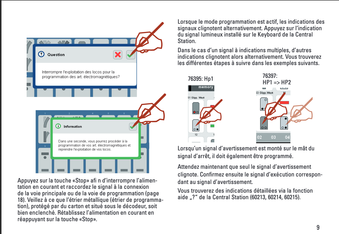

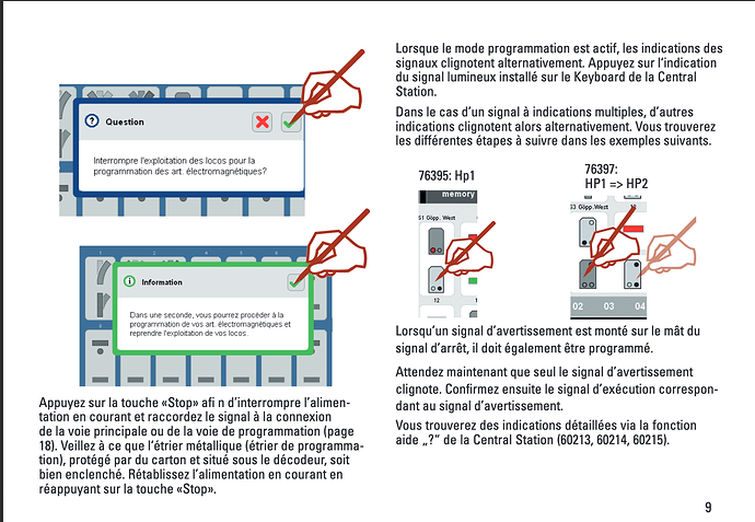

Pour le programmer : ( je le concède, ce n’est pas évident )
A ce stade, la CS2 est hors fonction ( touche stop rouge )
D’abord sélectionner une paire d’adresses contigües à ton choix, sur la CS2.
Choisir l’icône correspondant au signal dans la gamme “Profi”
Sur la première adresse ( icône ) indiquer un délai de 1000 ms.
La languette de cuivre est bien installée.
Suivre les instructions indiquées dans le mode d’emploi du signal. ( pièce jointe ) ==> 76396 et 76397 : même processus.
Le mieux est de le faire à deux. Un qui opère sur la CS2 et un qui lit tout haut les instructions et qui observe le signal et dit ce qu’il voit.
Pousser sur le bouton stop pour actionner la CS2 et y aller.
Une fois le processus terminé, stopper la centrale, enlever la languette en cuivre.
Centrale de nouveau active, voir le résultat.

Tu passes outre et tu continues avec les étapes suivantes, c’est juste le programme de la CS2 qui a dû être modifié suite à la sortie des signaux 764xx.
Par contre le point qui manque un peu, c’est qu’il faut valider les deux écrans bleus (deux fois le :white_check_mark:) pour revenir au Keyboard sur fond gris pour l’étape suivante.
