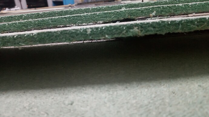

Bonjour, dans mes essais pour trouver comment donner un bel aspect au sol de mon dépot j’ai fais ce prototype, On vois a droite la voie non traité puis le revetement avec une couche de peinture noire ensuite une couche de colle à bois et de la cendre saupoudrée dessus,
Qu’en pensez vous?
Bonne années à tous
Je pense qu’il faudrait faire des photos de très près.
La base est une sous couche pour parquet flottant en fibre de bois, l’idée est d’en mettre entre les coupons afin de noyer la voie M pour que juste les rails dépassent comme sur les photos des surface des dépots
