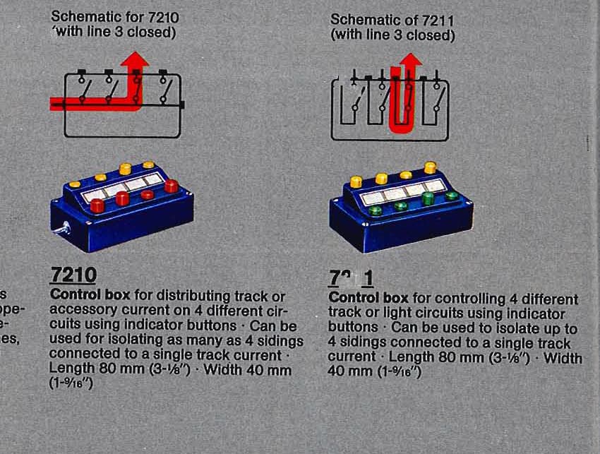

Je me pose la question sur les cas d’utilisation des pupitres de commandes et plus particulièrement sur les 7210 et 7211.
De ma compréhension les 7072 permet de piloter les aiguillages et les signaux.
En revanche les 7210 et 7211 je les perçois comme des interrupteurs mais je ne vois pas dans quelles conditions utiliser l’un plutôt que l’autre !
Vous pouvez m’éclairer à ce sujet svp ?
Voici un schéma copié d’un catalogue Märkllin des années 1980.
Le 7210 distribue le courant provenant d’une seule source vers 4 directions. Le 7211 permet d’alimenter chaque interrupteur avec une source différente et donc d’alimenter 4 circuits différents et entièrement indépendants

Super :+1: merci Michel, c’est plus claire pour moi. :smile:
