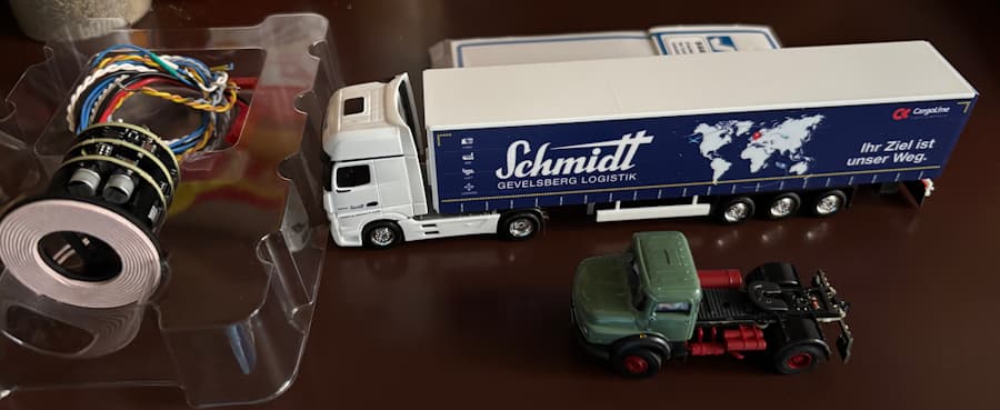

Mon premier achat:Viessmann CarMotion

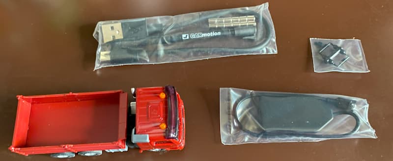

  • un set de démarrage 8001 (camion benne Actros avec son chargeur ses aimants de commande et sa baguette magique
La première utilisation sur mon Faller Car System (FCS)
Le camion utilise tout l’existant du mon FCS, s’arrête aux bobines d’arrêt, de parking, aux déviations. Ici c’est un 100% de satisfaction
Le camion est livré chargé et je n’ai pas encore fait de recharge avec l’adaptateur USB livré avec le set

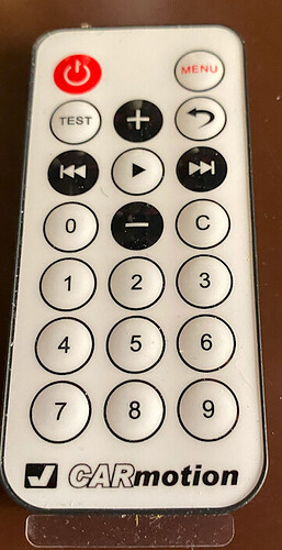

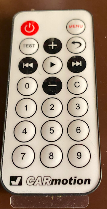

La vitesse est réglable par la télécommande infra-rouge 8402 ainsi que l’allumage des feux, clignotants et gyrophare.

Le Camion Actros du set
  • feux avant et arrieres, clignotants, hazard, gyrophares, éclairage cabine, feux de recul

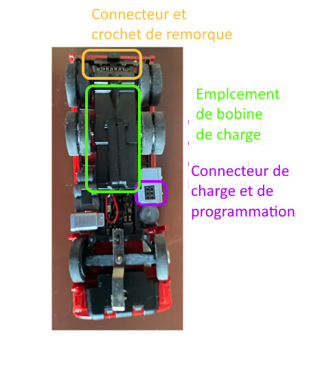

  • adjonction possible d’une bobine de chargement par induction
  • adjonction possible d’une remorque avec connecteur pour l’éclairage de la remorque

Voici le dessous de la petite merveille
Une option sonore peut être ajoutée (mais il y a assez de bruit sur mon réseau je crois)
Le capteur IR avant peut servir aux commandes et à la programmation DCC

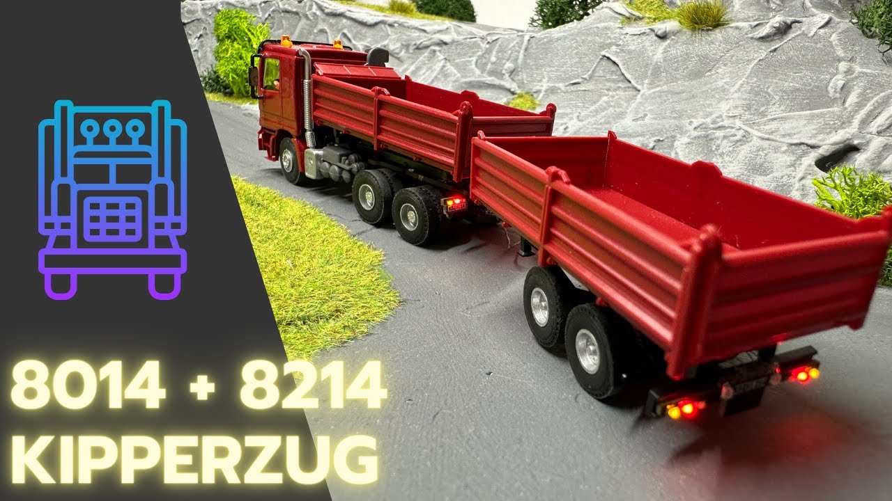

Voici une vidéo de l’Actros en question avec sa remorque connectée

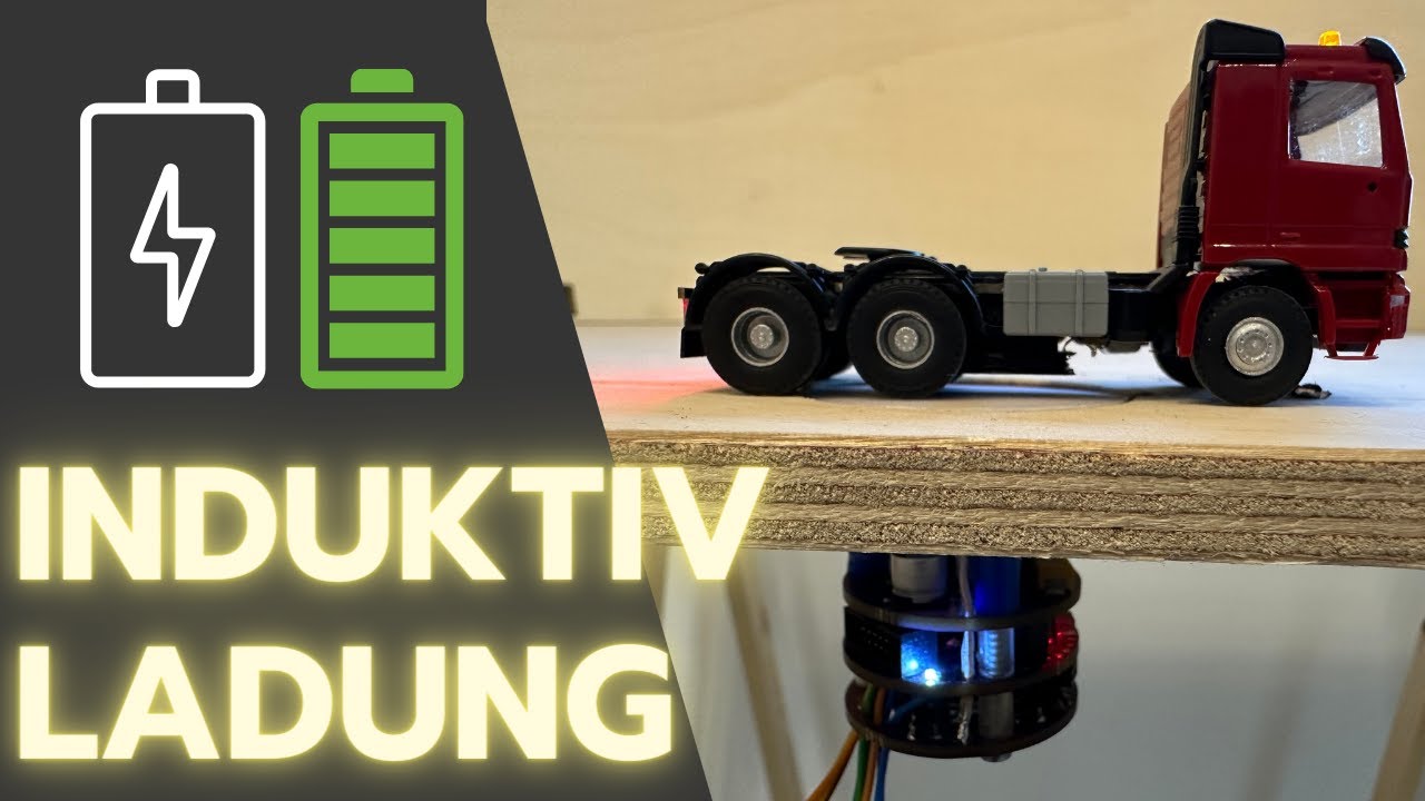

Il y a même dans le CarMotion une recharge automatique disposée sur la route (pour chaque seconde de rechargement, il y a 4 secondes de circulation.
Diriger les véhicules en fonction de leur utilisation: je fais ça avec Faller: un aimant à droite, à gauche ou pas d’aimant pour différentier les Bus, les camions ou les voitures. Une commande appropriée “aiguille” les véhicules à droite, à gauche ou tout droit
Ici une vidéo du système de charge inductive sur la route à la volée.
La vidéo montre d’abord le montage sur les camions de, la bobine de charge (à clipser) puis de la charge à la volée.
Il n’y a plus rien à faire en fin d’exploitation sauf un coup de baguette magique (une baguette avec un petit aimant pour allumer ou éteindre un véhicule) sur chaque cabine de camion ou de voiture pour couper le courant

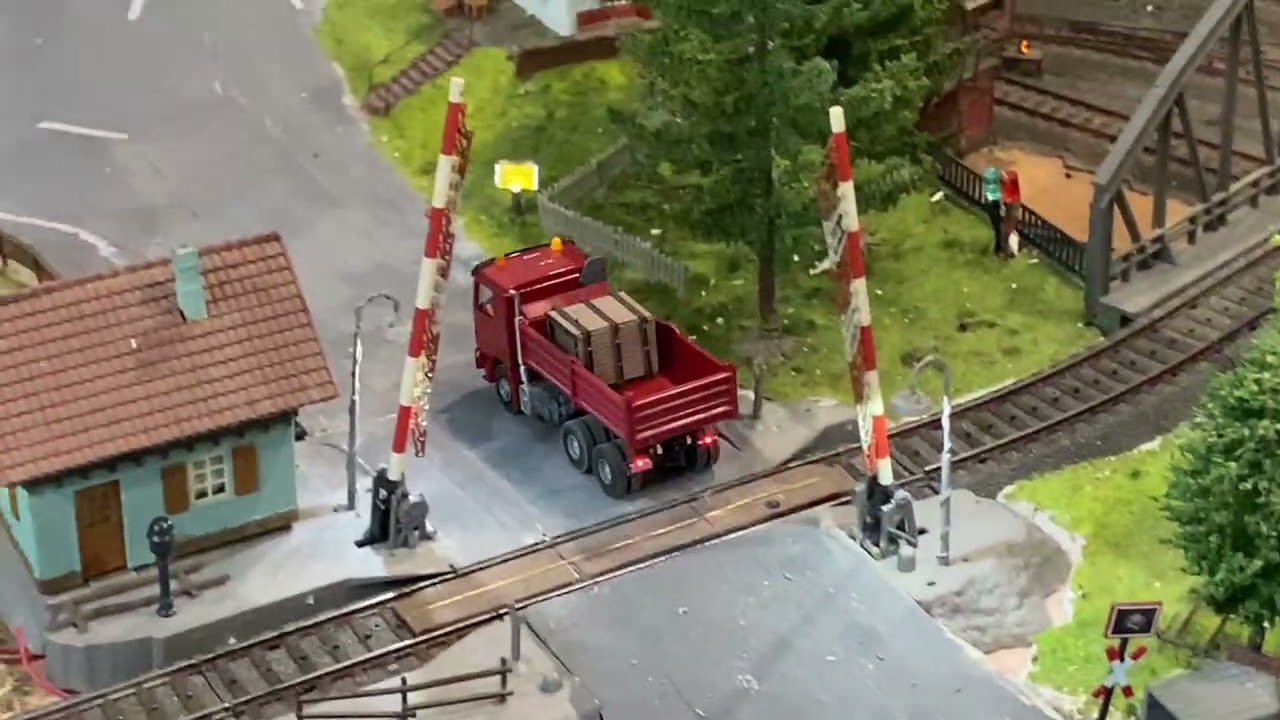

Comme dit plus haut, les bifurcations peuvent être gérées:
  • par des détecteurs reed de type de véhicules (3 types dans mon cas) notamment pour les arrêts de bus ou la déviation des poids lourds qui n’entrent pas en ville
  • par des séquences sur la CS3 ou sur Rocrail (espacement des véhicules, déviation du trafic si PN fermé, autres
Les stops peuvent être gérés par:
  • des feux tricolores Faller ou Viessmann
  • des relais associés à la fermeture d’un passage à niveau
    Voici un exemple sur mon réseau en FCS mais 100% compatible avec le CM de Viessmann

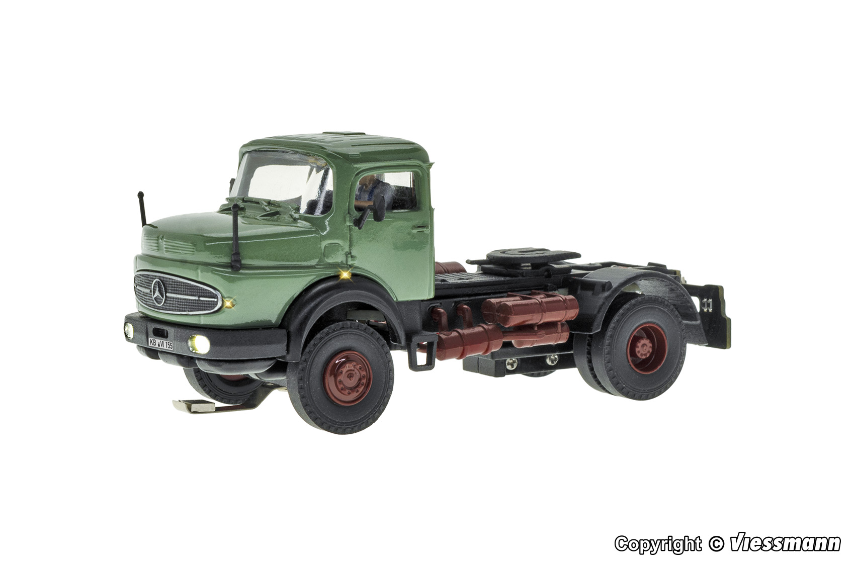

Le systeme Viessmann aurait pu (du?) s’appeler “TruckMotion” ou “LorryMotion” car la Cox est la seule voiture proposée par Viessman et n’est pas encore sortie. Leurs modeles anciens de LKV sont particulierement réussis je trouve: beaux comme des camions !
:heart_eyes:
La cox est le démonstrateur de Viessmann. On l’attend depuis 2 ans mais elle est très petite et intègre les derniers perfectionnement (recharge par induction de série). Elle est promise pour la 2ème moitie de 2025. Après cela, quelques autres voitures suivront.
