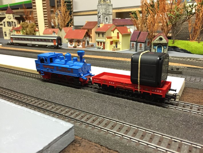

Pour compléter mon message et illustrer le sujet du gabarit de la caméra, voici ce que cela donne avec ma petite gopro. D’autres caméra comme celles mentionnées ci dessus sont tout aussi performantes je suppose. Ma GoPro n’ayant pas été spécifiquement achetée pour le Train j’ai fait avec parce que je l’avais sous la main :wink:

Xavier svp, la camera passe-t-elle en largeur facilement?

En ce qui me concerne, la liaison entre une GoPro 3+ posée sur un wagon et un iPad est parfaite, même à bonne distance.
L’iPad ne stocke pas, il sert à juste visionner et commander les prises de vues. On pourrait très-bien s’en passer.
Même en cas d’interférences, le fichier MP4 dans la GoPro n’est pas affecté.
Une éventuelle stabilisation logicielle est aussi possible par la suite avec votre programme de montage.
