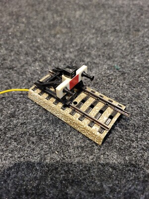

Bonjour jai le butoir 7390 avec lumiere
cable jaune je le connect sur le transfo 6611 a la prise jaune et le cable maron est deja connecter au marron masse sur le rail… ca sallume pas… javais tout ca dans des cartons depuis tres longtemps et je me rappelle plus vous arrivez a maider a ce sujet informant mon ignorance passee… jai du digital mais meme avec 5 rails et le butoir 7390 connecte et le B et 0 au transfo ca va pas… ai essaye avec plusieurs sans success je doute que toutes les ampoules soient mortes… jespere un retour dun pro.

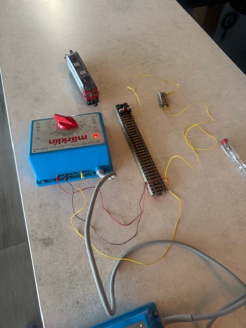

merci de ta reponse en fait ces anciens butoirs ont pas fonctionnes depuis longtemps deja 3 essayes et ca va pas la lumiere je joint une photo avec les branchements cest juste ou pas.?
ai oublie precise le butoir le cable brun est soude sur la structure du rail et pas un onnecteur au milieu peut-etre pour ca va vpas?
cest ce model 7191 excuse moi pour lerreur de reference au debut
Vérifie quand même les connexions en faisant jouer très légèrement les fils.
Il se peut aussi que l’ampoule soit déboitée.
Les connexions semblent bonnes
Si cela ne s’allume pas alors lampe grillée ou connexions oxydées
Oh, j’ai oublié: le Märklin M a souvent des ampoules (MS4) emfichées directement dans le zamak (butoirs, signaux (7039, etc) et le problème c’est que le zamak s’oxyde et les faux contacts arrivent.
Une solution est de nettoyer l’orifice dans le zamak puis de coincer l’ampoule dans son trou au moyen de quelques brins de cuivre.
je vais regarde ca merci je te redis
tes un chef merci en fait ai sorti lampoule et frotte un peu le cuivre en bas ampoule et ca a fonctionner superrr merciii
