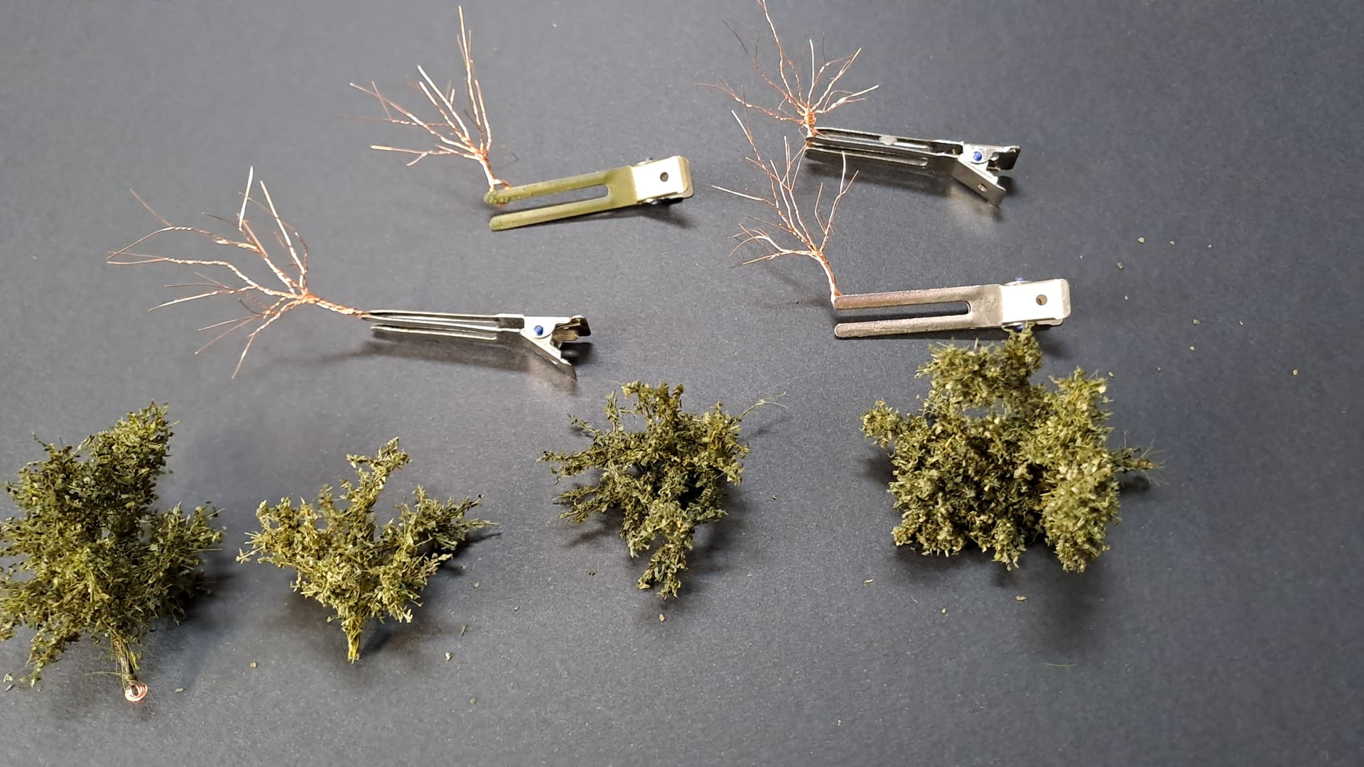

suite à une demande à propos des buissons visibles sur mon réseau, je partage ma façon de faire .

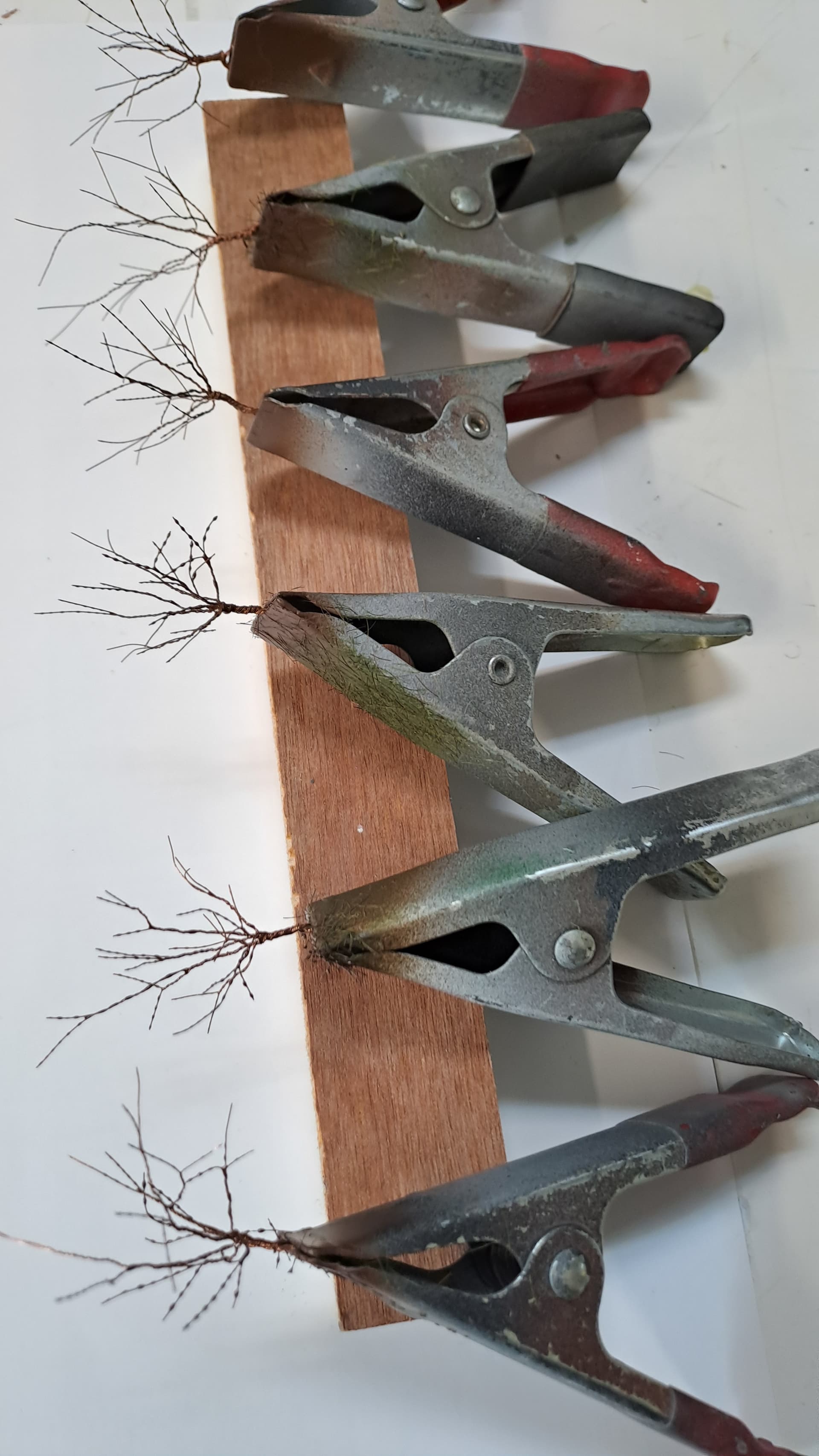

En premier je confectionne le squelette du buisson avec des fils en cuivre (récup de câble électrique souple) que je torsade à façon . En dessous des buissons terminés .

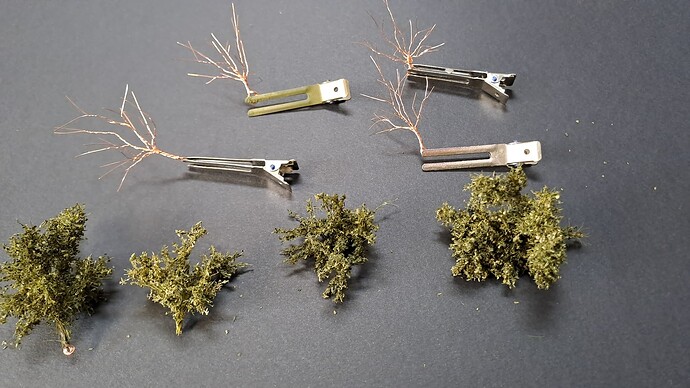

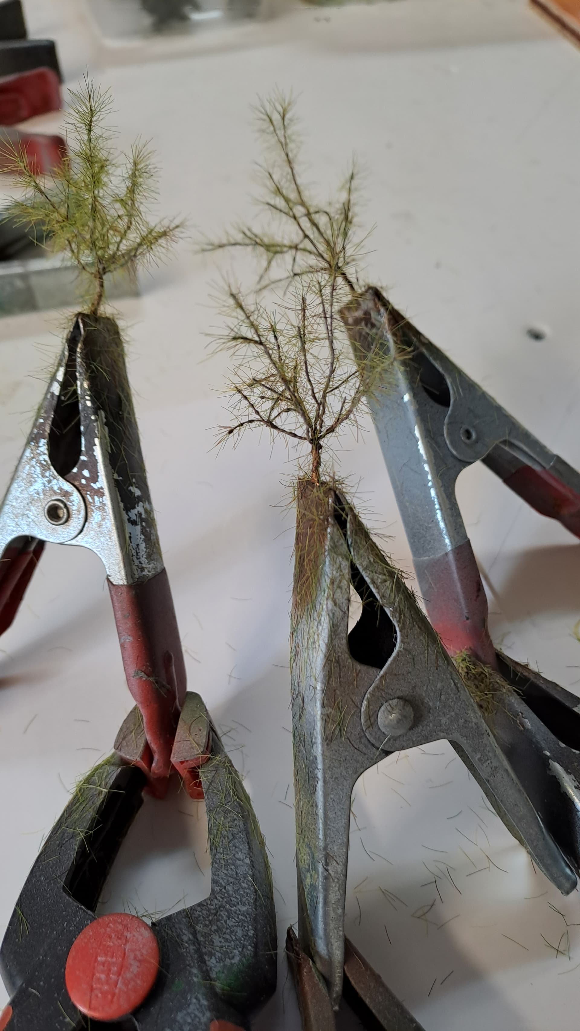

Une fois sec je passe un voile de colle en spray, puis j’applique des fibres d’herbe au grasmaster, veillez à avoir la main légère, il n’en faut pas trop .
Si on a pris le pli ( ) c’est assez rapide à faire, et surtout vous aurez des buissons uniques, fait de vos mains et bien plus beaux que ceux du commerce .

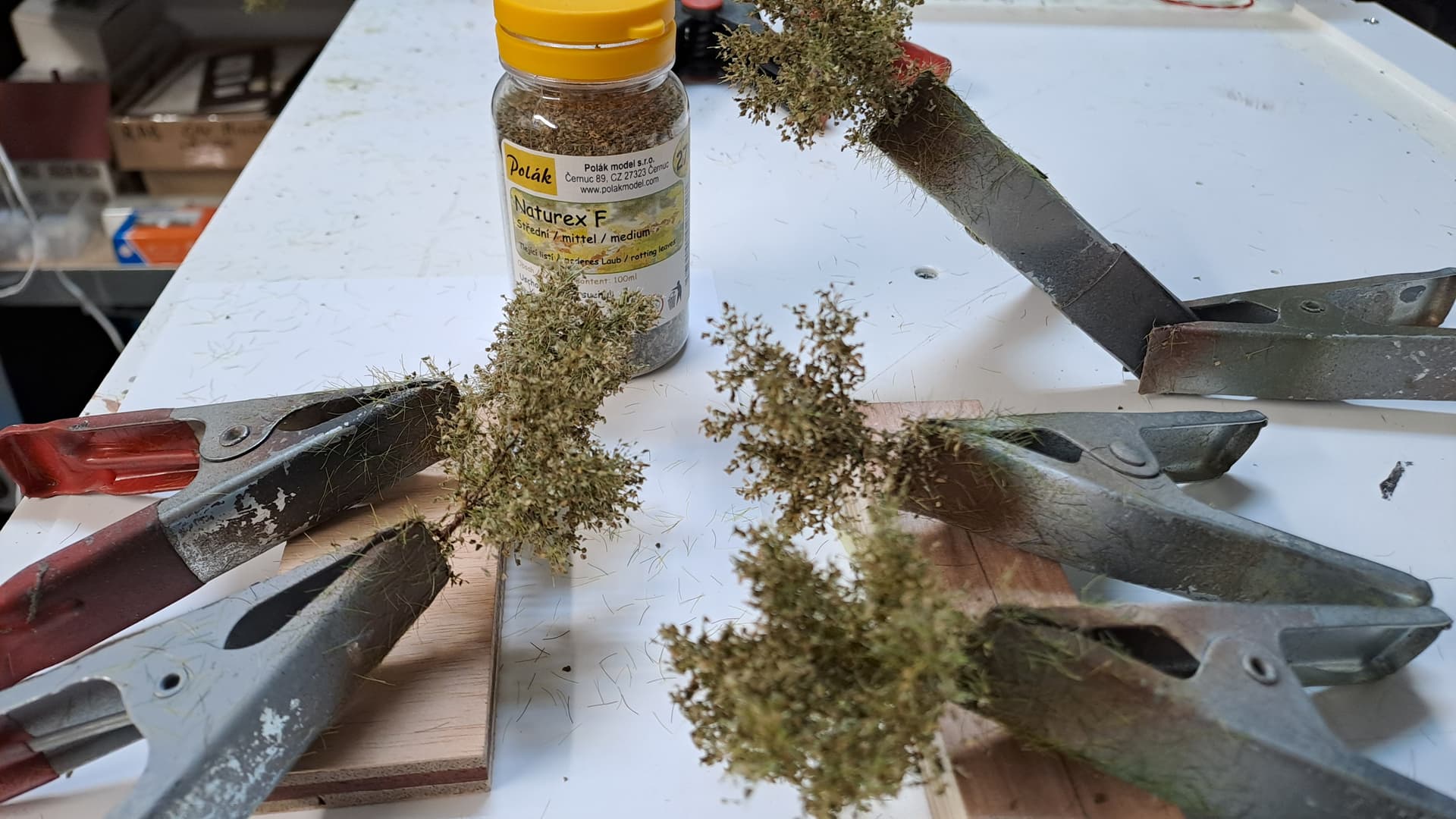

Non, pas pour le feuillage . L’applicateur électrostatique (Grasmaster de Noch) c’est pour les fibres (3è photo) . Le feuillage c’est juste saupoudré après un nouvel encollage des fibres .
Merci pour ce tuto. Confection simple, efficace et très réaliste. L’idée novatrice c’est l’utilisation d’un applicateur électrostatique pour confectionner la “structure” de l’arbre.

Je voudrais essayer ta technique à l’identique et je ne trouve pas la référence de la poudre de feuilles POLAK 27xx.
Aurais-tu cette référence ?
