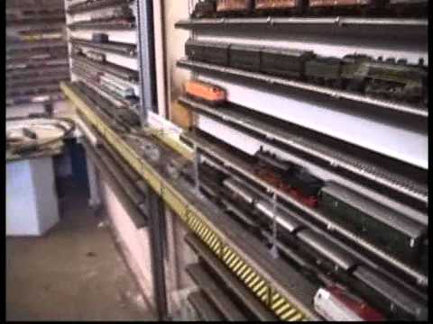

je cherche de l’aide pour construire un ‘‘ascenseur’’ de garage pour train HO merci de vos idee salutations luciano

Je conseille de rechercher sur Youtube “Modellbahn lift” une bonne dizaine de videos sur le sujet et notamment ceci
et aussi ceci
Comme on le voit les points difficiles sont
  • un système de glissières métallique parfaitement droites et parallèle
  • un système d’entrainement maintenant la parfaite horizeontalité de l’ascenceur
  • un système de controle de la vitesse et de l’arrêt à 0.5 mm de précision
Pour un système comme Rocrail, il s’agit d’un Fiddle Yard vertical qu’il sait controler
Bon courage
