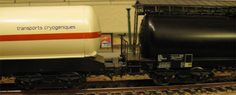

J’ai modifié 2 vieux wagons citernes Märklin pour y mettre des attelages courts.
Je vous en fais donc profiter.
D’abord une photo avant :
Je trouve que c’est vraiment hideux, il y a 22 millimètres entre tampons soit plus d’un dixième de la longueur d’un wagon, beurk
J’ai donc décidé d’utiliser ce petit boitier fabriqué par Roco (référence 40344) vendu environ 2 €/pièce.
Il suffit de démonter le bogie, et coller le boitier sous le châssis.
Ensuite on coupe l’attelage d’origine du bogie pour le supprimer.
Photo après montage, il reste 2 mm, c’est quand même plus beau !!
J’ai essayé dans des courbes et contre courbe de rayon 425 mm sans élément droit; ça passe sans problème … Je n’ai pas de rayon plus petit pour tester

Bonsoir Jean-Louis,
Penses-tu que ce système s’adapte aux “vieux” wagons US de Märklin ?
Bonsoir Jean-Louis,
Bonsoir Alain,
Le mieux est d’essayer …
Il faut voir l’espace entre le châssis et le bogie …
Sinon il existe d’autres fabricants comme Ribu, Makette qui font des boitiers du même genre.
Le Ribu est plus plat et plus logeable … mais plus bricole …
