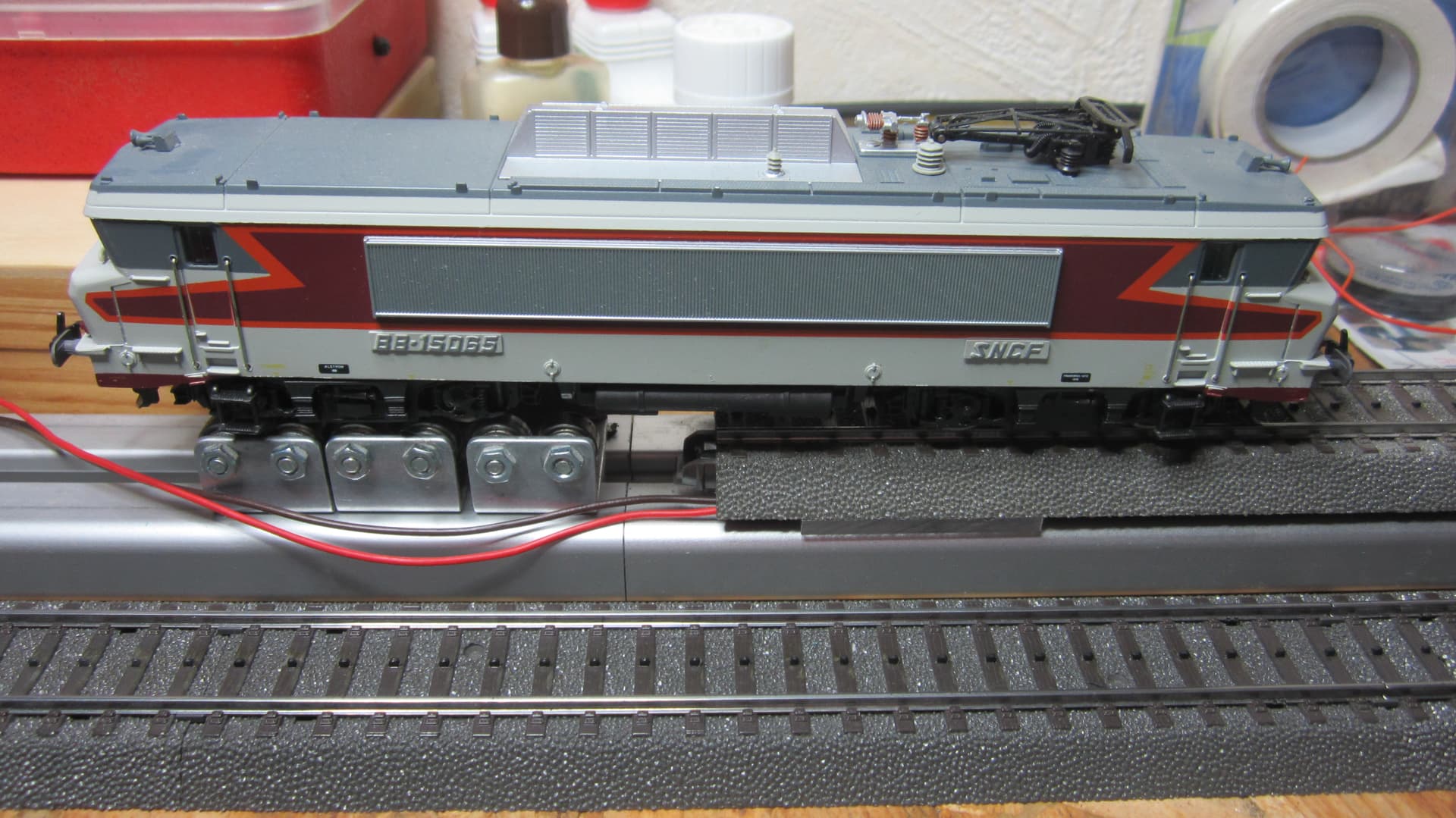

Continuant d’un pas de sénateur de digitaliser mes vieilles machines, je tombe sur cette 15000 avec un module bizarroïde ? Qu’est ce ? quel est l’utilité en analogique ? et surtout dois je l’ôter pour digitaliser…
Question subsidiaire : comment marche l’éclairage qui s’inverse avec le sens de marche …ne serait ce pas ce bidule…ou machin pour les intimes, qui intervient
Yves
Bonjour Yves
C’est le début des inverseurs électroniques.
Le module sert à couper l’alimentation lors de l’inversion, à la place du contact qui était situé sur le dessus de l’inverseur.
Il duplique aussi la commande pour l’inversion d’éclairage.
Tu peux le retirer sans problème et câbler le décodeur comme d’habitude.

Marcus, Quel decodeur ESU me conseilles tu (réf .) ? et le Power pack, j’imagine que ce sont les condensateurs …je n’en ai jamais mis sur les machines…en plus faut que je passe le moteur en continue …
A priori, je ne trouve pas une équivalence motorisation en kit Marklin sur les tableaux ( à mon avis c’est le 60943…), donc, je pourrais faire cette configuration
- MAGNET 51962 ESU
- Platine 51957 + Décodeur 58419 (ça c’est sylvain qui me l’a dit sur un autre Post…)
- Powerpack 54671 …
tout cela étant programmable avec le son de la 15000 sur le programmeur 53451 ESU .
Ai je juste ?
( c’est chaud la bête en final…150 euros…)
Bonsoir Yves
Il faut un kit moteur 60941, c’est un moteur DFM (collecteur cylindrique). Chez ESU c’est le 51965 (ou Märklin E235690)
Le PowerPack, je suis plutôt d’avis de ne pas en monter systématiquement, mais uniquement après coup sur les machines qui posent problème. Et sur un circuit correctement entretenu très peu de machines nécessitent un PowerPack.

Je vais monter le decodeur son ESU 51965.
J’ai acheté le LOKPROGRAMMER 53451 pour programmer le decodeur V5
Auriez vous un tutoriel simple en Français pour m’expliquer de façon intelligible comment mettre un fichier son sur le décodeur acheté et les autres possibilités ?

Bonjour Sylvain,
je crois que chez ESU le Magnet , cest le 51962. le 51965 c’est pour les krokodil…vu le diamètre … on comprend 24 mm de Diamètre…En tout les cas ,au démontage, j’ai un petit souci… ![]()
Yves
Bonsoir Yves
Plutôt qu’une erreur, une légère dyslexie entre 2 et 5 pour le chiffre final. Cela me ressemble assez.
Désolé
