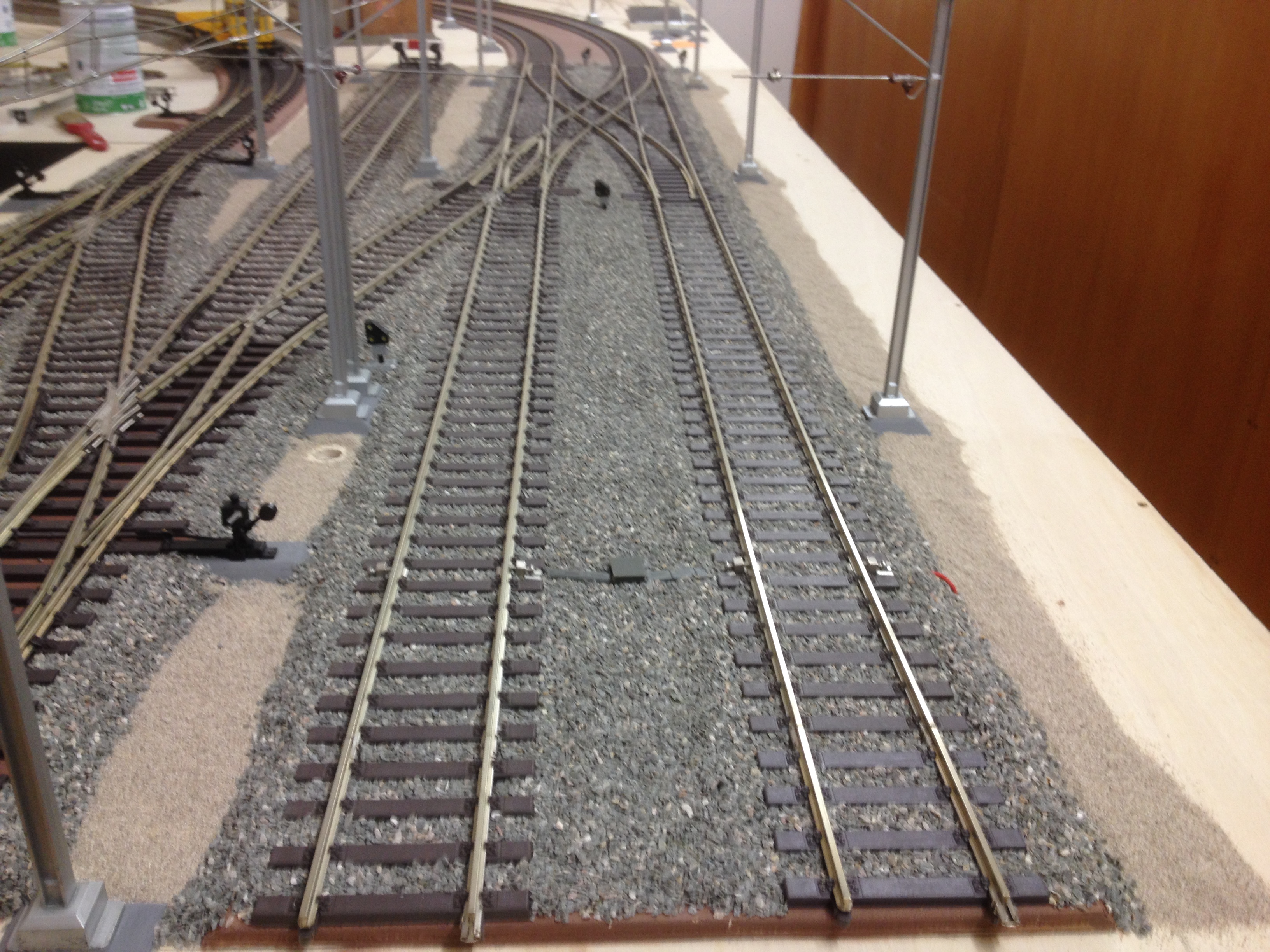

Bon assez parler …une chtite photo de la réalisation qui est toujours en cour…
Bonnes fêtes de fin d’ année…Marc…
Bonsoir Marc,
Le moins que l’on puisse dire c’est que le ballastage est réussi. Sympa les variantes de coloration, ainsi que les moteurs d’aiguilles noyés dans le paysage. Beau travail !

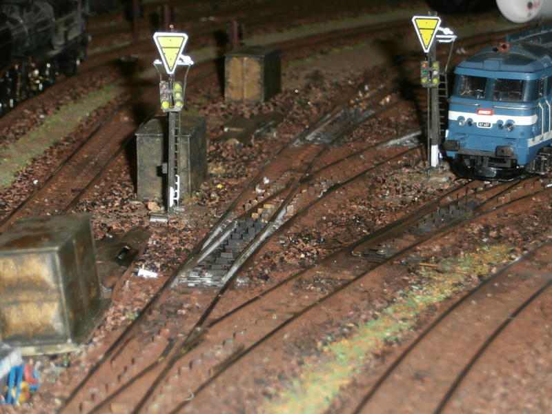

Merci…
oui , ils auraient pu faire des moteurs extra-plat de qualité Allemande, mais bon …

Bravo pour le résultat du rusty des rails et pour le ballast
Jerome

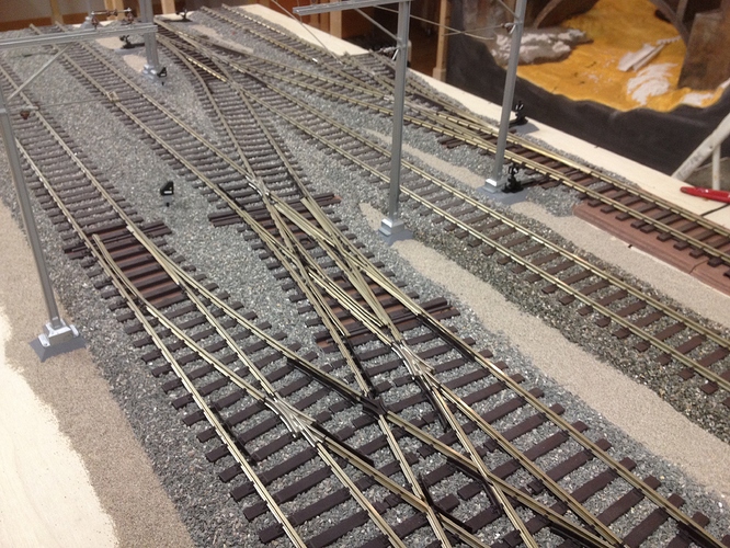

En ce WE neigeux et de repos, j’ai avancé le ballast de mon réseau.
J’ai repris l’embranchement de la gare de marchandises.
J’utilise les produits Spuren Welten, Phonolithe Gris , époque 3 à 5, Art.-Nr.606 , granulométrie 1,5-2,0mm.
La sortie de la zone de triage est également terminée.
Je me suis arrêté avant la zone des parties mobiles des aiguillages.
Quelle solutions techniques mettez vous en œuvre pour éviter le blocage par la colle ou les cailloux des moteurs ou des aiguilles ?
Merci pour vos conseils.
NB: je pose mes questions dans les rubriques Décor et construction, ballaster la voie K alors que mes rails sont au 1/32 Märklin.

c’ est très réaliste , manque plus qu’ une patine sur le ballaste couleur rouille , tu peux laisser quelques portions sans la patine et en ajoutant quelques rails et quelques traverses le long de la voie , sa te feras une zone de travaux ou ,des rails et traverses viennent d’ être changer…Bravo
Quelle jolie réalisation. Très soignée.

oui, je mettrai des bouts de rails et des traverses sur le bas coté de la voie.
Dans le programme des nouveautés Märklin 2017, un kit de voie avec travelage béton est proposé.
Je vais réfléchir pour faire un tronçon avec et donc avoir une équipe de travaux qui dépose des traverses bois.
