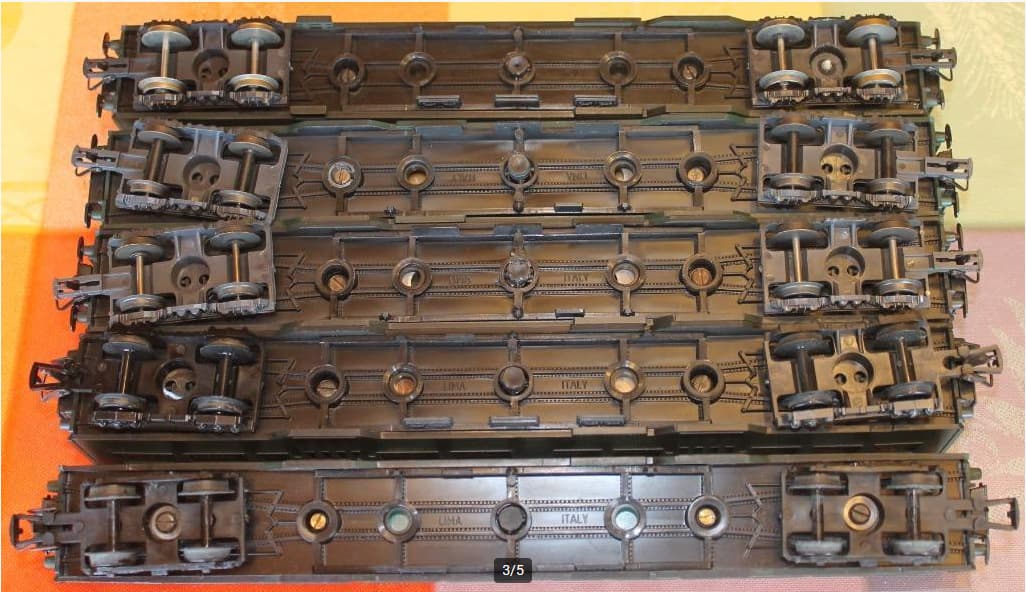

Une photo (extraite du site belge 2ème main) sera assez explicite.
Il existe deux types de cette référence:
  • L’une avec des essieux entièrement métalliques (voitures 1 et 3 en partant du haut de la photo),
  • L’autre avec des essieux “mixtes” métal / plastique comme le faisait Lima à une époque, c’est à dire roues avec un début d’axe métallique et liaison assurée entre roues par un manchon en plastique pour former l’essieu.
    Pour la solution “mixte”, le réglage de l’écartement des roues pour le 3 rails nécessitera de jouer de la lime sur le manchon en plastique avec les risques de déformation que cela suppose…
    Dans les 2 cas, essieux facilement remplaçables par des essieux 3 rails.
    Par contre, l’attelage est supporté directement par le bogie, donc pas d’élongation, pas de boitier NEM et pas de possibilité de changer pour une tête d’attelage Märklin.
    Je ne sais pas si ces voitures ont été rééditées et mises au goût du jour notamment avec attelages à élongation et boitiers NEM.
