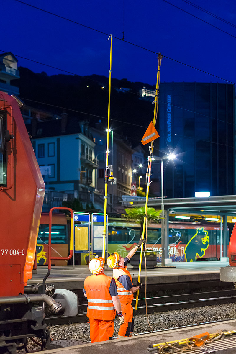

Le TES (train d’extinction et de sauvetage) intervient; première opération, faire déclencher et ensuite mettre à la terre la ligne de contact de la voie 1, afin de pouvoir examiner le pantographe et l’assurer:

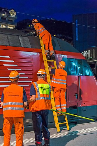

Inspection du pantographe; des pièces défectueuses sont jetées sur le quai.

De plus sur les Re 460 et autre locs CFF (Re 4/4 II ,Re 6/6) les 2 pantos sont reliés sur une barre de connexion, donc même en levant l’autre le court-circuit sera présent.
Au vu des pièces jetées au sol une partie du pantographe abîmé devait toucher le toit.
meme en coupant les tresses?
@six: Si tu coupes les tresses tu isoles simplement le panto de la barre. Si une des pièces du panto touche le toit c’est foutu _> court-circuit.
Ai vécu cela il y a quelques années entre Rivaz et St-Saphorin avec 2 Re 4/4 II en UM. Le bras de maintien du panto avant s’est cassé. De ce fait le panto a pivoter et le frotteur touchait le toit et le tube principal la caténaire. donc Boum… On a sectionné la tresse reliant le panto à la barre et attaché en position basse le panto…Opération qui a pris 4h de temps:-)
