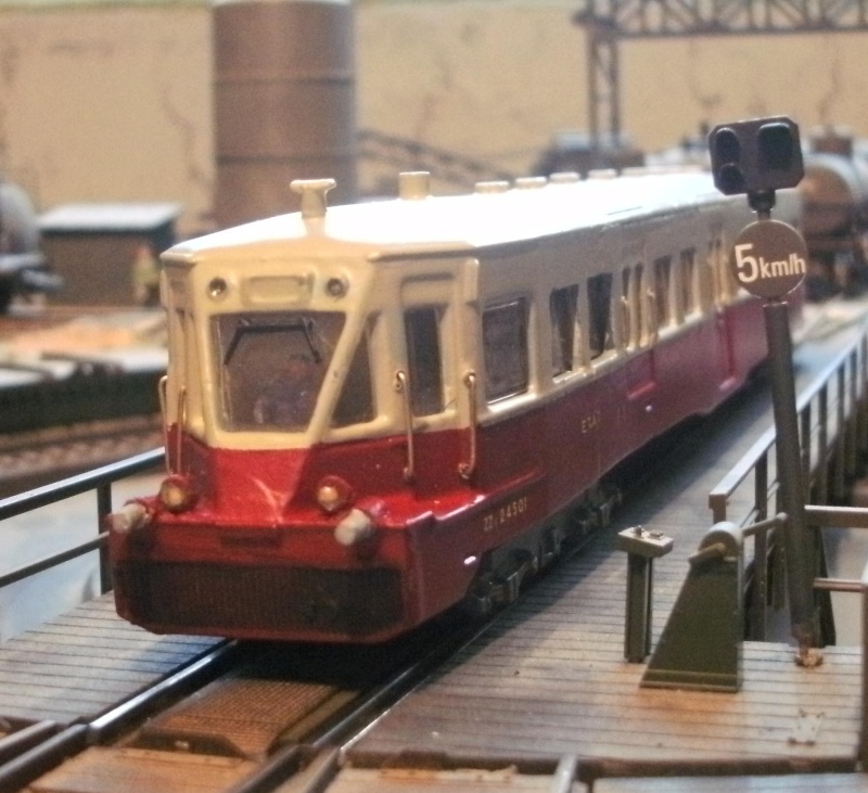

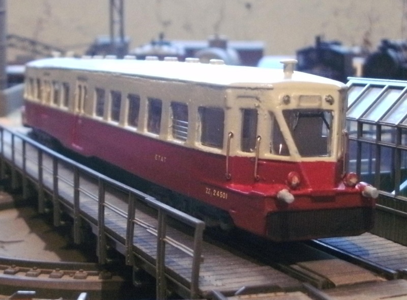

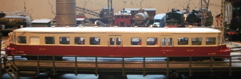

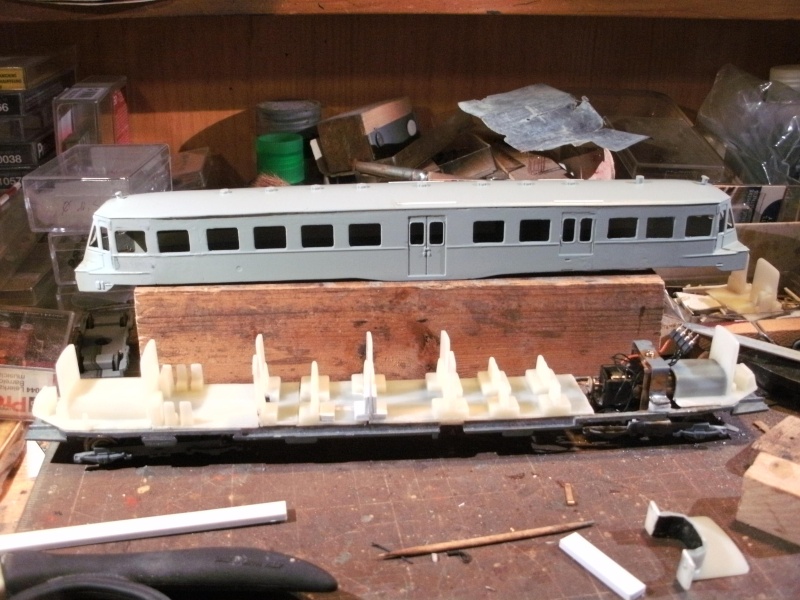

Après la série des autorails De Dietrich, j’ai entrepris de transformer l’autorail Standard NORD (que j’ai déjà en kit AS) en ADN de l’ETAT.

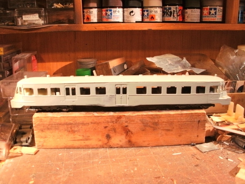

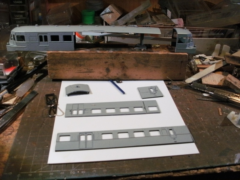

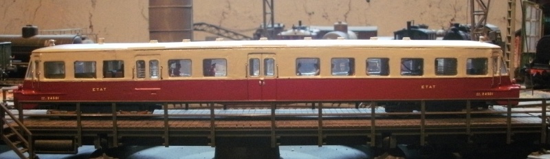

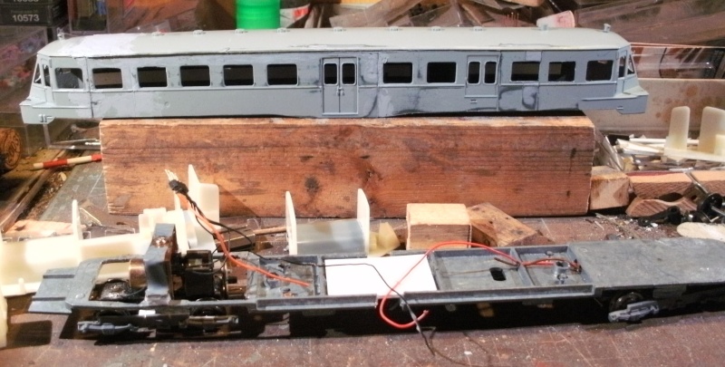

Il a fallu raccourcir la caisse et le châssis, refaire les faces latérales qui comportent 11 baies au lieu de 9 sur le Standard et motoriser l’autorail avec un bogie moteur Micro Modèle.
C’est loin d’être parfait, mais je vais me contenter de cela.

Merci pour vos commentaires.
Je prend beaucoup de plaisir à bricoler mon matériel (Cela ne va pas toujours aussi vite et bien que je le souhaiterais et les jurons sont souvent de sortie sur le moment).
La collection ATLAS donne une assez bonne base de départ et je trouve un peu dommage de ne pas les motoriser, mais chacun est libre de ses choix.
