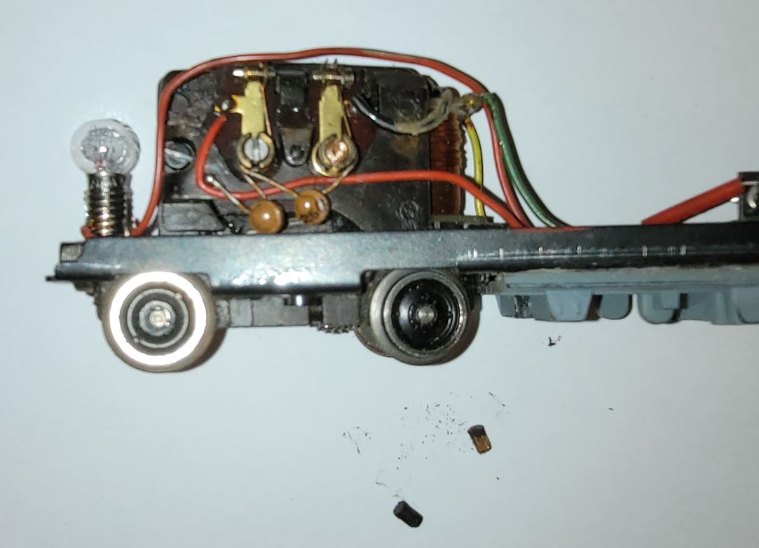

Pour en revenir au problème, rien ne se passe ! Pas de son, pas d’image. La lumière fonctionne toutefois normalement en fonction de l’intensité. J’ai changé les charbons très usés dont je pensais aussi qu’ils pouvait être collés. Sans charbon le moteur tourne “allégrement” à la main en revanche dès que je les installe et que je les mets en pression avec leur ressort c’est quasi impossible de tourner le moteur.

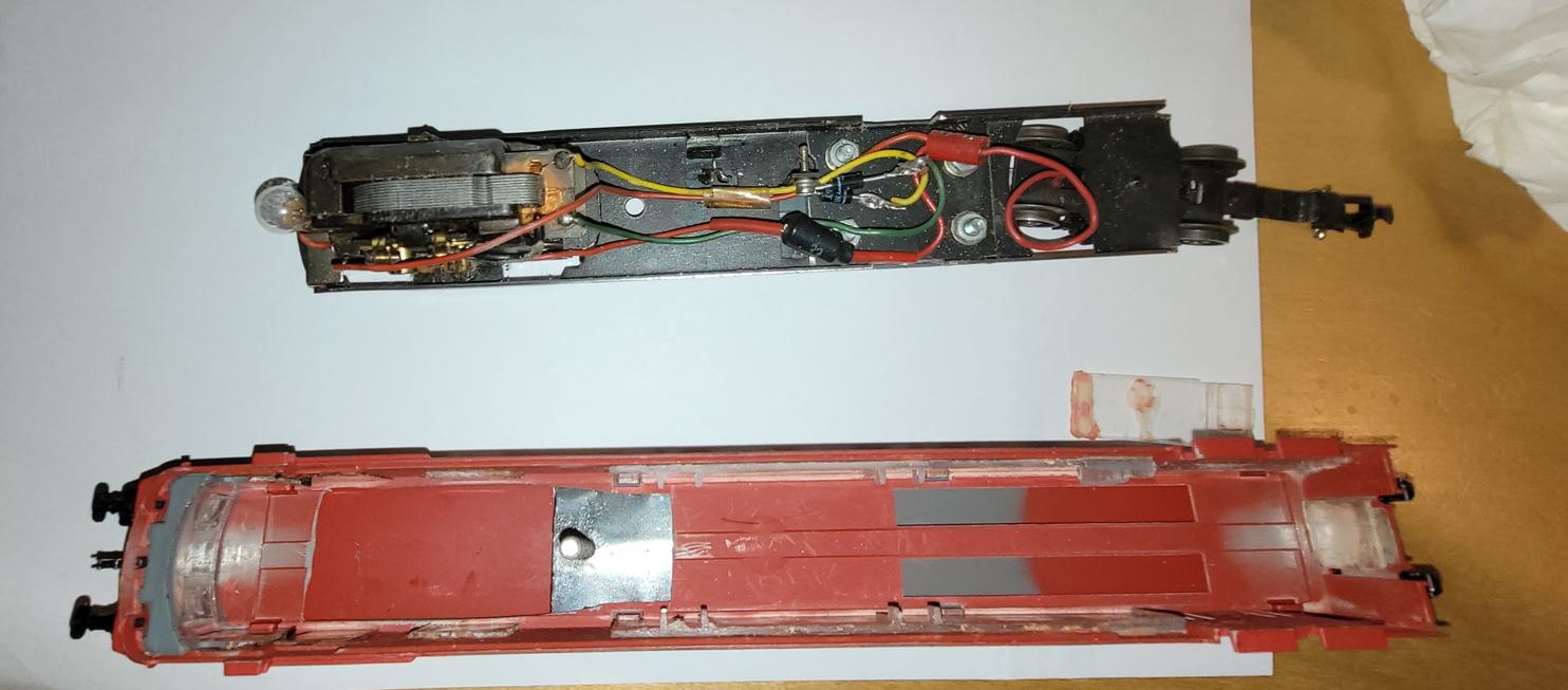

Voici la bête dénudée.
Vous avez une piste ?
Il est en courant continu ton autorail.
Pas d’inverseur ni de décodeur pour gérer l’alternatif Marklin.
Il faudrait le faire tourner avec un transfo Jouef…
Ou refaire les câblage avec un inverseur ou un décodeur.

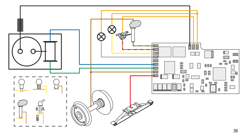

  • on garde le moteur actuel alors le décodeur à utiliser est le 60906. La loco est complètement digitale, 2 fonctions en plus des feux MAIS le moteur n’est pas régulé comme il était en analogique
    Voici le schéma

Regardes le rotor et nettoies les intervalles entre deux plaques de contact balais.
Peux tu faire une photo du rotor ?

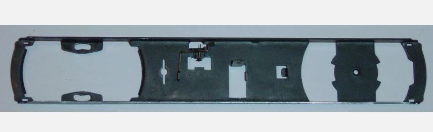

Effectivement Jean tu as raison, il s’agit bien du châssis de la V200.
Ce dernier a été un peu bricolé pour permette l’insertion de la caisse. J’ai d’ailleurs un doute sur sa rigidité à long terme vu la façon dont il a été scindé puis réaccouplé. Je vais essayer dans acquérir un d’avance au cas où.
