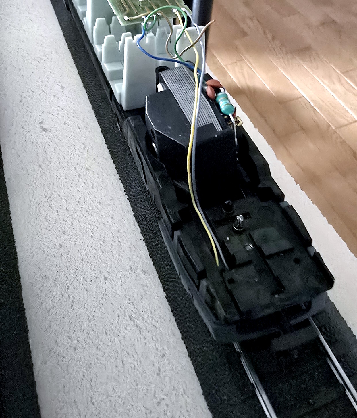

C’est au sujet de cet autorail 37761 BR610 sur lequel je reviens car j’ai voulu le faire tourner sur mon réseau dimanche et cela s’est fini en à peine 7 secondes. Tout Ok, je mets les gaz et arrivé dans l’entrée de courbe R3, la rame s’arrête, l’éclairage itou et la CS3+ se met en sécurité. Ça sent le cramé !!!
J’ai retiré la caisse de la voiture motorisé, le fil marron est en l’air

En le voyant dans un sujet récent, j’y ai repensé et je l’ai ressorti. Finalement, ce n’est pas le décodeur qui est fautif mais le boggie moteur à l’avant de la motrice. En fait, je n’arrive pas le remettre correctement comme s’il manquait quelque chose et le châssis penche irrémédiablement à gauche générant un faux contact. Ça démarre, ça s’arrête. De quoi s’arracher les cheveux.
Sur cette photo, c’est flagrant :

Voir si l’un des deux tétons qui assurent normalement l’effet pendulaire ne serait pas sortit de / mal remis dans son logement.

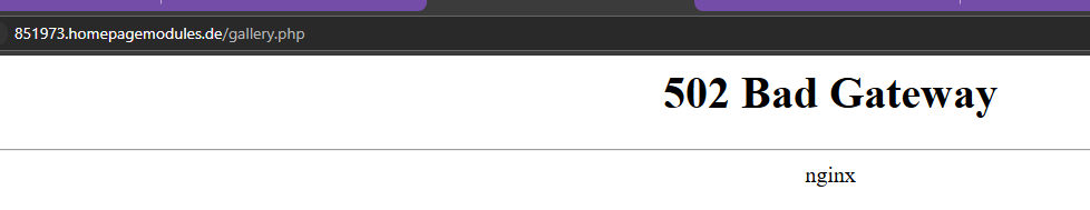

Wolfram : Voici ce que j’obtiens au sujet du lien
Bertrand : Pour le téton dont tu parles, j’ai déjà regardé en faisant coulisser le boggie des deux côtés au niveau des gorges. C’est comme si quelque chose coinçait le débattement du boggie moteur. Sur la photo, on peut voir le boggie penché à droite alors que logiquement il devrait être parfaitement droit.

A priori il ne peut pas marcher car c’est un lien sécurisé unique et temporaire associé à une session d’un utilisateur loggué

C’est aussi ce à quoi j’ai tout de suite pensé. Par correction, j’ai tout de même répondu à Wolfram.

C’est un forum. J’y ai trouvé des sujets en rapport avec cet autorail 37761 dont un où il est question d’une transformation nécessitant la dépose du bloc moteur. Cela semble être loin d’une sinécure, je vais donc revoir ce point sans forcer et en douceur.
Finalement, j’ai retiré la caisse de l’autre voiture non motorisé pour comparer les deux boggies.
Et je me suis finalement aperçu que sur le boggie qui penche, il manque une toute petite pièce pas forcément visible mais qui a tout son sens, c’est un ergot qui va glisser sur un petit canal de guidage sur le châssis. Il s’agit de la pièce 28 sur l’explosé réf : Rohrniet - 55 3990
