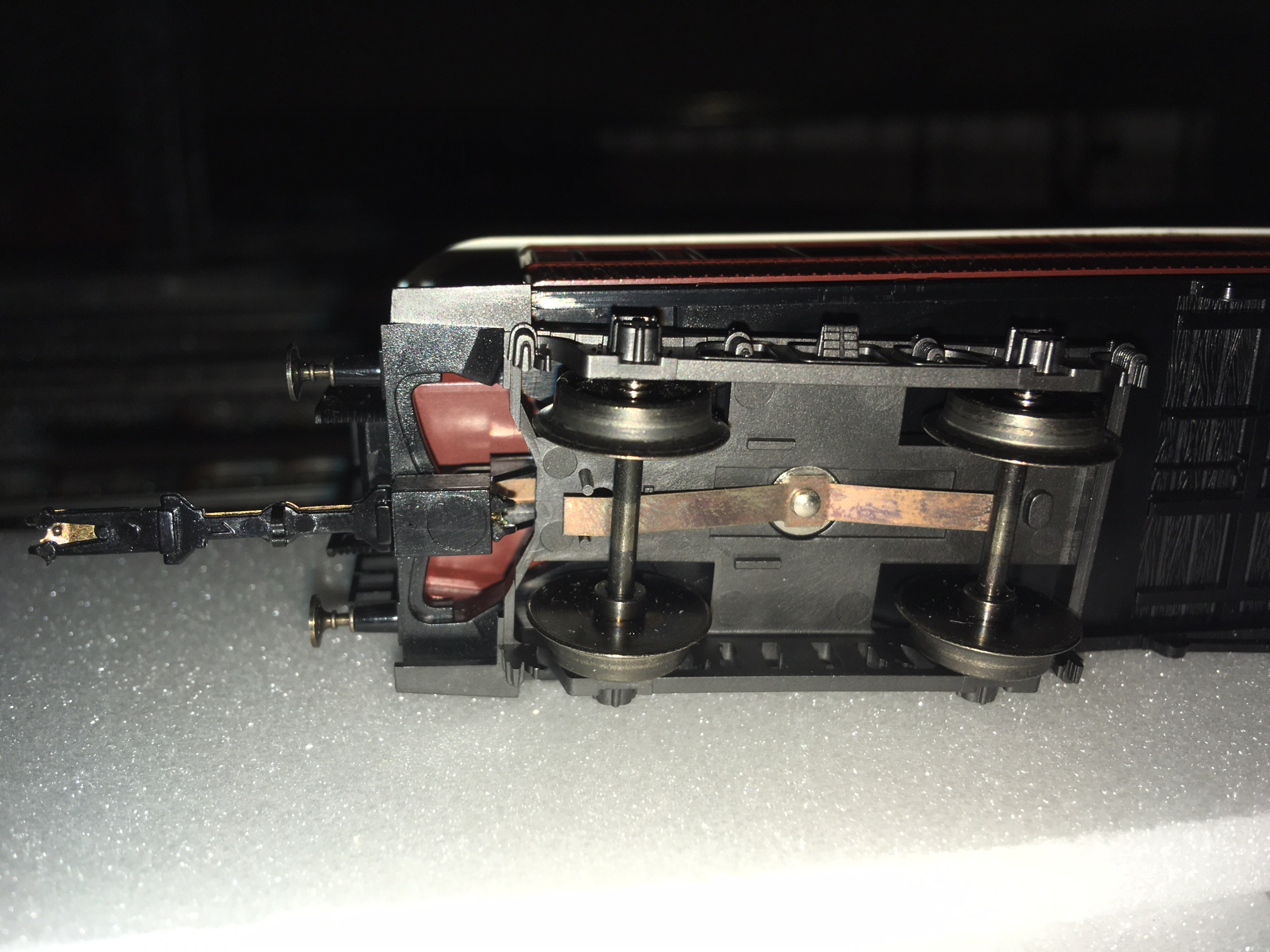

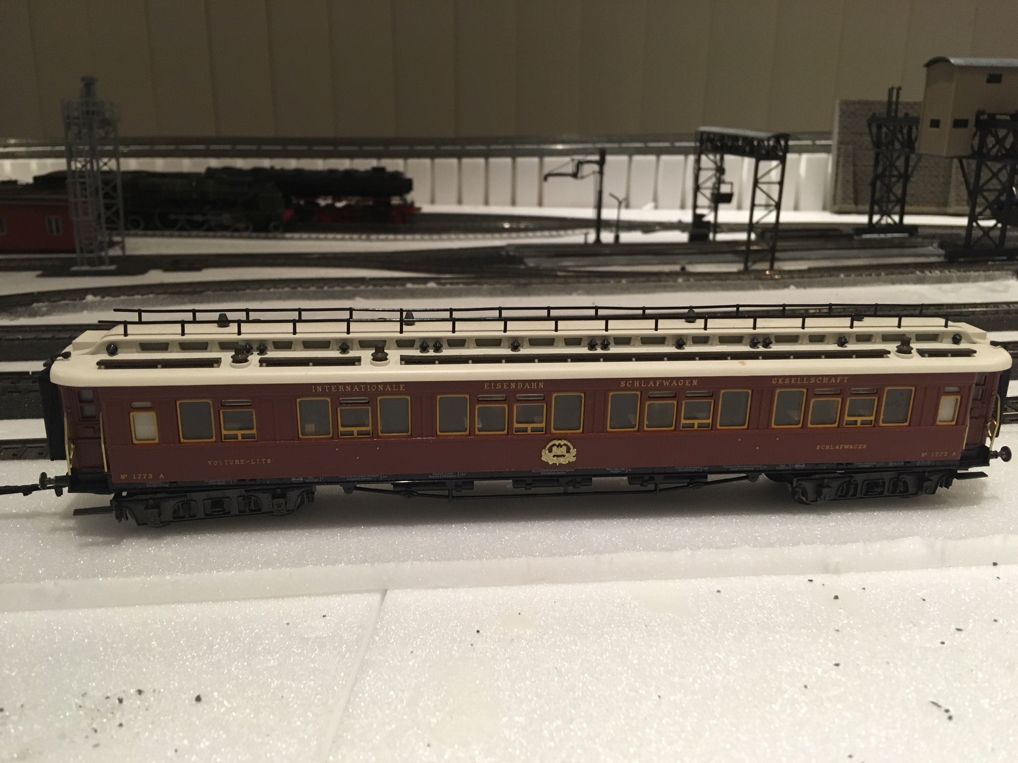

On parlais de voitures marklin avec éclairage dont le système d’attelage contact faisait un effet sapin de noël en clignotant
Pierre me disait qu’il existe de meilleurs attelages les 72020
Pensez vous qu’ils se montent sur ce type de voitures ? :
Il existe 2 références 72020 et 72021 , laquelle est la plus adaptée ?
merci

Les têtes d’attelages des deux kits que tu mentionnes sont identiques, c’est uniquement les pièces auxiliaires qui changent. Chaque set est prévu pour équiper une voiture au complet y compris quelques autres pièces pour les connexions. Les photos du site de Märklin montrent les détails.
Les têtes seules sont disponibles par paquets de 50 en pièces détachées E115737. Disponible également en moindre quantité sur EBay DE.
Pierre a reçu l’ancienne version made by RTS, mais qui ne semble plus être fabriquée (en réapprovisionnement ou hors de prix chez quelques vendeurs, site web du fabricant à vendre…).
Mais le montage de ces attelages ne change rien au scintillement des éclairages, car les mauvais contacts persistent vu qu’ils sont majoritairement dû à la pièce Y insérée dans les attelages. Si la rame de Pierre fonctionne mieux, c’est que tout à été méticuleusement ajusté. La Rheingold devrait y avoir droit bientôt :slight_smile:
Ensuite pour la rame 4228 et toutes les dérivées, les attelages sont différents. En cas de montage de têtes d’attelages standards, l’espace entre les voitures est significativement augmenté de 4 à 5mm et c’est très visible :blush:

Pas si sûr que le scintillement ne provienne que des contacts d’attelages.
J’ai traité les essieux des voitures qui avaient ce problème avec un spray contact… elles ne scintillent plus. (pour un temps)
En fait celles qui ont un retour à la masse par les essieux sont à l’évidence moins fiables que les autres.

L’un des problèmes de scintillement des éclairages provient aussi de la lamelle de retour de courant qui fait quelquefois mauvais contact avec l’axe d’essieu.
La solution: démonter l’essieu et passer l’une de ces lamelles au dessus de l’axe d’essieu lors de son remontage, ce qui augmente sa force d’appui sans altérer le roulement.
J’ai adopté ce principe avec les lamelles en forme de H proposées dans les sets d’éclairage Märklin et depuis j’ai constaté une très nette diminution de cet effet de scintillement.
