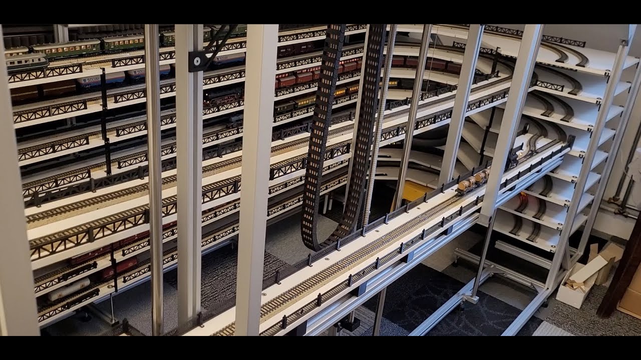

Je ne sais pas si cette vidéo est déjà vue sur le forum
Salut
Lui en a fait un pour 100 trains
Sur Instagram
Ca a lair vraiment chouette.
Je suis jaloux :sweat_smile:
Faut du temps de la place, de la tune et une bonne technique.
