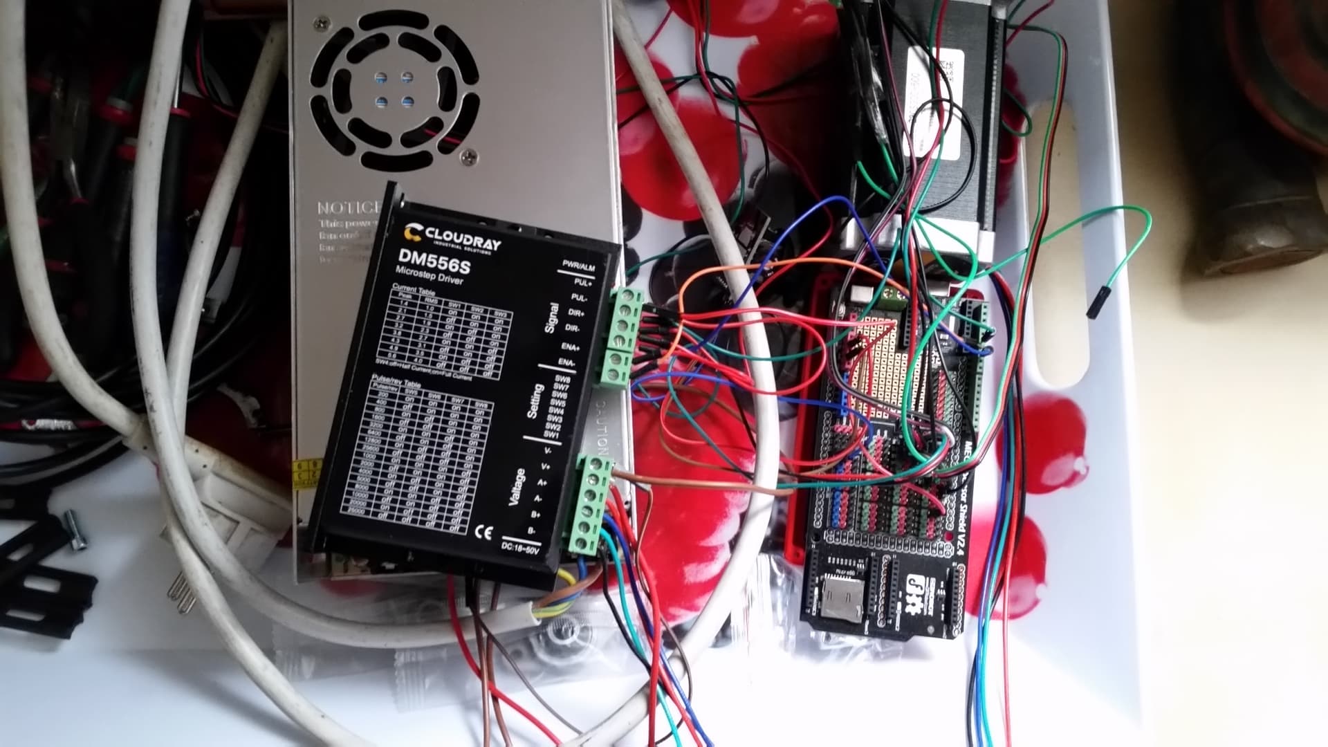

Matériel : moteur Neima23 + Driver + Arduino 2560 + montants + rails + …
La partie logicielle est bien avancée (gestion avec joystick) mais je suis un peu “bloqué” par la partie “Alu”.

Le support vient de rejoindre son emplacement au mur (il manque encore 3 traverses horizontales de rails). Cela fera donc 9 voies simples de 1m de long. Ca me suffira amplement (pour le moment :smiley:). Je pense qu’il faudra remplacer les 2 montants verticaux (pas les rails à glissière) par de l’alu un peu plus épais (2 ou 3 mm au lieu du 1 actuel) pour supprimer quelques vibrations.
La partie motorisation est bonne mais je pense qu’un emplacement moteur en haut plutôt qu’en bas de la tige filetée sera plus efficace. Tests à faire.
Au niveau commandes (Arduino) c’est bon aussi : vitesse rapide, vitesse lente (très lente) en approche de la voie de sortie et contacts de fins de course (limite haute et limite basse, pour ne pas sortir des rails) OK.

Après quelques semaines de tests, une petite vidéo de l’avancée des travaux.
Avant tout, je suis tout seul pour filmer avec mon tel, donc ça (je) tremble (ce n’est pas mon ascenseur :joy: ).
Une idée de la manip :
  1. activer le moteur pas à pas (Bouton vert)
  2. utiliser le mini joystick pour la montée/descente
  3. amener la voie désirée au plus près de la voie d’entrée/sortie
  4. si nécessaire utiliser le déplacement “très petite vitesse” (bouton rouge) pour “peaufiner” la mise à niveau des rails. Personnellement, après quelques jours de prise en main je ne me sers quasiment plus de cette possibilité. L’arrête est correct au premier coups.
  5. J’ai tenté la programmation pour un déplacement automatique, (clavier/écran arduino) mais les temps de calcul bouffent un peu trop de “temps machine” et les déplacements moteur deviennent trop lents.
    J’ai tenté aussi un arrêt automatique par opto coupleur mais l’intérêt gagné n’est pas non plus intéressant.
    Mais si un spécialiste “Arduino” veut bien tenter, … je suis particulièrement intéressé :innocent:
Je suis resté donc dans une configuration manuelle que j’estime “très largement suffisante et opérationnelle” vu le budget alloué (moins de 300 euros).
