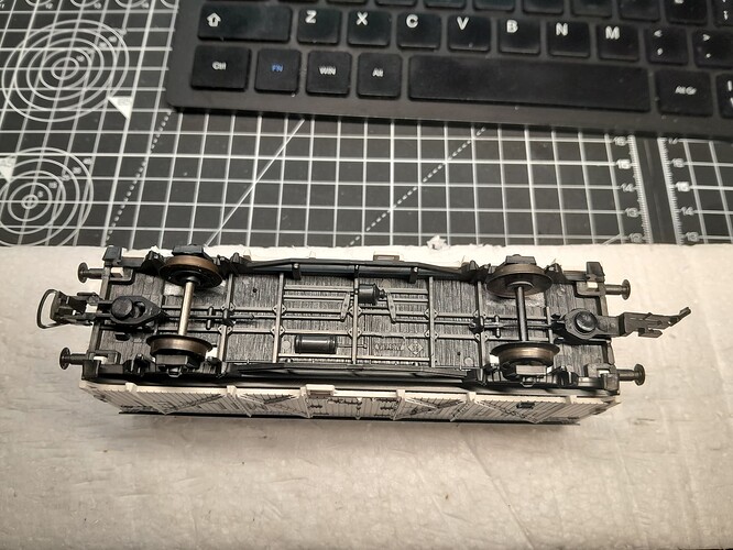

J’ai acquis ce wagon Roco récemment et je constate la présence de vieux attelages sans élongation:
Le harpon semble s’être déformé avec le temps et ne verrouille plus très bien. Quelqu’un connait-il sa référence ? Y a-t-il moyen de moderniser cet ancien système avec un boitier NEM ?
Par avance, merci pour vos suggestions
Bonjour Jerome,
Il s’agit effectivement de la première génération des attelages courts Roco qui n’autorisait pas le pré-détallage. Il n’est plus commercialisé.

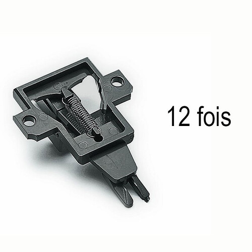

Pour adapter un mécanisme d’attelage court, je te conseille le boitier Roco
