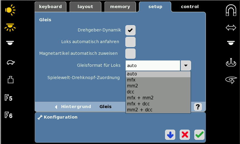

  • les protocoles autorisés: Sauf problèmes avec une loco ou un accessoire, il est mieux d’autoriser tous les protocoles (Auto, voir ci dessous)

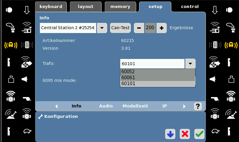

  • la CS2 peut-être alimentée par différentes alimentations. Si possible éviter les transformateurs et choisir une alimentation à découpage (60041 dans le catalogue actel). En tout cas vérifier la tension fournie par le transfo s’il est utilisé
  • Il faut indiquer à la CS2 quelle alimentation lui est connectée
    Ici le choix est 60052 si alimentation par transfo 52VA, 60061 si alimentation par alim. à découpage 60 VA, 60101 si alimentation par alim. à découpage 100 VA

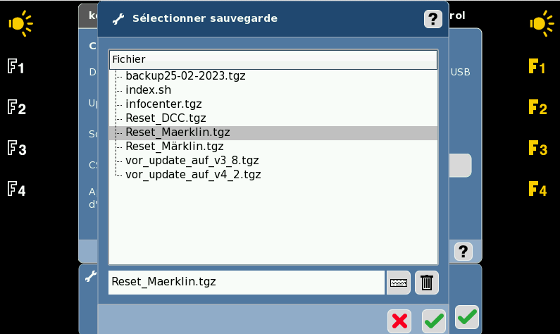

Réinitialisation de la CS2
  • En tout dernier ressort et APRES avoir fait une sauvegarde sur un baton mémoire USB (USB memory stick) procédez à la ré-initialisation
  • choisir la fonction restauration
    On obtient un écran similaire à celui ci
    Choisr Rest_Maerklin.tgz et exécuter la restauration
NOTE: après la restauration à la valeur usine procéder au tests de l’aiguillage

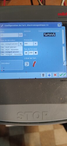

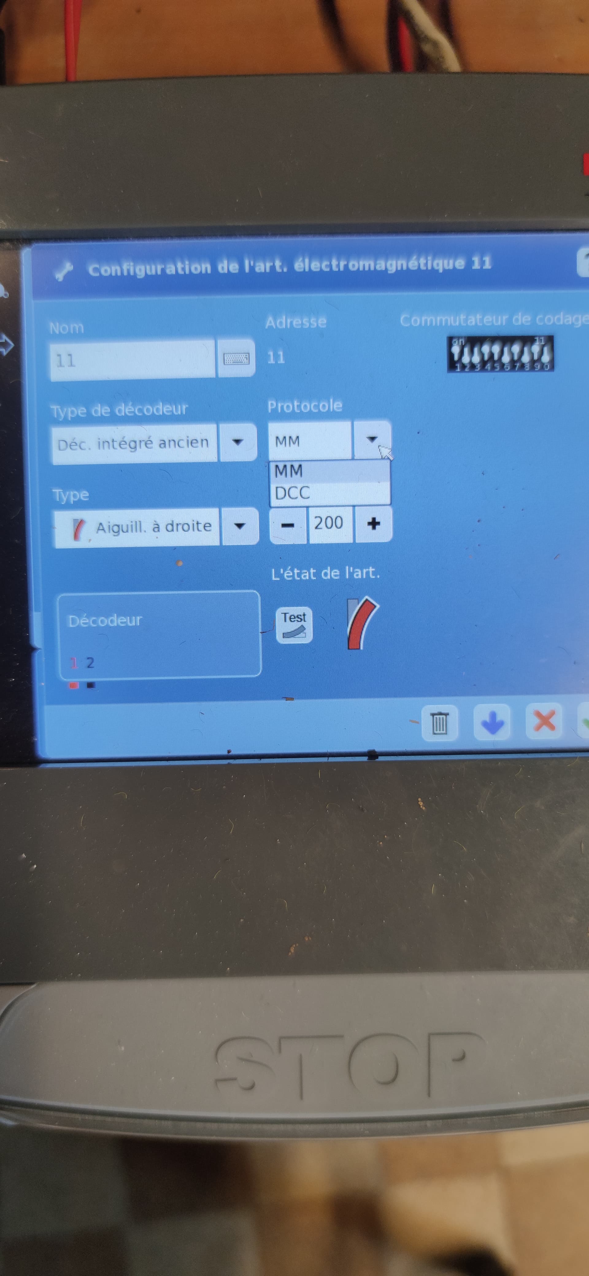

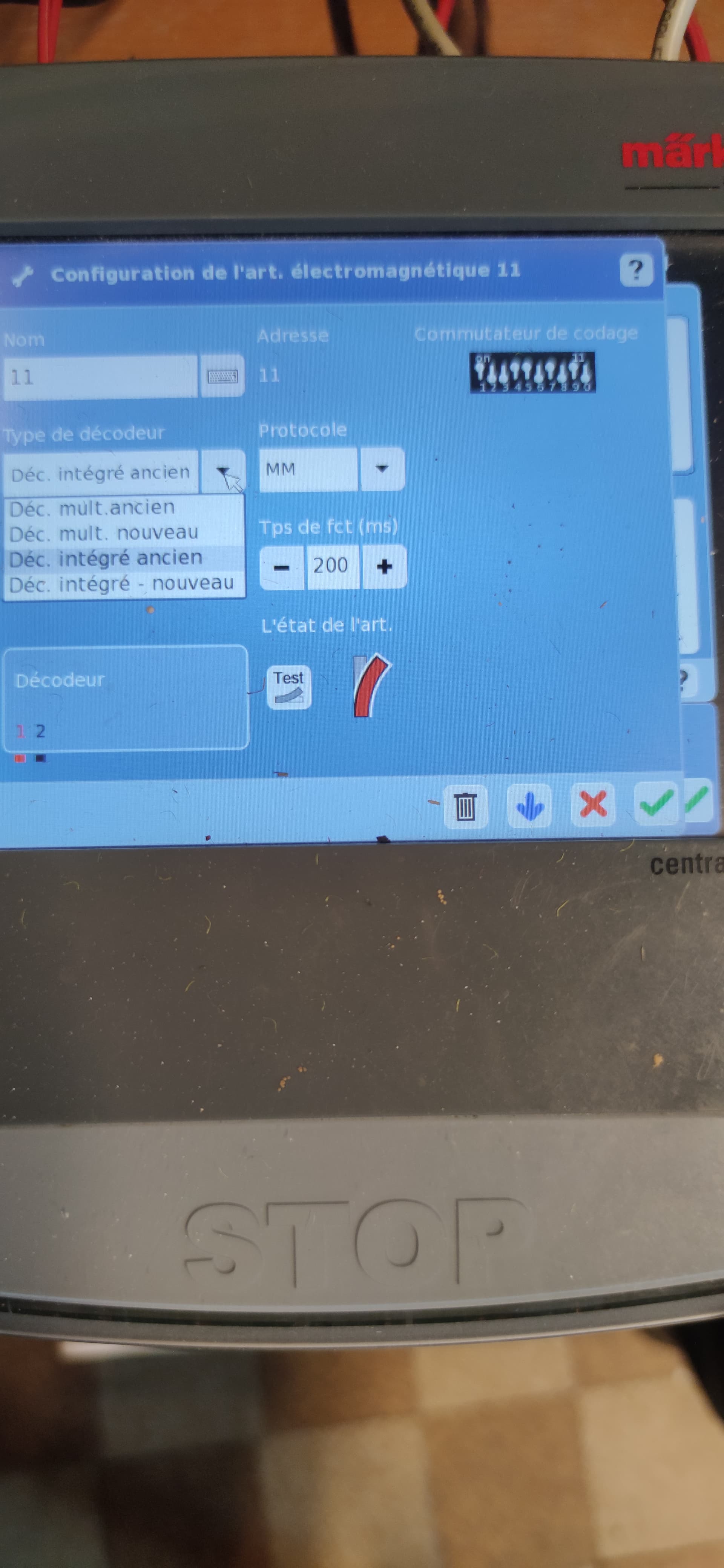

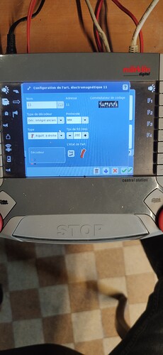

Voici 3 images de ma cs2 et je pense qu’il y a un mauvais paramétrage de celle-ci
Ma console a-t-elle pu se dérégler seule
Elle n’avait pas été utilisée depuis longtemps ?
Sauf les adresses que seules vous pouvez vérifier, le reste est correct.
Ce sont des décodeurs intégrés ancien modèle souvent alimentés par la voie.
Il ne reste que ,la permutation du digital (entre B et O) et l’utilisation du réseau avec un vieux transfo qui pourrait avoir détruit les décodeurs

Pour le protocole on choisit MM ou DCC ?
Ce qui me rassure, c’est que j’ai fait tester deux aiguilles chez mon fournisseur et elles fonctionnaient, donc le problème est bien dans mon installation :confused:

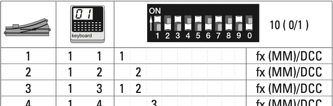

Le protocole par défaut est MM.
Il faut regarder le switch 10 du décodeur.
S’il est off, tu es en MM. S’il est on, tu es en DCC .
Ne rien modifier sous tension. C’est peut-être d’ailleurs ce qui a été fait et a causé la panne du décodeur.

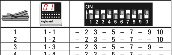

A ma connaissance, on peut trouver 3 modèles de décodeurs d’aiguille (74460, 74461 et 74462) mais attention au codage des adresses qui est différent sur les anciens modèles.
En effet, sur les 74461 et 74462 on positionne les switches comme en binaire (1=1, 2=01, 3=11, etc).
Un jour je suis tombé sur des anciens 74460 et j’ai positionné les switches comme d’habitude en binaire, aucun n’a fonctionné.
Finalement j’ai découvert que ces anciens switches ne se positionnent pas du tout comme en binaire … (1=2+3+5+7+9+10, 2=2+3+5+7+10, 3=2+3+5+7+9, etc).
Peut-être une piste vers la résolution ou bien j’enfonce une porte ouverte ?
-@ndré
NB : voici en tout cas les manuels complets.
