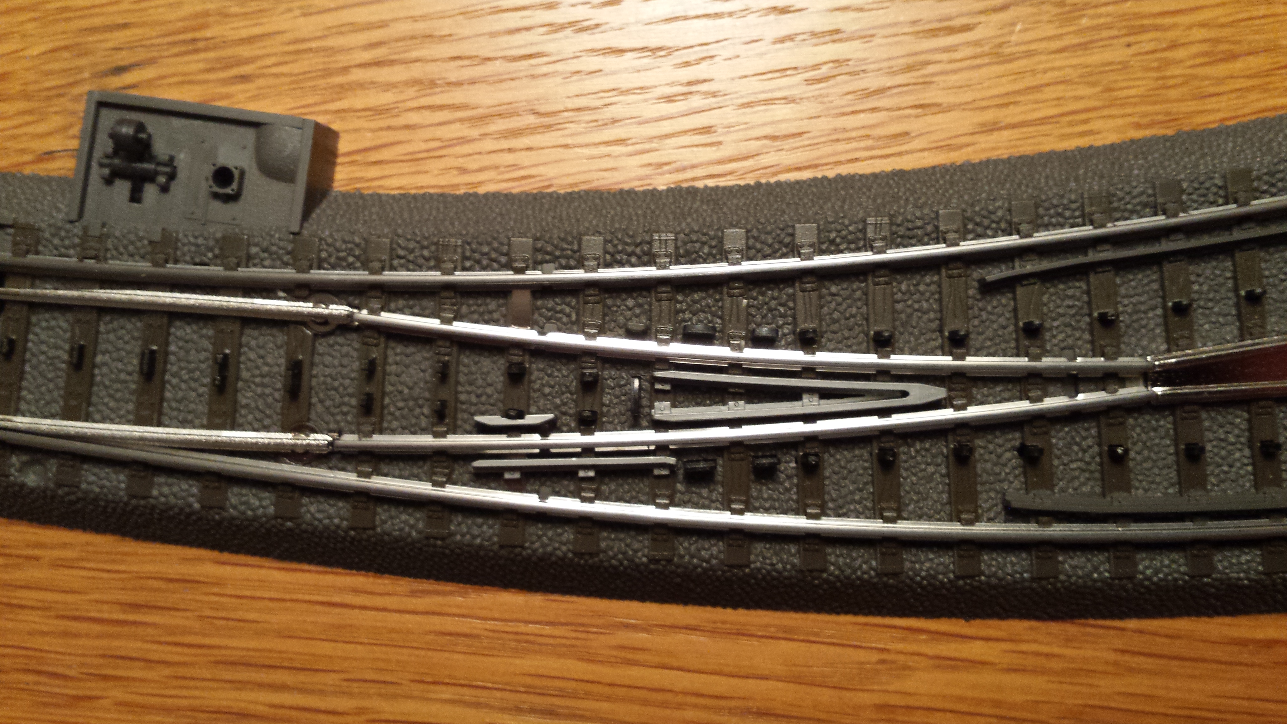

Première image du nouvel aiguillage enroulé 24771 reçu aujourd’hui:
Il possède plusieurs pièces en plastique qui guident le frotteur/les essieux afin d’éviter les court-circuits.
J’ai déjà testé avec une loco qui était récalcitrante sur d’autres aiguilles, ça marche! (ou plutôt ça roule…)
Très intéressant. Dommage que Märklin n’ait pas fait de même sur les aiguillages à grand rayon: le même problème se pose et chaque amateur en est réduit à bricoler sa solution. Mon “test qui tue” sera de faire rouler dessus ma 3015 fraîchement digitalisée: si ça passe sans problème, chapeau Märklin !
Il semblerait que même les vieilles remorques d’autorail (4018) au frotteur basculant passent sans problèmes. Et ce dans les deux sens. Alors, oui, chapeau bas.
Actuellement c’est comme l’essence, il n’y a pas vraiment de pénurie mais la demande dépasse de loin l’approvisionnement…
Même si la solution n’est pas très esthétique, elle a moins le mérite de corriger un défaut technique.
Donc, oui, merci à Märklin d’avoir apporté cette modification sur ce nouveau produit.
Après, il sera peut-être de bon ton d’appliquer la même solution à toutes les nouvelles productions d’appareils de voie et - pourquoi pas - de fournir ces pièces en éléments séparés pour que chacun puisse les adapter sur les aiguillages posant problèmes sur son réseau (ou sa piste d’essais).
d’après les copains du Stummiforum, cette glissière s’enlève assez facilement si on n’en a pas besoin.
Je serais assez favorable à ce que la marque propose une pièce similaire en détachée pour les aiguillages déjà sur le marché, même si je n’y crois pas trop : il faudrait savoir la poser précisément au bon endroit sinon ce sera une nouvelle source à problèmes.
Tant mieux si la demande est forte, car Märklin a annoncé que pour qu’une traversée-JD élancée voie le jour, il faut qu’ils rentrent minimum dans leurs frais avec les aiguillages élancés. On n’y est pas. En tout cas, bien que ça prenne plus de place que les 24671/2, le réalisme monte d’un cran, voire deux.
Certains puristes trouvent les glissières trop visibles et peu élégantes. Comme dit Wolfram, il y a facilement moyen de les enlever, ou sinon les peindre dans la couleur de l’aiguillage.
Pour le passage de locos anciennes, d’après un autre site allemand, seules les séries 800 avec roues larges ont encore des difficultés à passer.
