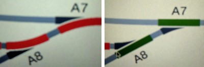

aiguillage A8 interrupteur courant agi en va et vient
aiguille vert accces voie A
aiguille rouge ferme acces voie A
aiguille rouge acces voies B C D
aiguille vert ferme acces voie B C D
je ne sais plus quoi penser !!!
En plus récemment les aiguillages A 7 et A8 bascule ensemble ( le A7 cde) le A8 est amorphe j’ai fait le CV8 sur le M83 ( seul) aucun résultat !

l’aiguillage A8 commande le A7 ( rouge rouge vert vert)
J’ai débranché le A7 Il est tjrs commandé par le A8 !
le A7 ( débranché ) commande A8 ?
Auparavant ces 2 aiguillages étaient parfaitement commandés par la CS3

3- “l’aiguillage A8 commande le A7”: Un aiguillage n’en commande pas un autre mais il peuvent se partager la même adresse (cablage en parallèle ou 2 décodeurs individuels avec la même adresse
4- sur le TCO, chaque aiguillage (A7, A8, etc) doit avoir une adresse différente). Est-ce le cas?

Concernant le pb A7 A8
J ai relance le CV 8 sur les 2 et le A 7
Et fait nouveau le A7 fait toujours office d interrupteur mais une positon aiguille alimentent toutes les voies (4) l autre position (3)
Auparavant 1 et 3 voies ???
la cde spontanèe A 7 sur A8 ( A8 avait l adresse A7)
