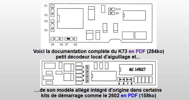

pour Alain, comment procèdes tu pour modifier les minuscules points de soudures des K73 ?

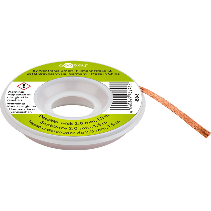

je dessoude avec de la tresse à dessouder et refait les plots ou j’en ai besoin.
Je suis technicien de maintenance depuis 1990, le fer à souder ne me fait pas peur.

merci de ta réponse sur la tresse à dessouder et je comprends qu’il s’agit de tourne-main acquis par le long temps de l’expérience…

ça ressemble à ça !

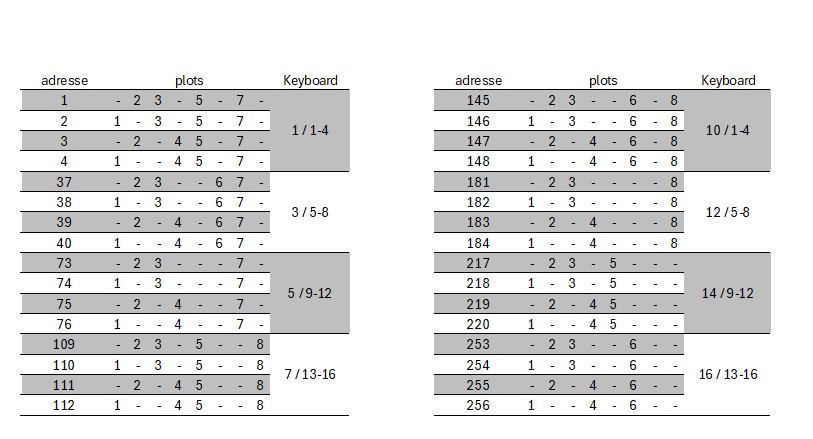

à toutes fins utiles, voila le tableau des adresses des plots à souder du modèle intégré dans les coffrets comme le 2602 que je viens de faire sur un tableur :
Adresse, Plots à souder, Numéro du Keyboard et groupe de touches sur ce keyboard

par contre il faut ne pas oublier qu’il en existe 2 modèles comme indiqué dans mon site…

ces connaissances sont très précieuses, je comprends que la tresse de masse en chauffant va pomper l’étain liquéfié du point de soudure et donc de permettre de retrouver les plots à souder dans leur état avant accouplement. j’ai pris bonne note du tableau d’adresses et du K73 et de son dérivé.
