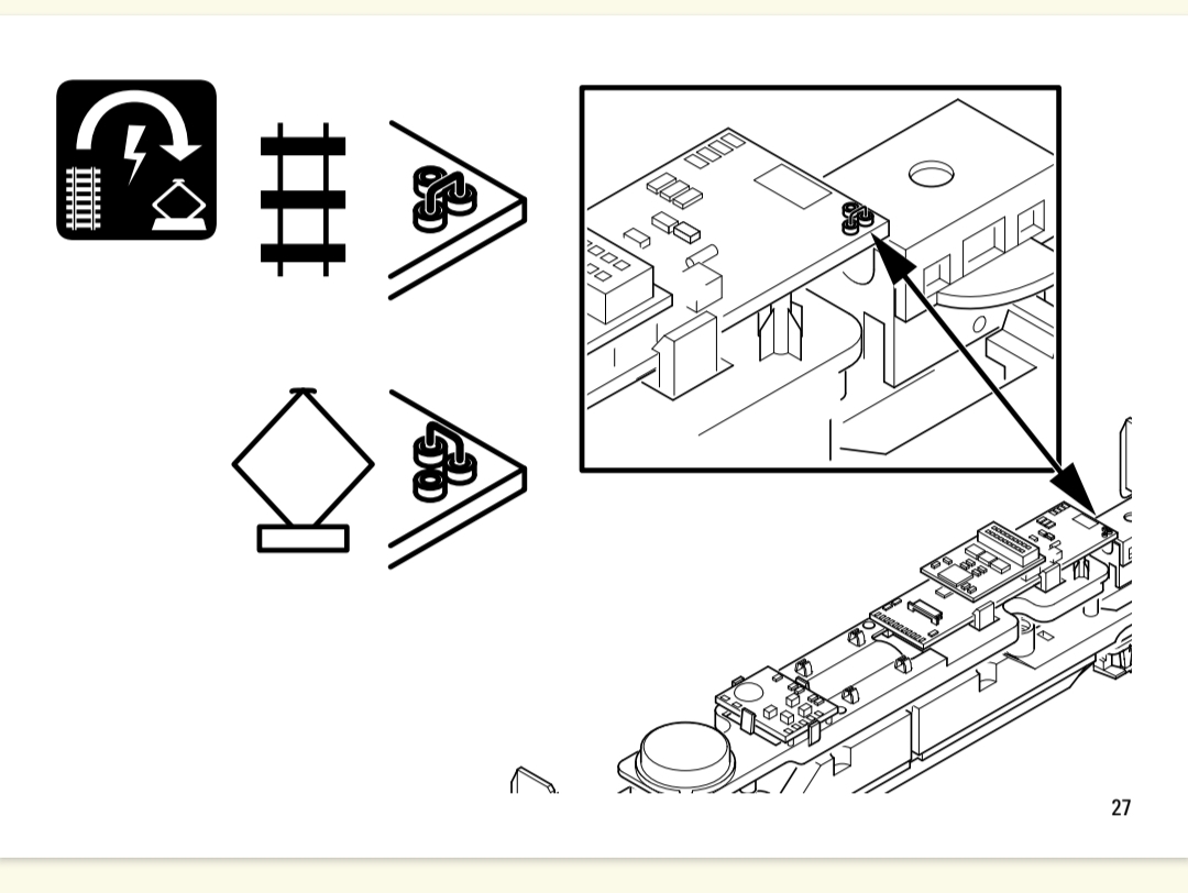

Voici des extraits du manuel Märklin (je possède la version belge de cette loco) avec le code du capteur (pos.22 ) qu’on trove en vente sur le net et la position su switch voie-catenaire.
Claudio
Ne sachant pas si la notice accompagne encore cette loco, voici le lien pour la notice de la 39401 dans son intégralité :
Super Claudio ! Donc d’après une des photos postées plus haut, le jumper est actuellement reglé pour une captation par le rail.
J’avais bien la notice, mais rien n’est précisé concernant le mode de captation !

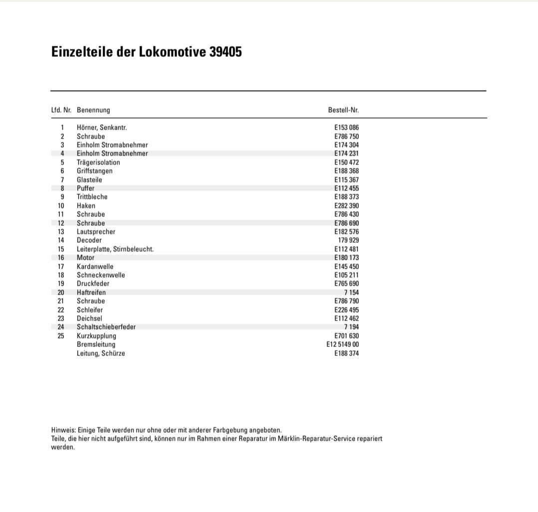

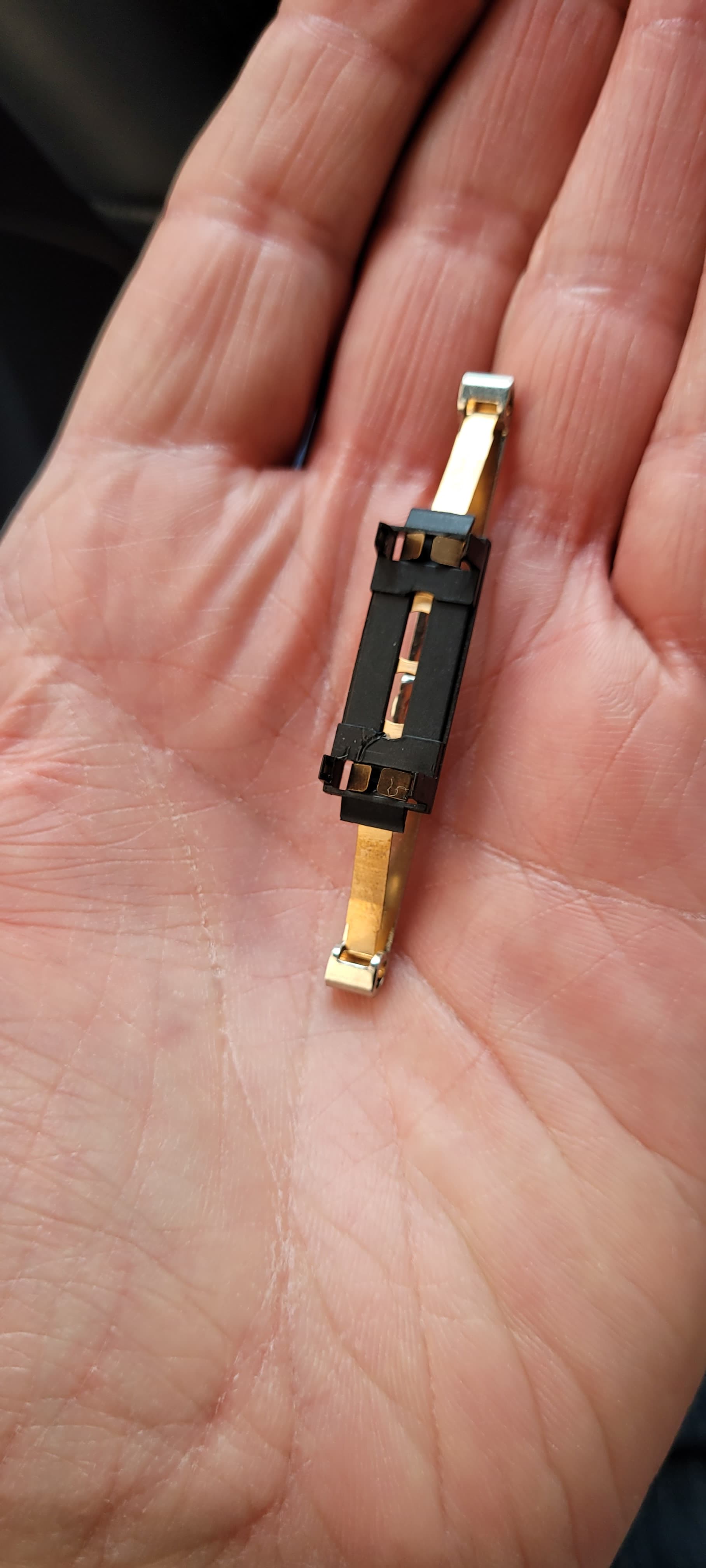

Le ski ou"Schleifer" 226495 et le bogie moteur “Drehgestellrahmen” 112624 ne sont effectivement plus en vente chez Märklin par contre je n’ai eu aucun problème à les acheter chez “coccodrillo114”
Lok-doktor assure aussi ce type de vente
Yvan
Sauf exceptions les ski sont disponibles chez Märklin shop
Pour cette loco la référence est E226495 et elle est disponible
https://www.maerklinshop.de/ersatzteile/30089/schleifer-6-st

Ah… oui, effectivement, c’est dans la notice de la 39402 qu’on le trouve, p.26 :
Cest fou mais que fait le service qualité chez Marklin :rofl:

Bon j’ai trouvé le frotteur Au Pullman. Certes le prix était loin d’être compétitif mais je vais pouvoir retester dès ce soir
Tu peux passer par le même magasin pour commander les carters de bogies et les tampons.
2 pièces de chaque, référencées 18 et 45 sur l’éclaté de la machine.

Bon je m’en doutais un peu, ma MS2 ne détecte toujours pas la machine une fois le frotteur en place.
