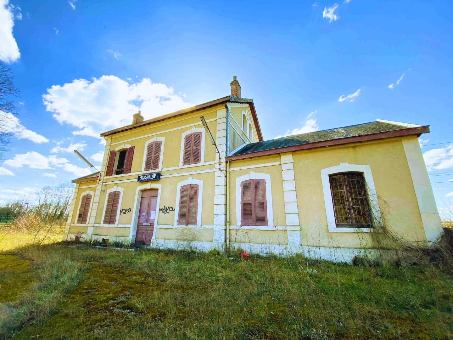

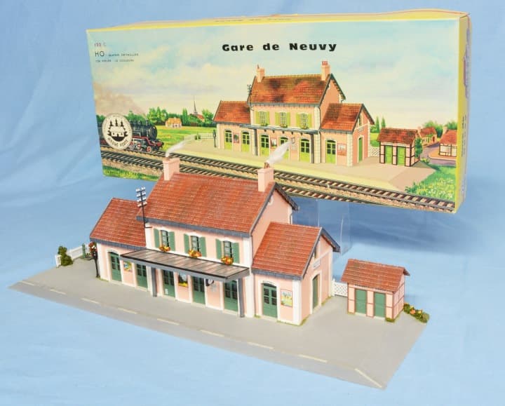

Il s’agit de la gare de Neuvy sur Loire qui est désormais désaffectée et à vendre. Elle est très célèbre chez les modélistes HO pour avoir servi de modèle à Jouef dans les années 60 (j’en ai encore une dans un carton chez moi).
Le prix d’achat est alléchant mais il y en a, au bas mot, pour 100 000 EUR de travaux si le bâti existant est encore sain (ce qui n’est pas gagné).

Oui il y a encore des voies en service qui passent juste devant (notamment pour le TER Nevers <> Paris). Au delà de ça, oui je pense qu’il faut s’attendre à un état général désastreux (voir les photos) où il y a tout à (re) faire.

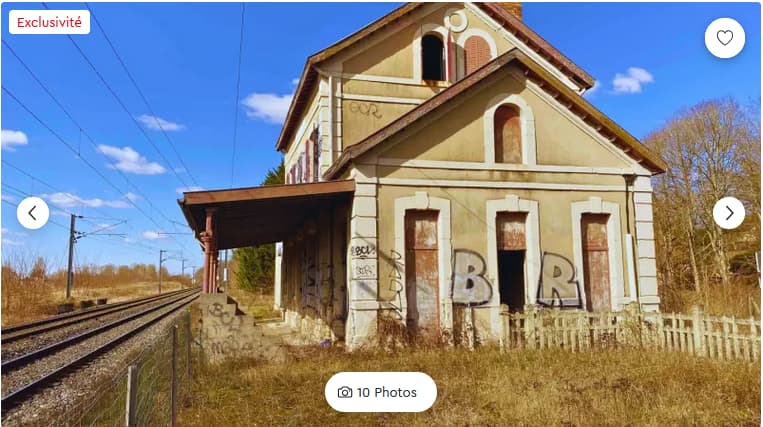

L’acheteur risque d’avoir des contraintes imposées par SNCF Réseau car si je reprend l’image ci-dessous
La ligne ferroviaire est parcourable à 160 km/h et électrifiée en 25 kV- 50 Hz donc :
1)- L’acquéreur aura l’obligation de démonter la marquise et
2)- Il aura aussi très certainement l’obligation de murer les portes-fenêtres du bas côté voies (ce qui n’empêche pas d’avoir un mur jusqu’à une certaine hauteur et des briques de verre ensuite pour conserver de la lumière naturelle dans les pièces concernées).
Après, 100 000€ de travaux c’est l’option basse parce qu’entre la reprise de toiture (avec isolation), les reprises de plafonds des réseaux électriques et sanitaires et le changement de toutes les huisseries + l’éventuel ravalement des façades, on est plus proche des 180 000 à 200 000€.
Mais une fois les 3 niveaux rénovés, on dispose d’une surface avoisinant les 250 m² sans compter la cave qui se trouve sous le corps principal du bâtiment.

La contrainte de démontage de la marquise est imposée sur toutes les lignes électrifiées ou non.
C’est pour éviter aux (futurs) occupants de se balader dessus en sortant par les fenêtres du 1er étage et de venir amorcer la caténaire et donc de s’électrocuter et / ou de prendre la marquise pour un tremplin en se jetant sous un train.
Et le fait de murer les porte-fenêtres côté voie, c’est pour empêcher ces mêmes occupants de sortir précipitamment pour se jeter sous le train (même si SNCF Réseau a oublié qu’il était obligatoire d’avoir une clôture en limite de propriété.
J’écris cela en connaissance de cause puisque j’ai un copain qui a racheté une gare type PLM 7 portes (sur une ligne à double voie non électrifiée elle) et qui a été astreint à ces 2 contraintes.
