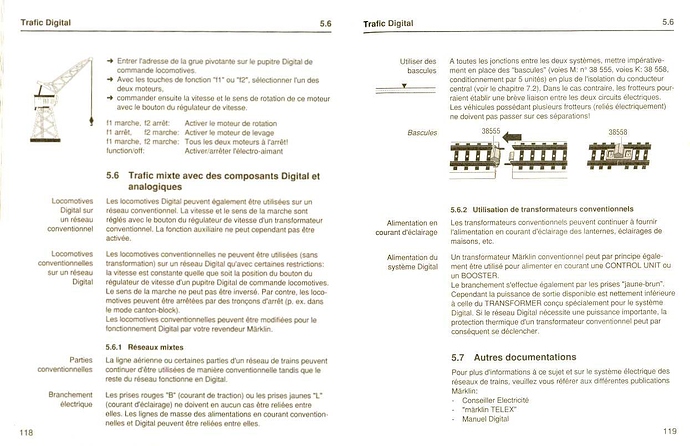

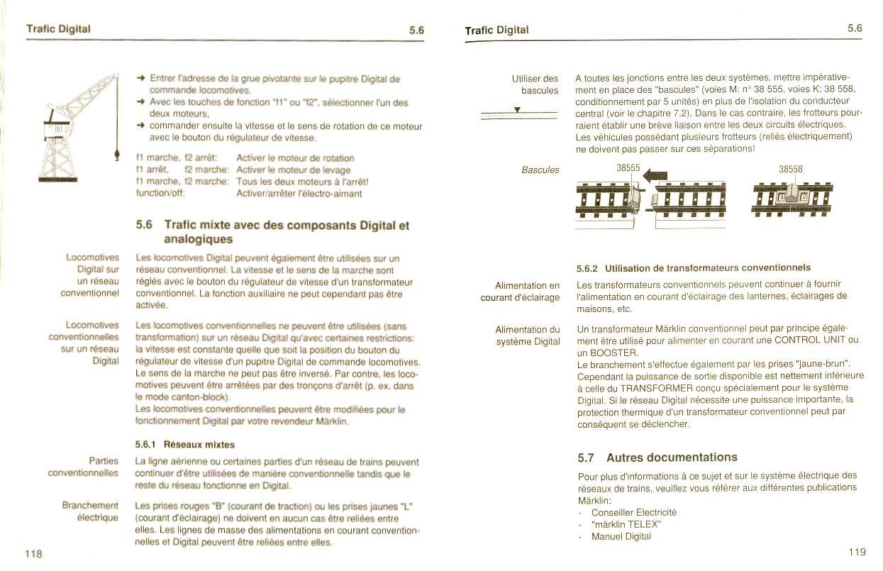

voila une page de la doc du 6021 concernant l’isolation des voies…
je pense que cela doit se faire avec plusieurs transfo analogique aussi
