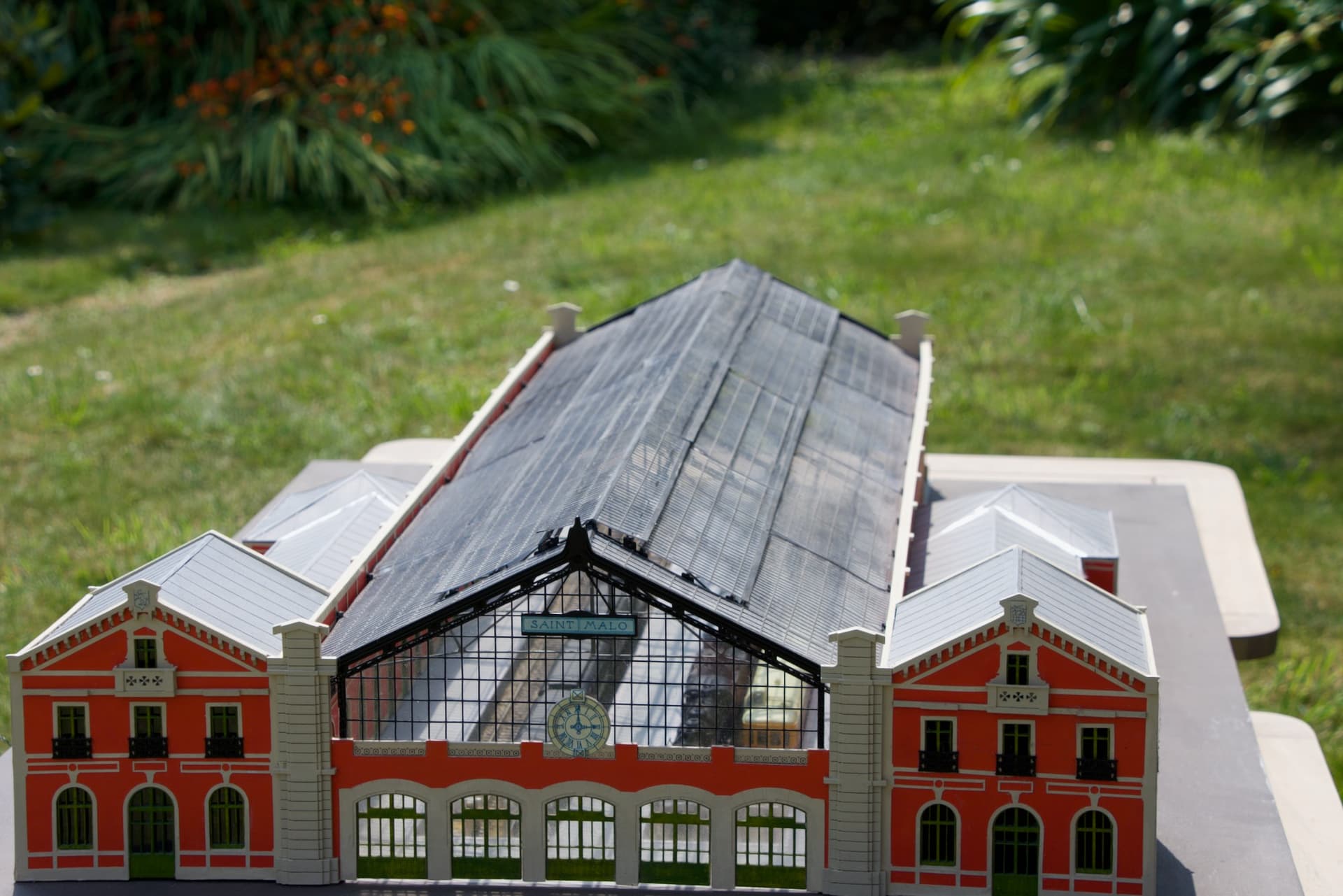

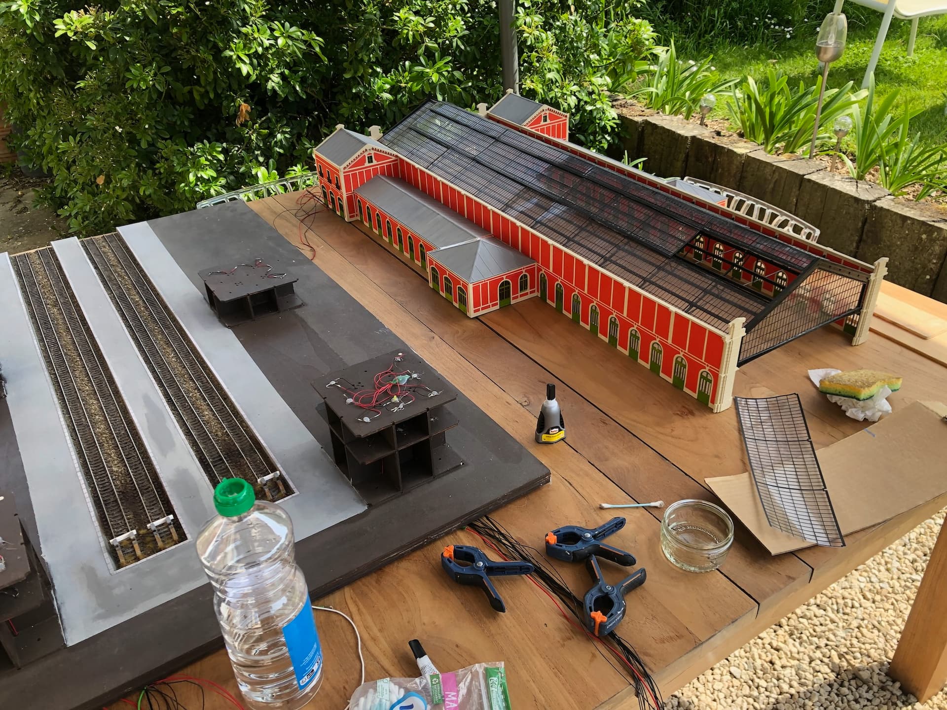

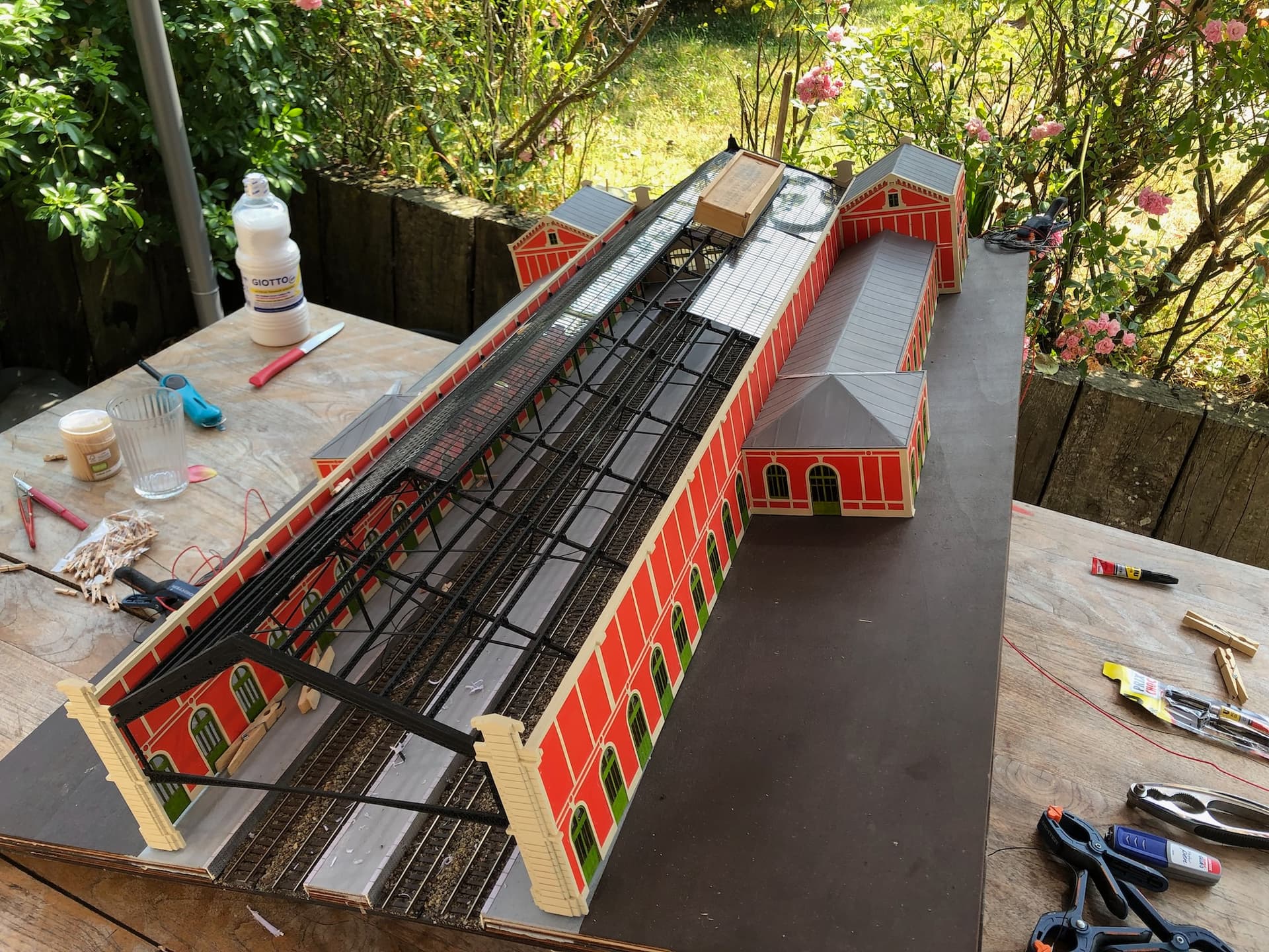

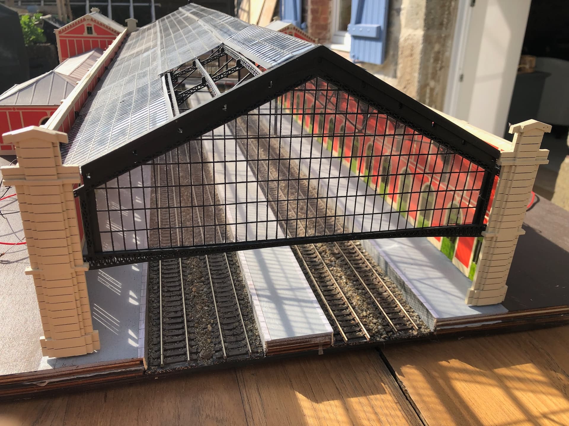

Voici un exemple où j’ai utilisé l’impression 3D pour la charpente de la verrière sur ma grande gare de Saint-Malo.

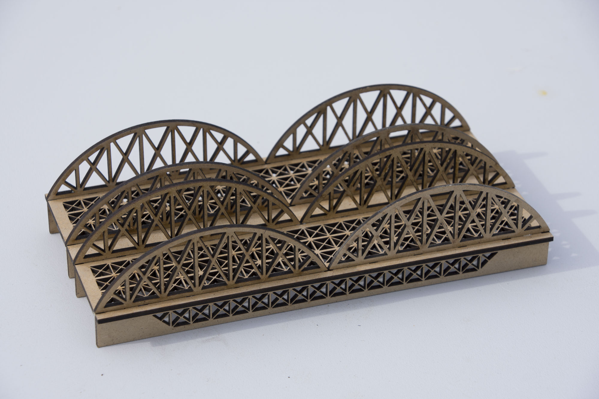

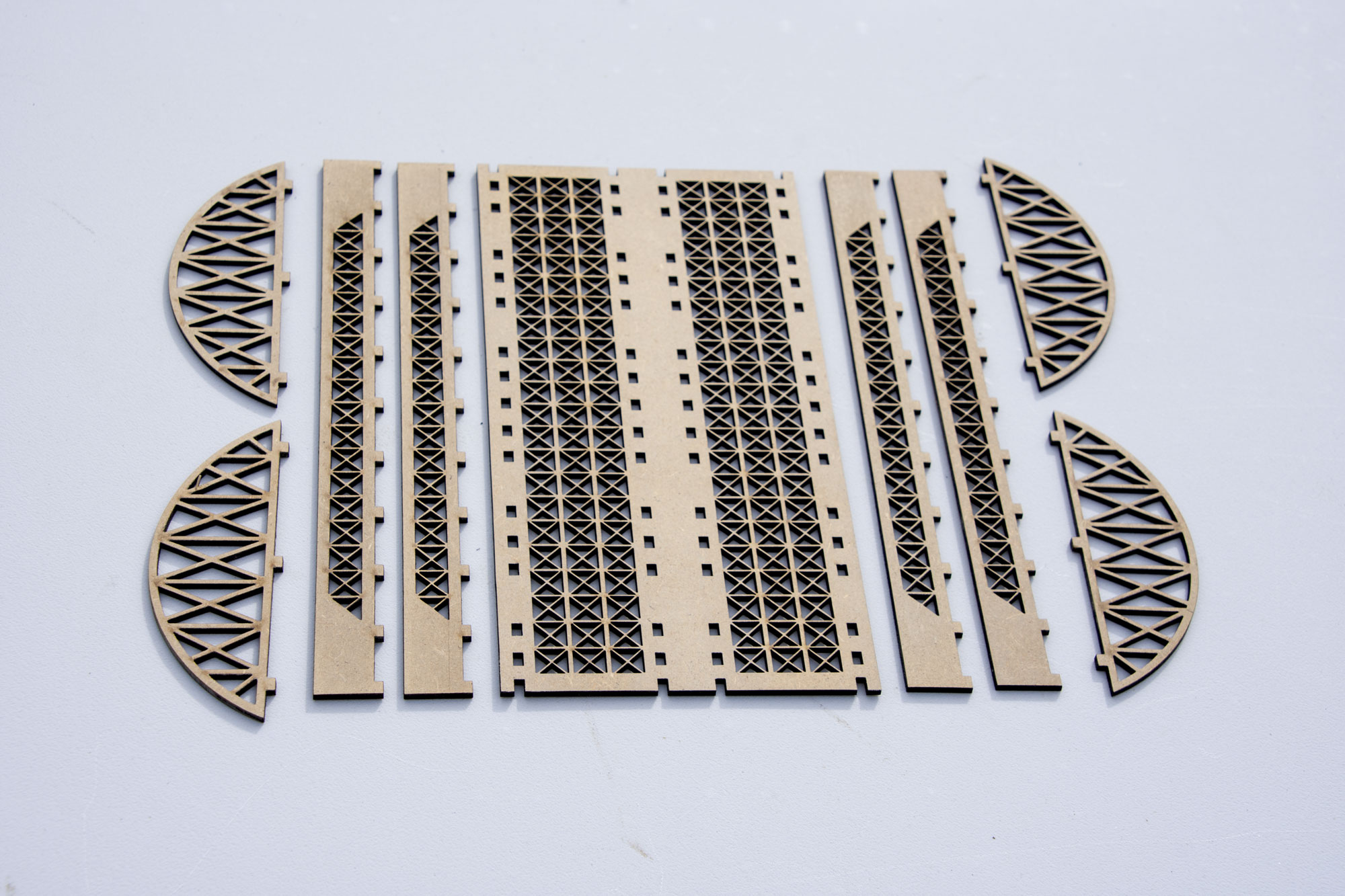

Je vois à la lecture des messages précédents que certaines choses sont réalisées en 3D alors que probablement la découpe laser serait (grandement ?) plus profitable. Je pense par exemple à de grandes pièces planes sans complexité particulière là où l’imprimante 3D va monopoliser des temps d’impression longs.
Je pense typiquement au petit pont que j’ai présenté il y a quelques jours qui a nécessité moins d’une heure de découpe tout au plus.
Ce sont souvent les mêmes logiciels à la base, Fusion 360 dans mon cas. Il n’y a pas de nouvel apprentissage particulier.
J’allais oublié le cout de revient, j’utilise du MDF de 3mm que j’achète 21€ la planche de 2,5 m2. Il doit donc y avoir moins de 1€ de matière dans ce pont !!!
La vérité comme souvent est sans doute dans l’utilisation de l’une et l’autre technique.

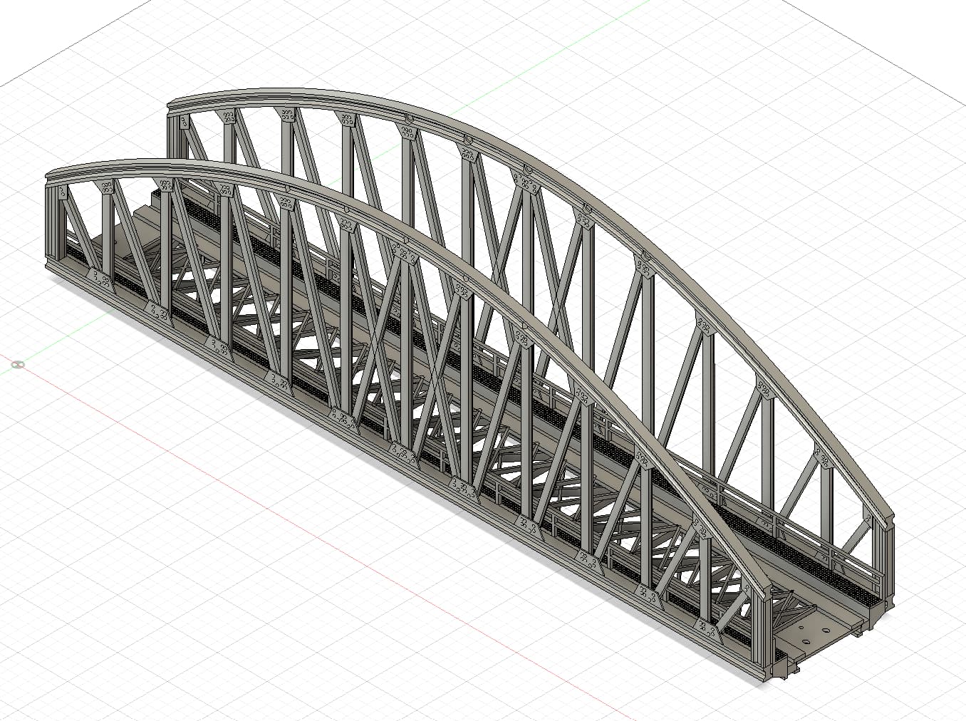

Mais pour les ponts, je préfère le 3D car cela permet plus de détails. On peut même voir les boulons. Mais c’est galère à imprimer.
C’est toi qui a fait ce modèle? Il à l’air compatible avec les pieds marklin. C’est pour du rail C?

Oui,
C’est mon interprétation de l’original Marklin. La partie supérieure est à part, car elle imprimée à plat et ensuite se courbe pour rentrer dans les trous prévus à cet effet.
En fait, j’ai fait ne version rail C et rail M. Ce qui change c’est juste la pièce sous le rail qui est + ou - large selon le type de rail.

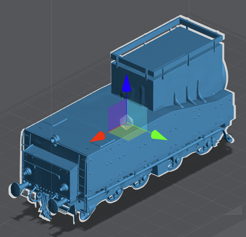

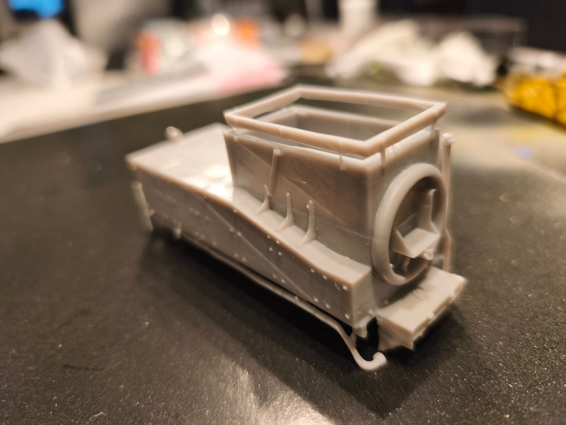

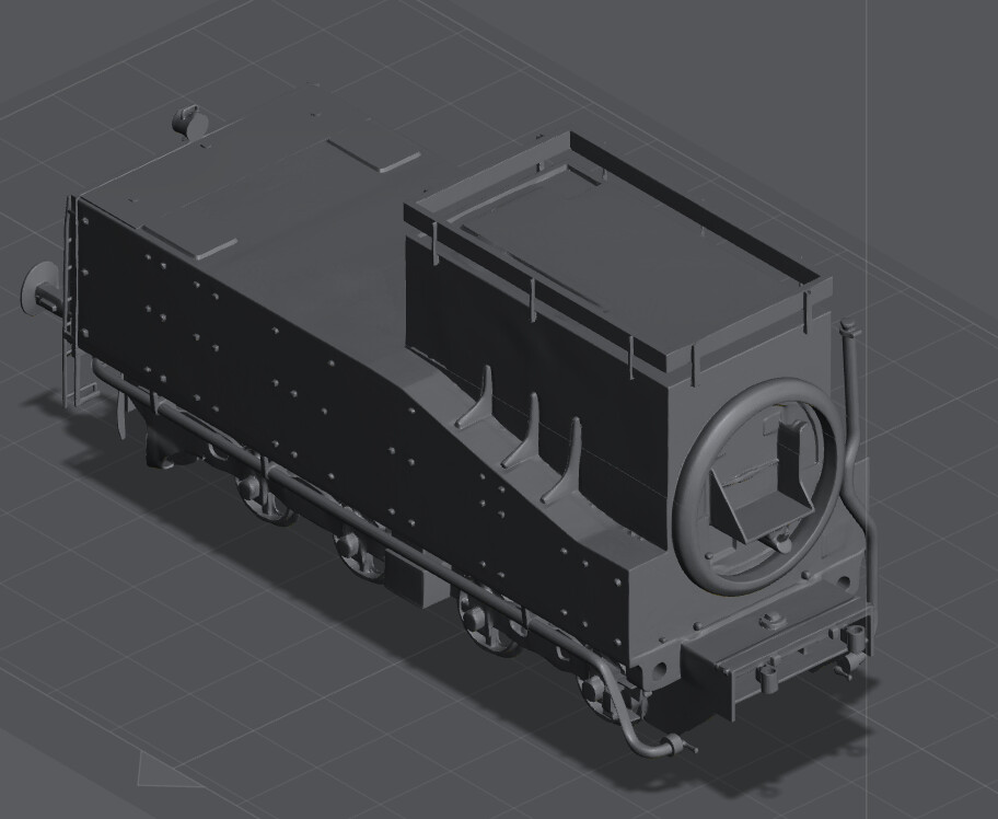

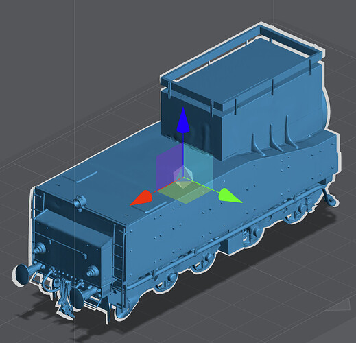

un tender K4T30, la dénomination je crois pour une BR 52 de guerre
il me reste à l’adapter sur le chassis d’un tender Marklin
encore un peu de boulot, mais ça avance

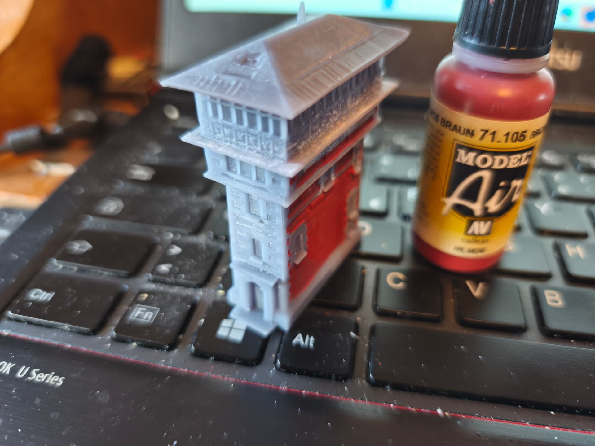

Salut,
C’est une impression à la résine ?
Olivier
oui, lavable à l’eau, comme ce poste d’aiguillage que j’ai fait pour mon réseau en Z
