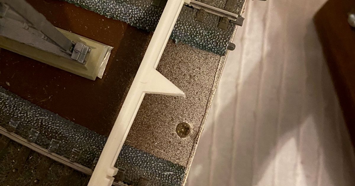

Un petit outil pour aligner la voie C, une variante que j’ai fait pour marquer le point milieu entre les voies.

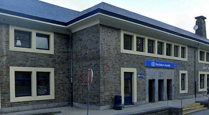

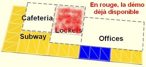

Je travaille à une gare inspirée de celle de Rochefort - Jemelle (Belgique - SNCB / NMBS).
Un petit modèle de démo est déjà dispo, pour vérifier ses paramètres d’impression 3D.
Le modèle complet ferait environ 325 x 110 mm en HO.
Phase 1: preview avec un minimum de pièces
https://www.thingiverse.com/thing:6838287

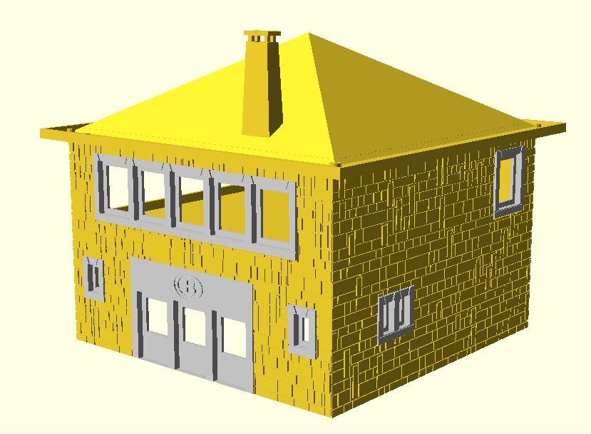

Phase 2: petit bâtiment carré avec des éléments du projet final:
https://www.thingiverse.com/thing:6839222

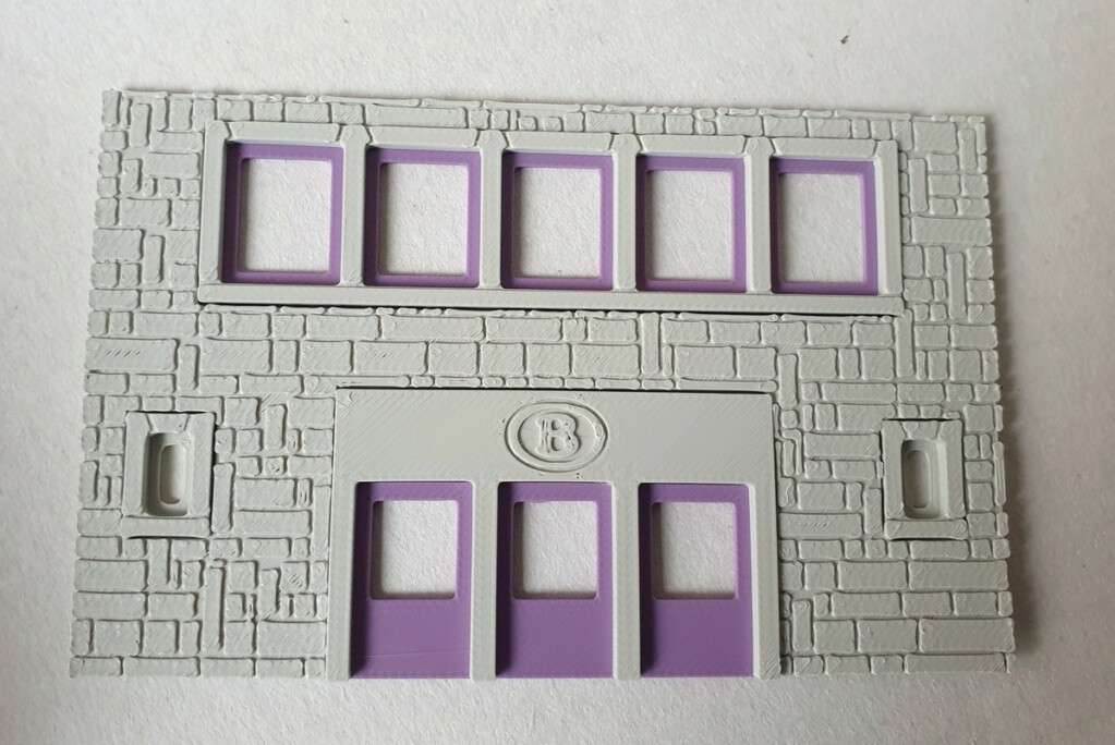

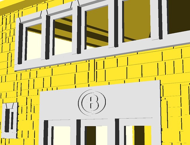

Pour info:
Les portes et fenêtres sont des éléments séparés pour faciliter la décoration, et sont disponibles en monocouleur ou bicouleur (2 fichiers STL qui se positionnent tout seuls).
Je tranche avec Orca, et j’imprime sur Bambulab A1.
Une seule pièce demande du support (la cheminée), et tous les STL’s sont bien positionnés pour impression.
Une idée du projet (gare de Rochefort - Jemelle)

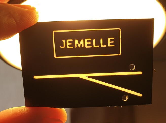

Idée de TCO lumineux suite à une discussion sur FB. C’est une impression 3D bicolore très mince (en couche de 0.2, 1mm pour le noir et 0.6mm pour le blanc). L’idée m’est venue de la lithophanie. Il faudrait cloisonner derrière (des parois en carton ou de l’impression 3D?) pour assurer un éclairage par zone pour les voies selon leur canton, libre ou pas. On voit les trous pour deux leds. Le nom Jemelle vient du projet de gare en HO auquel je travaille en ce moment.

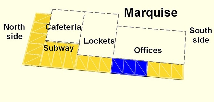

Le plan final de la gare de Jemelle - Rochefort (SNCB - NMBS) (Remarque: il sera possible de n’assembler qu’une partie)
