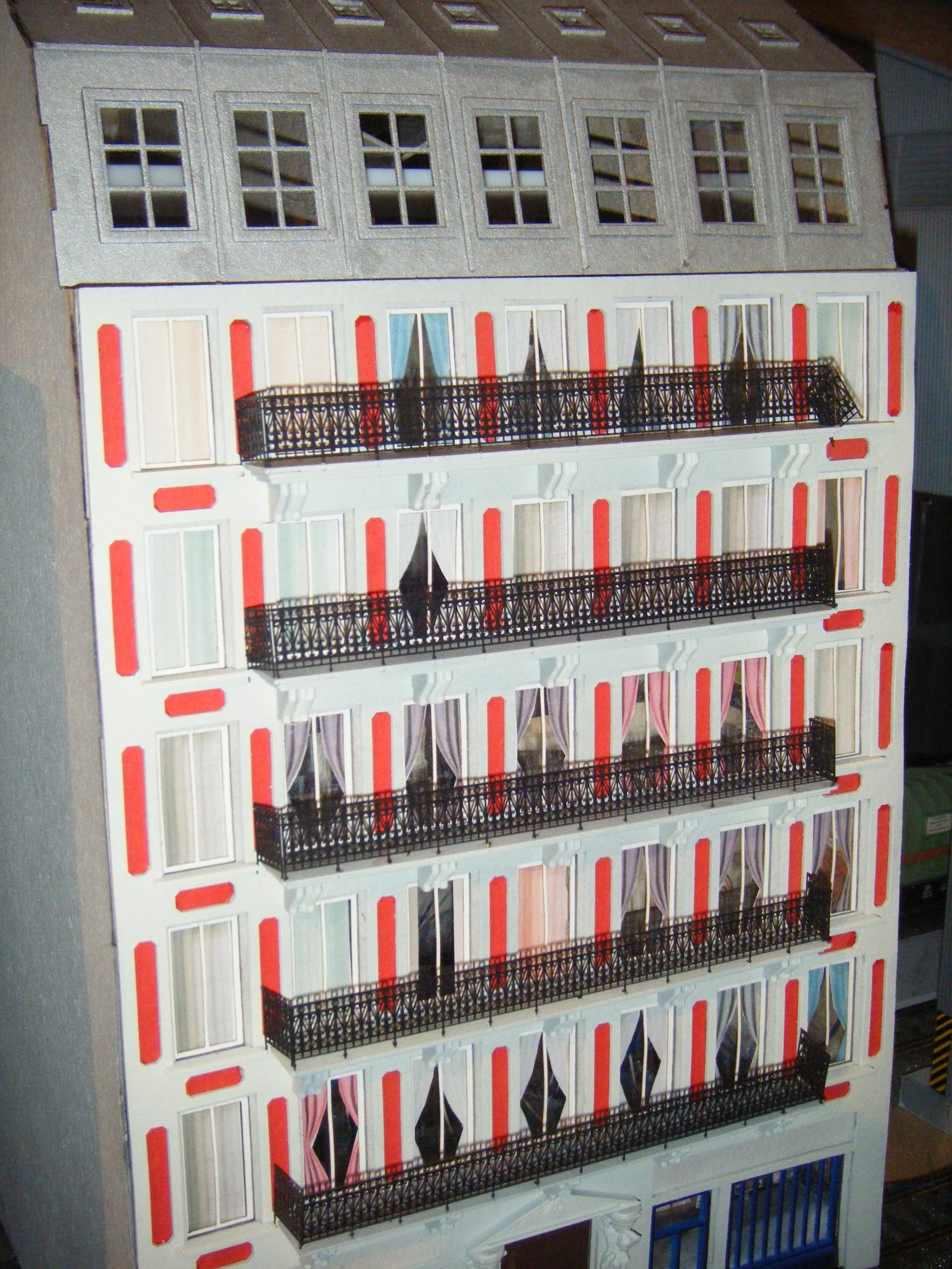

3D - Immeuble haussmanien
Structure et huisseries en découpe laser.
Balcons, boutiques et porche en FDM.
Rambardes en photodécoupe de chez Décapod.
Reste le fignolage : peindre les champs; gouttières si j’ai pas la flemme.

Les immeubles haussmaniens étaient surtout construits en pierre de taille…
Sur la photo on ne voit pas le rdc qui a pourtant l’air bien détaillé.
J’aime bien l’ensemble mais les parties en rouge mériteraient une peinture ton pierre, non?
Bonjour Philippe,
Les parties en rouge doivent simuler les pans de murs réalisés en briques. Et si la façade est constituée de briques, il ne s’agit pas d’un immeuble “haussmanien”. Or barbouiller la brique d’une peinture au ton pierre est architecturalement une hérésie. C’est comme recouvrir un beau mur à colombage de crépi pour faire croire au badauds que l’on a les moyens de construire en pierre… :grinning:
Bonjour Philippe
Tu as raison, je ne l’avais pas vu sous cet angle.
Une petite patine ne serait cependant pas superflue.
Attention avant l’ère industrielle la brique coutait plus chère que la pierre! Elle était utilisée en parements.
A Paris on voit des Haussmann construits en Fer et Briques.
ROZ

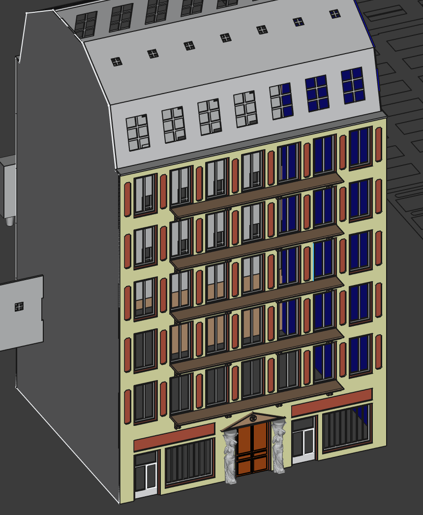

De retour de vacances (en passant par Chambéry :smiling_cat_with_heart_eyes: ), et donc quelques bricoles à installer. Cet immeuble m’a surtout servi de prototype pour valider les plans en découpe laser.
Voilà ce que ça donne sous freecad
Pour les briques, j’avais vu un immeuble avec de tels parements du côté de Clichy (vague souvenir) et ça apporte un peu de couleur. Dans l’idéal, une plaque texturée redutex ou décapod serait plus adaptée, mais l’épaisseur de la chose et surtout le prix m’ont un peu refroidi pour un simple proto.

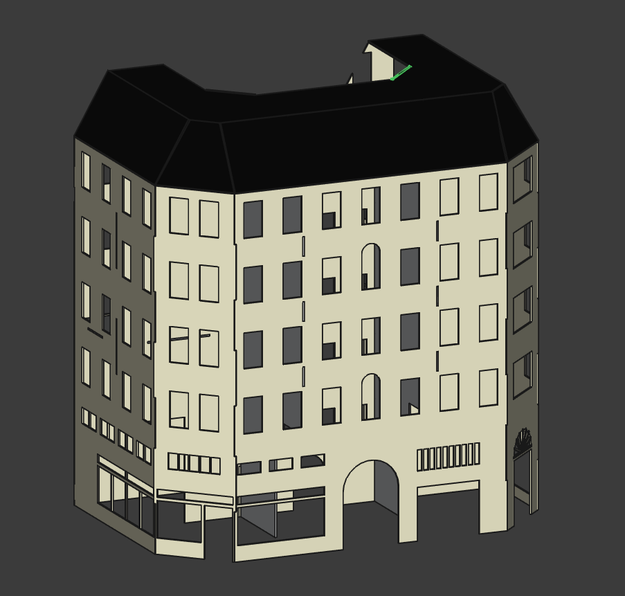

Prochain bâtiment en cours
Il y a encore du boulot.
