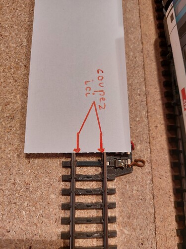

Voici une photo d’un rail d’alimentation avec le rail (gauche coupé)
Coupez dans l’entre-voie. J’espère que c’est clair ainsi ?
Oui, c’est clair. Merci
