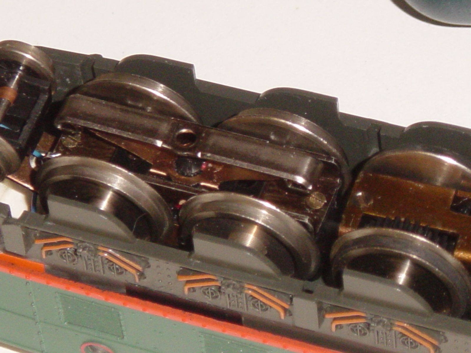

Voici une photo du charcutage (ouverture du carter de bogie) que j’ai du faire pour convertir une BB 63000 Roco
