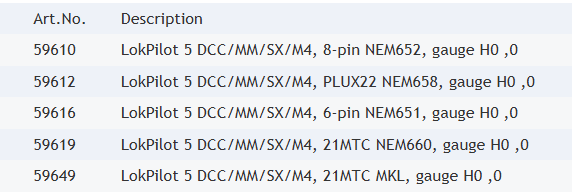

Pour illustrer mon propos, j’ai trouvé chez ESU, la gamme de décodeurs LokPilot 5 proposés :
Je vois que, hormis les versions à 6 ou 8 pins, il existe différentes versions à broches, dont la version 21 MTC MKL (Märklin, je suppose…) et 21 MTC NEM660, visiblement différente…
Est-ce là mon erreur ? Dois-je prendre cette version, différente du brochage du mLD3 ?

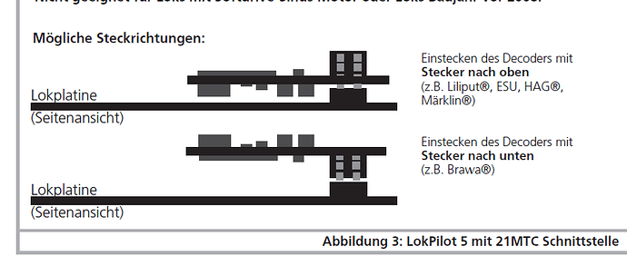

Tu n’aurais pas monté le décodeur à l’envers, comme sur la dernière photo de ce message:
C’est une erreur courante (quand bien même c’est indiqué partout qu’il faut faire l’inverse, et que pour le faire de la sorte il faut forcer) et qui peut provoquer la destruction du décodeur.
La différence NEM660 et MKL c’est les sorties auxiliaires Aux3 et Aux4. Le décodeur Märklin est compatible avec les deux par paramétrage et ce n’est pas une raison de cramage si inversé.
Edit: Concernant le sens de montage, une illustration issue du manuel ESU:
L’image du haut est le standard, celle du bas l’exception.

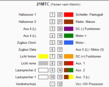

Bonjour Thierry
NEM660 est la norme Märklin 21 MTC (Märklin, Trix Connector).
Difficile de faire un diagnostic avec aussi peu d’informations mais vous avez du faire des modifications de cablage et il est possible qu’il y ait une erreur au niveau du connecteur 21MTC
Voir ce fil pourrait vous aider
https://forum.3rails.fr/t/normes-dinterface-des-decodeurs/17671/2
Attention, apparemment il y a des variantes de brochages (des rigolos qui ont copié la norme Märklin sans la comprendre)

@johnjeanb : merci pour cette précieuse information qui mle permettra de contrôler le cablage interne de la loco…
En tout état de cause, je retiens que ce n’est pas le choix du décodeur qui est en cause, voilà déjà une hypothèse écartée. Je dois encore vérifier si les roues de la loco elle-même (la prise de courant se fait, en principe, par les roues du tender et le frotteur ajouté) ne sont pas raccordées à l’une des bornes du moteur situé dans la chaudière…
