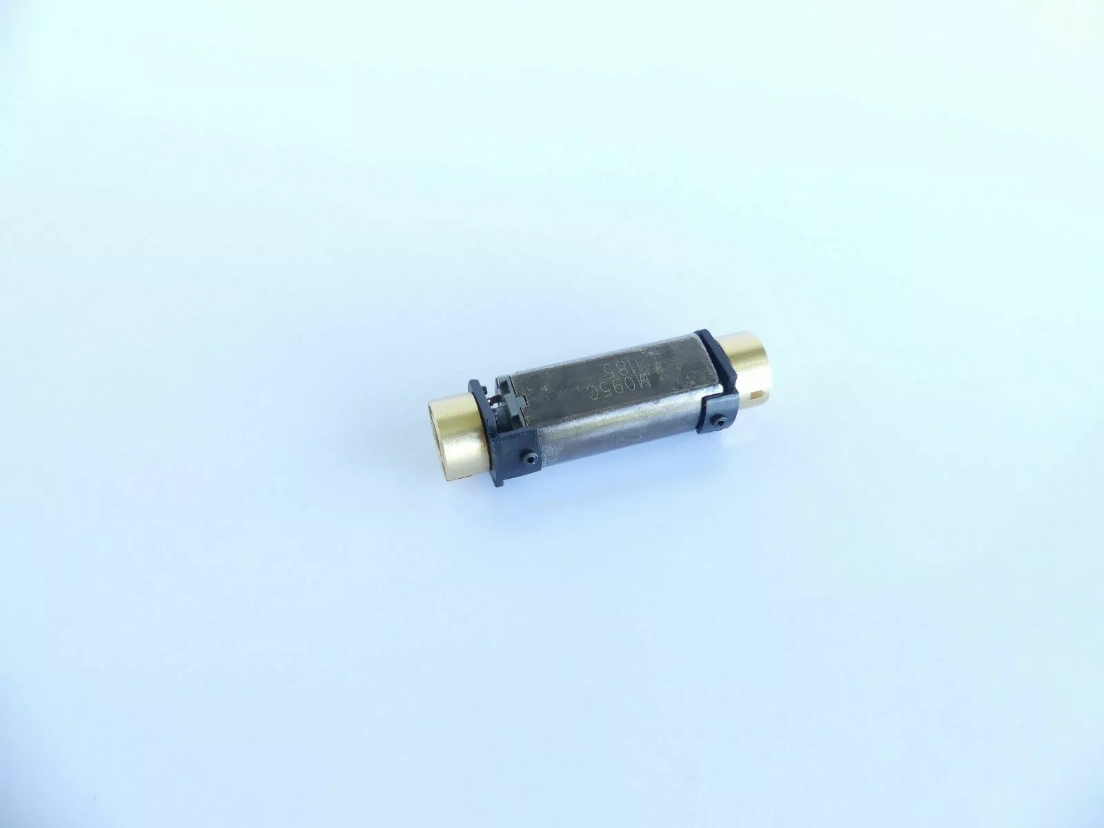

Le type de moteur :

Bonsoir Thierry
Les moteurs continus se suivent et ne se ressemblent pas
Avez vous essayé l’auto apprentissage du mLD3? (Bien sur après avoir programmé le type de moteur (notamment entre DC Weich et DC Hard)
