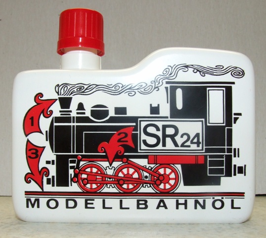

Je rejoins Wolfram sur la non utilisation de gomme. Elles ont souvent une action plus ou moins abrasive. Il faut absolument conserver le glaçage du rail le plus possible.
Je n’utilise pas de wagon (mon réseau est petit :confused: ) mais je passe de temps en temps en prévention une sorte de peau de chamois douce pour retirer les saletés. Si c’est vraiment noir je rajoute un peu de SR 24 en laissant bien sécher (sinon ce sont les bandages qui en feront les frais).

En ce qui me concerne, j’utilise le SR 24 présenté plus haut par Patrice et pour les gares cachées le wagon Roco 66434 qui possède des feutres doux.

Si je puis me rajouter a ce fil, j’utilise moi aussi les feutres noch que l’on a un essieu d’un petit wagon. J’imbibe ce feutre de Sr24 comme sur la photo en page 1, et le tour est joué.
Attention le feutre glisse sans forcer sur la voie, si dans des endroits ma voie est un plus encrassé je nettoie avec un chiffon propre et du Sr24.
Je roule en voie K, et j’ai de temps en temps les rails à certains endroits, qui deviennent un peu noir. Le Sr 24 des miracles, une seule goutte suffit !!!

Vu la taille du mien par rapport, je me contente de ces feutres Noch a 8 euros le paquet, et le Sr24, qui permet aussi de nettoyer les locomotives et wagons (la carrosserie)
