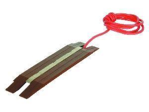

j’ai plutôt fait (faire) un ajout de plaque en laiton strié percée et noircie
par doute sur l’usure par le patin, j’ai préféré laisser les picots d’origine
et en place (Pont MKD)
Viessman propose cela (5102), mais cela couvre une surface réduite:
