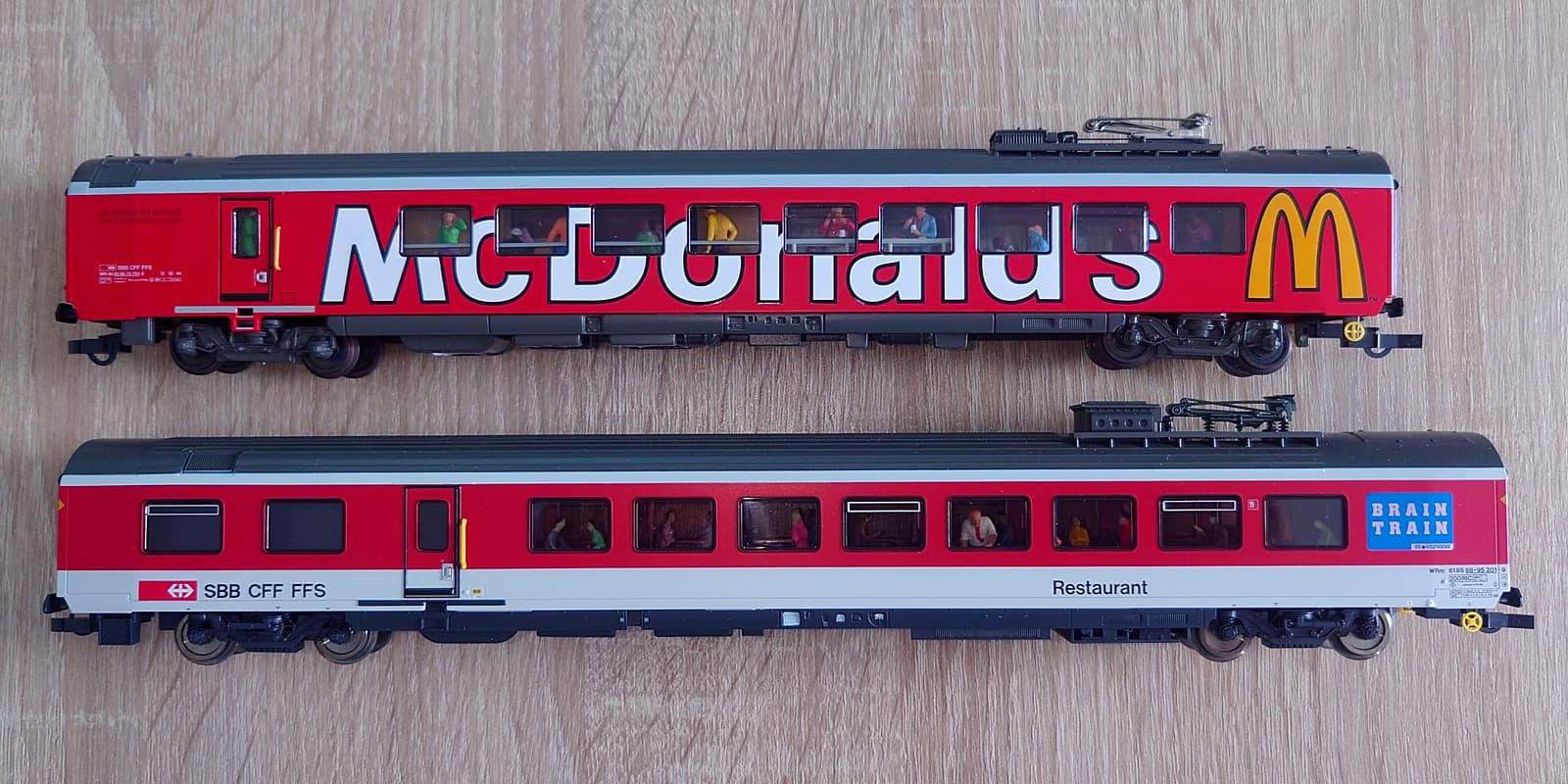

Hélas non, HAG l’a effectivement réalisée en HO, mais pas à l’échelle exacte ! Elle est réduite au 1/93e, donc d’une longueur de 283 mm contre 303 pour une voiture unifiée IV à l’échelle stricte du 1/87e…
Photos à l’appui :
Au-dessus, la HAG raccourcie ; en dessous, la Roco à l’échelle exacte.
Dans un train composé entièrement de vu IV de Roco, la McDo jure un peu, mais comme elle est entièrement rouge, ça ce ne voit pas tant que ça au milieu de voitures de couleurs vertes et grises séparées horizontalement… Je ferai une vidéo prochainement !

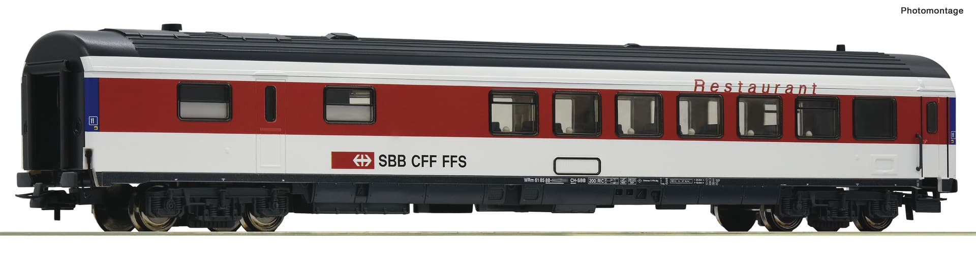

Sauf pour la réf. 54168 :
Voiture-restaurant Eurocity, CFF
Ça ne correspond à rien ! Il s’agit d’une voiture-restaurant VSE (voiture standard européenne, ou Eurofima) autrichienne que Roco à repeinte aux couleurs CFF en se basant sur la livrée actuelle des WRm vu IV. C’est juste pour compléter des rames au 1/100e.
Ce genre de coquille n’arrive que bien plus rarement à l’échelle exacte.

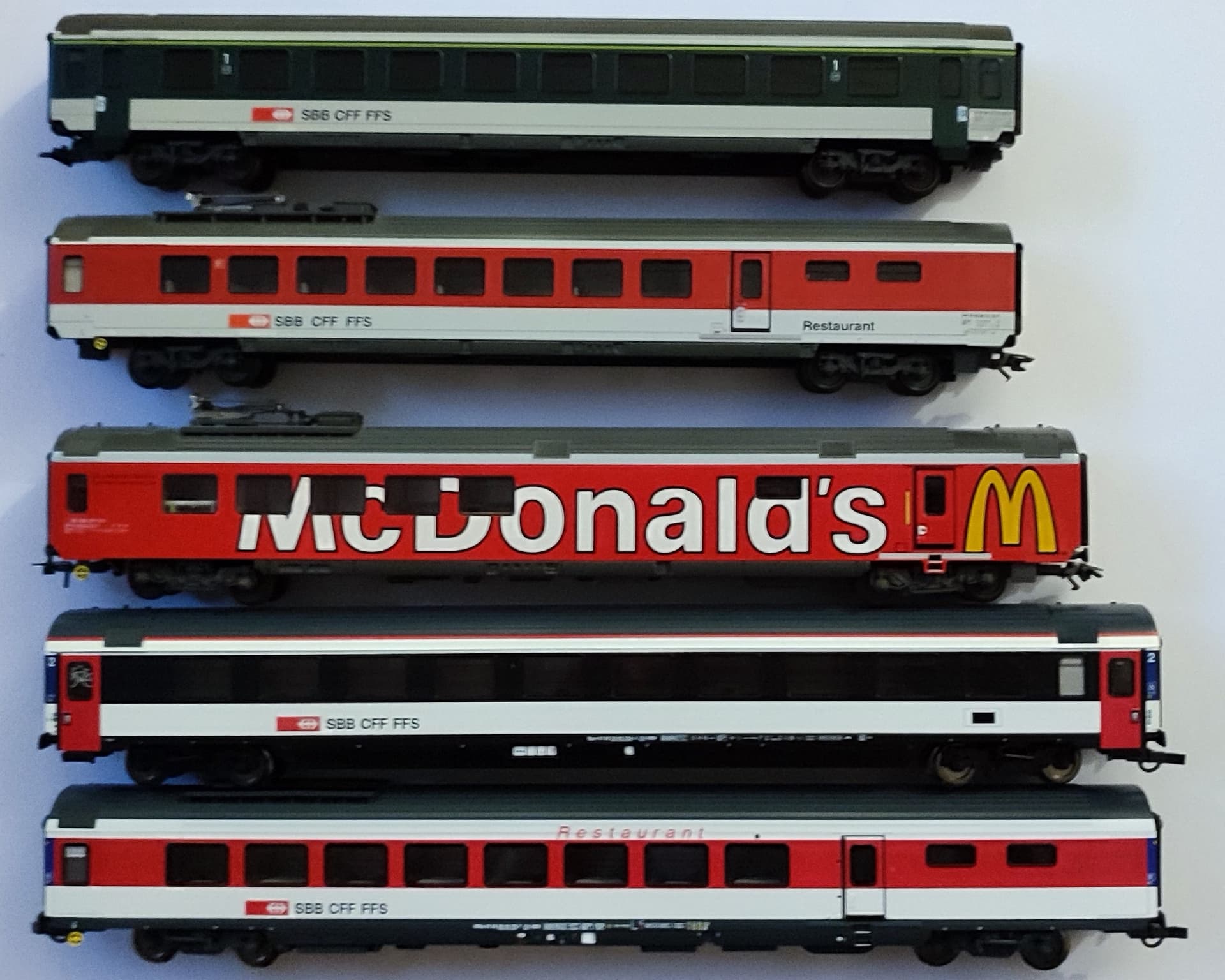

Merci Stef. pour ta vigilance. Cette voiture McDo fut l’une des premières que j’avais eu l’occasion de recevoir durant mon enfance et elle me paraissait tellement plus longes que les Märklin que je possédait que, dans mon esprit, j’étais convaincu qu’elle était au 1/87. Mais non tu as 100% raison elle est bien au 1/93.
Ce qui m’a mis une claque car par la même occasion je viens de réaliser que les EW IV de Märklin que je pensait elles au 1/93 sont en réalité au 1/100 ! :dizzy_face: :sweat_smile:
Et donc je comprends désormais mieux pourquoi ces wagons Märklin me choquent vis à vis de ceux des autres marques que je possèdent.
De haut en bas : 2 Märklin (1:100) / Le McDo de Hag (1/93) / 2 Roco 1/87
