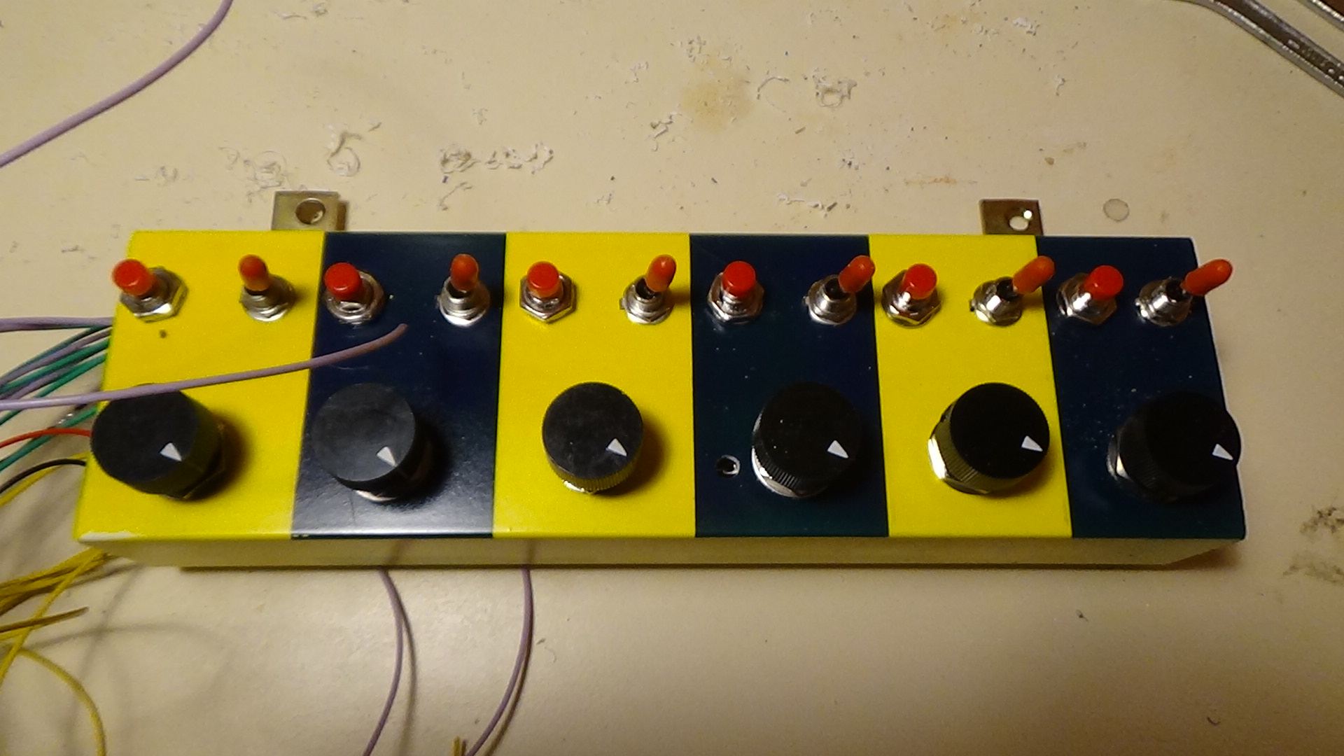

Bonjour Philippe,
Pour répondre à ta remarque fort à propos; j’ai repris ma copie.
Cela demande du temps, car j’ai essayé quelquechose qui n’a pas fonctionné. Et pourtant que je trouvait assez esthétique :
Mais tant pis. Alors j’ai opté pour une autre solution :
La suite au prochain numéro.
Salut Alain,
Je trouve cela très sympa en manette individuelle. Du coup, ça me donne une idée que je souhaite soumettre au groupe.
Seriez-vous intéressés par des petites manettes du même type avec un potentiomètre, un bouton inverseur et peut-être 2 ou 4 fonctions mais que ces manettes soient cette fois sans fil (en WiFi ou en Bluetooth).
On peut aussi imaginer avec un pavé numérique qui pourrait permettre de sélectionner parmi une dizaine de locos. Qu’en pensez-vous ? S’il y a des retours positifs, je pourrais m’intéresser à la chose et revenir avec des propositions.

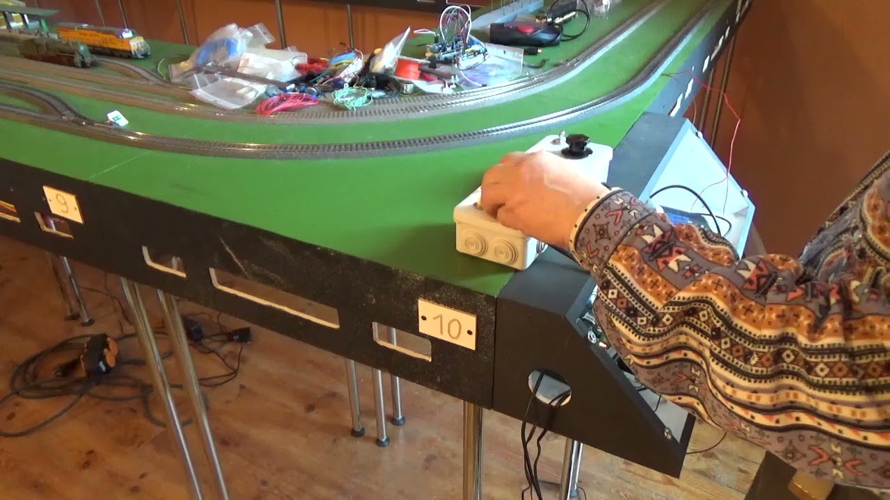

J’avais présenté comme exemple de la bibliothèque Railuino une petite application pour smartphone ou tablette. J’aimerai aussi savoir si ce type de projet en intéresse certains. Ce projet était quasi finalisé, je pourrai aussi le présenter s’il y a des personnes intéressées.
Voir la vidéo sur Youtube
et l’article
C’est mon écran ou c’est mai cadré?
On ne voit pas ce que tu fais …
Tu manipules quel objet ?
Je fais allusion à la vidéo du message 90
Je ne regarde que les images le reste c’est du chinois :joy::wink:

la platine de test étant bien avancée, je me lance dans des essais réels et je me permets une remarque:
à la première mise sous tension les fonctions déclarées (byte t_funcKlaxon[NB_LOCO] = { 3, 3, 1, 3, 3, 1 }; ) sont automatiquement activées et restent permanentes jusqu’au premier appui sur le bouton d’activation-fonction du pupitre. Je pense qu’il serait mieux de ne pas l’avoir en permanent au début.
Dans le même ordre d’idée, j’ai des locos sans son mais avec des éclairages intérieurs. dans ce cas, une fois définie dans le programme, cette fonction est, bien sûr en impulsion et non pas en permanente. Serait il alors possible de spécifier dans le programme, par exemple :
  • si F3 ou F5 activation en impulsion
  • si autre, alors en permanente.
Juste une idée …
autrement, ça marche impec et je pense que ce serait particulièrement utile pour des exposants, car une fois paramétré, on débranche la MS … et pas de risque de mauvaise manip par des utilisateurs autres. Ca marche sans pb avec ou sans MS.
JiPé
Bonjour JiPé,
Pour les fonctions klaxon sont en effet désactivables au démarrage.
Il est tout à fait envisageable d’ajouter des fonctions. Tu connais les Arduino et les Mega en particulier. On peut aller jusqu’au nombre de broches digitales disponibles soit une petite cinquantaine. On peut aussi utiliser des broches analogiques sous réserve d’en garder un nombre suffisant pour les potentiomètres.
Pour garder les fonctions de locomotives actives, il suffit de remplacer le bouton poussoir par un commutateur.
J’espère avoir répondu à tes questions.
Christophe
