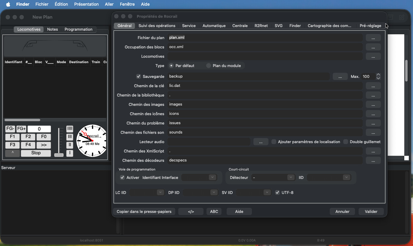

Après avoir potassé des tas de posts et fouiné dans tous les recoins d’internet, je n’ai pas trouvé la solution à mon problème de débutant sénior …
J’ai installé à peu près tout les logiciels d’automatisation pour évaluation sans aucun souci avec ma centrale.
Pour terminer mon exploration, je suis maintenant à Rocrail qui ne veut fonctionner qu’en démo.
Pas moyen de connecter la centrale (CS2) car je n’ai pas l’onglet “Centrale” comme expliqué dans la documentation de la connexion ???
J’ai essayé avec plusieurs OS et plusieurs ordinateurs différents (macOS Catalina et Tahoe, RPI, Linux, etc), toujours pareil ! Pas de centrale dans le menu…
Il doit bien y avoir une subtilité qui m’échappe … ???
Si qqn à une piste ça me ferait grand plaisir.
Merci d’avance et bonne soirée !
-@ndré

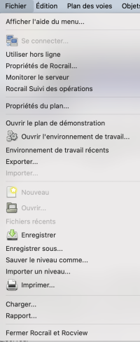

3.2 Installer la Centrale
Ouvrez Propriétés de Rocrail… du menu Fichier (Si l’option n’est pas disponible l’environnement de travail propre doit être ouvert à l’avance afin d’établir la connexion avec le serveur Rocrail):
Menu Ficher / Propriétés de Rocrail
L’onglet Centrale est sélectionné, alors la Centrale Virtuelle (vcs-1 - virtual) est en surbrillance puis supprimé en appuyant sur Supprimer:

  • il n’y a pas d’onglet centrale en direct mais après avoir sélectionné FICHIER, puis PROPRIETES DE ROCRAIL et enfin CENTRAL
  • au début (votre cas) il n’y a que la centrale virtuelle et il faut ajouter une centrale réelle. Pour une CS2, le choix doit être MBUS (qui regroupe la CS2, CS3 et d’autres.

J’ai arrêté de m’énerver …
J’ai tout dé-installé et fait un nettoyage complet, plus propre que ça tu meurs !
J’ai reré-installé la version up to date du jour sur Tahoe et en respectant bien ton conseil.
Et ça fonctionne ! Enfin le menu “Centrale” est affiché cette fois-ci !
Je crois bien avoir tout compris, c’était juste que ce fameux menu manquait.

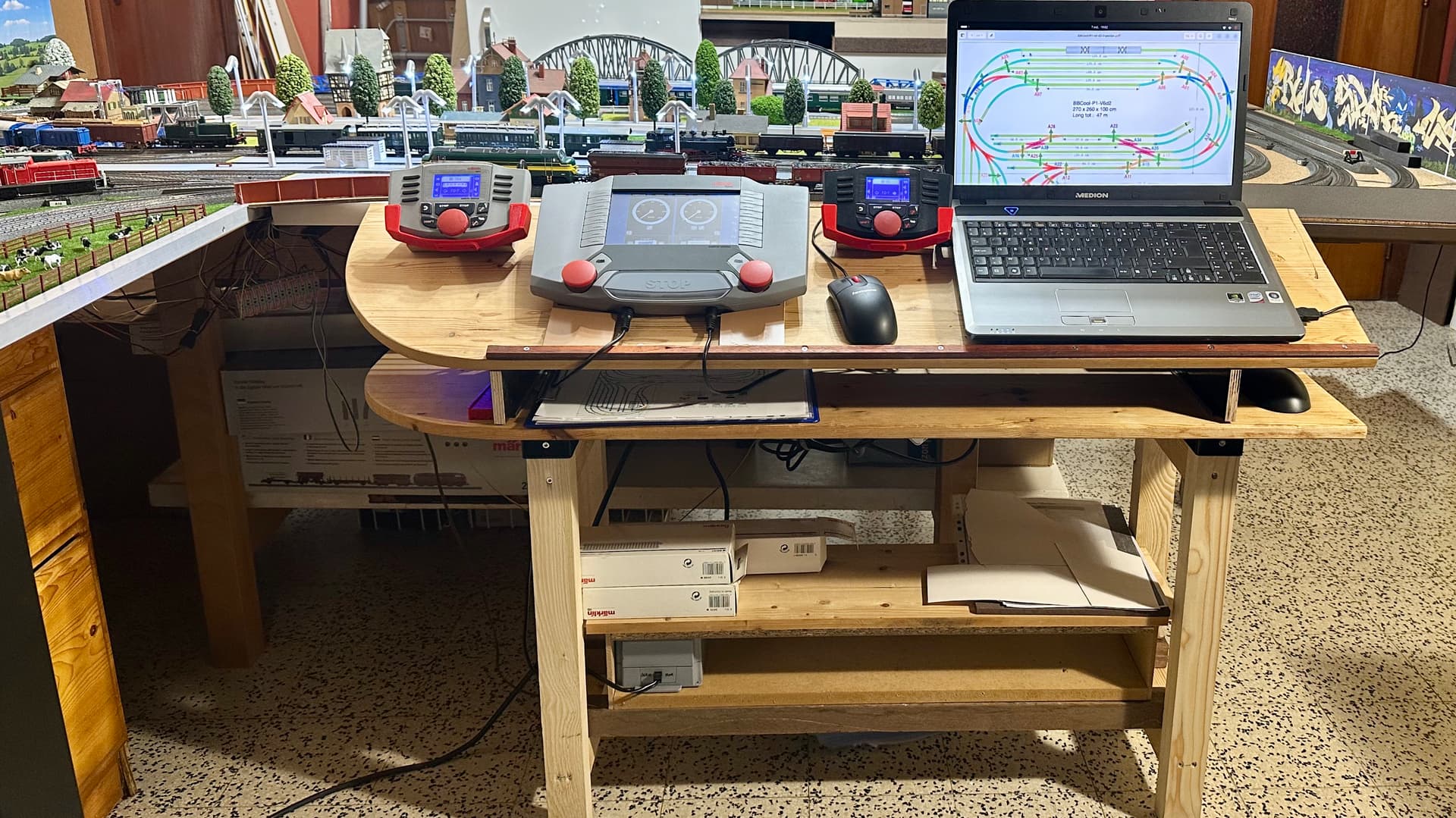

Suite du feuilleton …
Me voici donc lancé dans l’aventure Rocrail, non pas sans peine, mais ça avance :sweat_smile:
Les locos sont configurées ainsi que les aiguillages (avec déco intégré ou via M83).

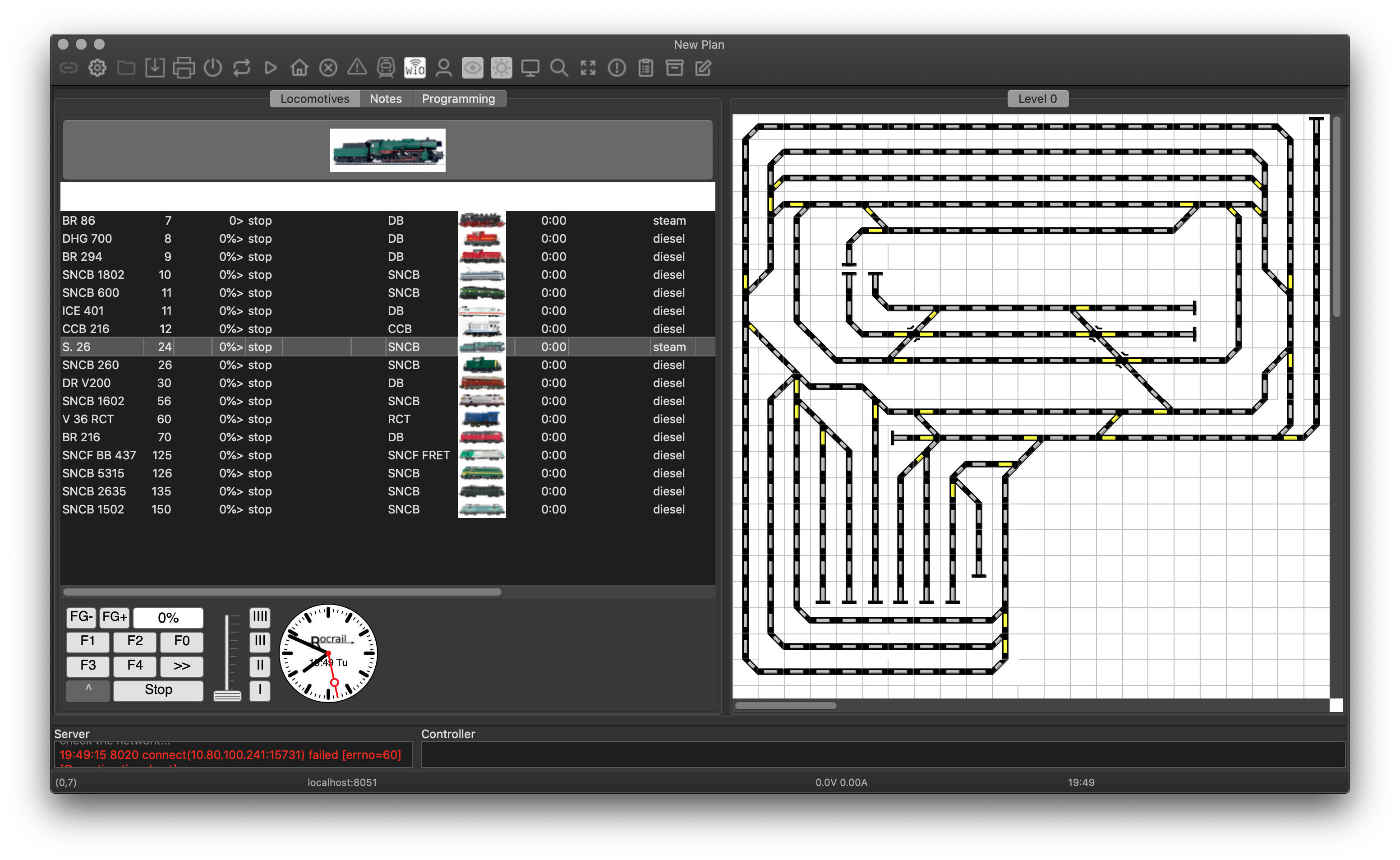

J’ai passé quasi une journée pour comprendre le fonctionnement de l’interface très basique et créer ce petit layout … Impossible de placer un symbole // dans une seule case comme sur la centrale ce qui donne un aspect assez peu sexy au layout.
Soit, tout fonctionne bien et même trop bien car dans certains cas, avec Rocrail, plusieurs aiguillages réagissent à un seul clic !!! Ce n’est toutefois pas très pratique.
Ce phénomène ne se produit pourtant pas sur ma centrale.
Il doit y avoir quelque chose qui m’échappe côté Rocrail, mais je n’ai pas trouvé d’explication précise pour l’instant, même en recherchant en anglais.

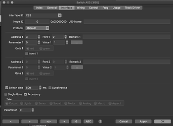

Ce qui est curieux c’est par exemple ceci :
  • je clique sur le A03 => le A03 et le A05 se positionnent en même temps
  • je clique sur le A05 => le A05 seul se positionne correctement
  • dans certains cas, plusieurs répondent à un seul clic
J’ai juste ajouté une identification dans l’onglet général et l’interface + l’adresse dans l’onglet interface, ce qui n’est sans doute pas suffisant ?
Si qqn a une idée ou une piste ou une documentation précise, je suis à l’écoute …
-@ndré

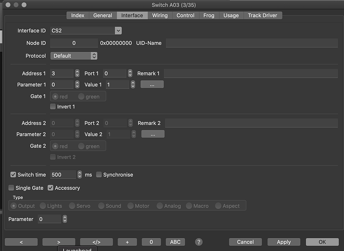

Tes aiguillages sont mal programmés , tu dois rentrer 0 dans l’adresse 1 et 3 dans port1
Bonnes corrections
André
Merci pour cette information, mais tu es dans le menu signaux, pas celui des aiguillages.
Néanmoins, bien que pas de signal à configurer pour le moment, j’aimerais bien savoir à quoi correspond le 0 et idem pour le 3…

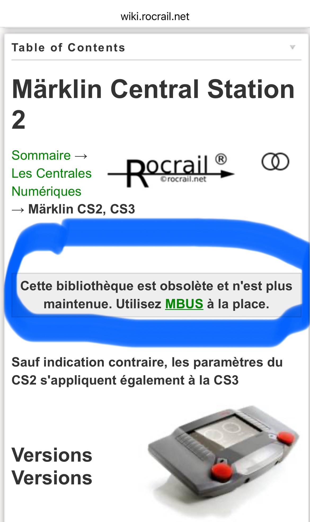

https://wiki.rocrail.net/doku.php?id=mbus:cs3-fr
Adressage
Aiguillage/Sortie
:!: Adresse toujours à zéro et port 1…n
Un exemple pour l’adresse réelle 12 de l’aiguillage:
Type Adresse Port Remarque
MADA 3 4 :!: Non supporté!
PADA 0 12 Même schéma que l’adresse affichée dans l’interface de la CS2/CS3.
FADA 12 - :!: Non supporté!
Compris. Merci beaucoup André pour ces infos instructives.
Je suis encore un peu moins bête maintenant :grinning:
Je vais donc corriger tout ça asap.
NB : le lien vers Rocrail me propose de créer une page dans le wiki …
Bonne journée,
-@ndré
Correction appliquée, tout baigne :smiley:
Merci pour l’aide !
