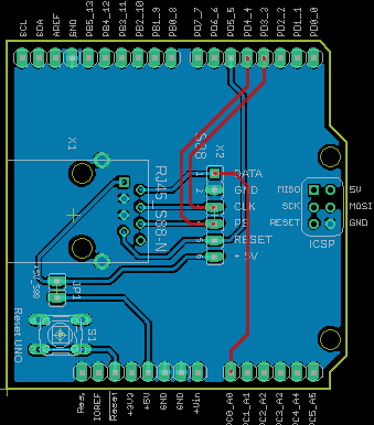

Si cela peut intéresser, j’ai conçu un shield S88 pour arduino UNO. Il peut recevoir l’ancien câble plat (déconseillé) ou le RJ45 avec ou sans blindage.
Attention, ce shield est conçu pour un signal S88 en 5 V ! N’allez pas mettre de 15 V dessus, l’arduino n’aimera pas.
Voici le lien vers Github pour télécharger le projet.
Et une vue du PCB :
Shield S88 - PCB
Thierry.

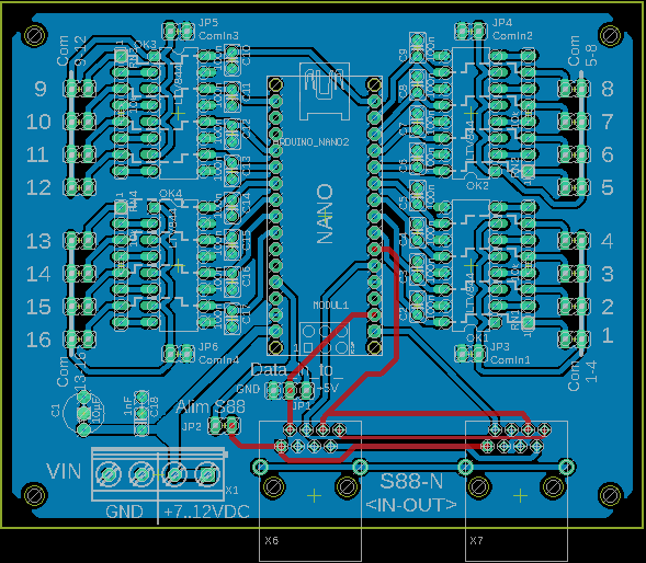

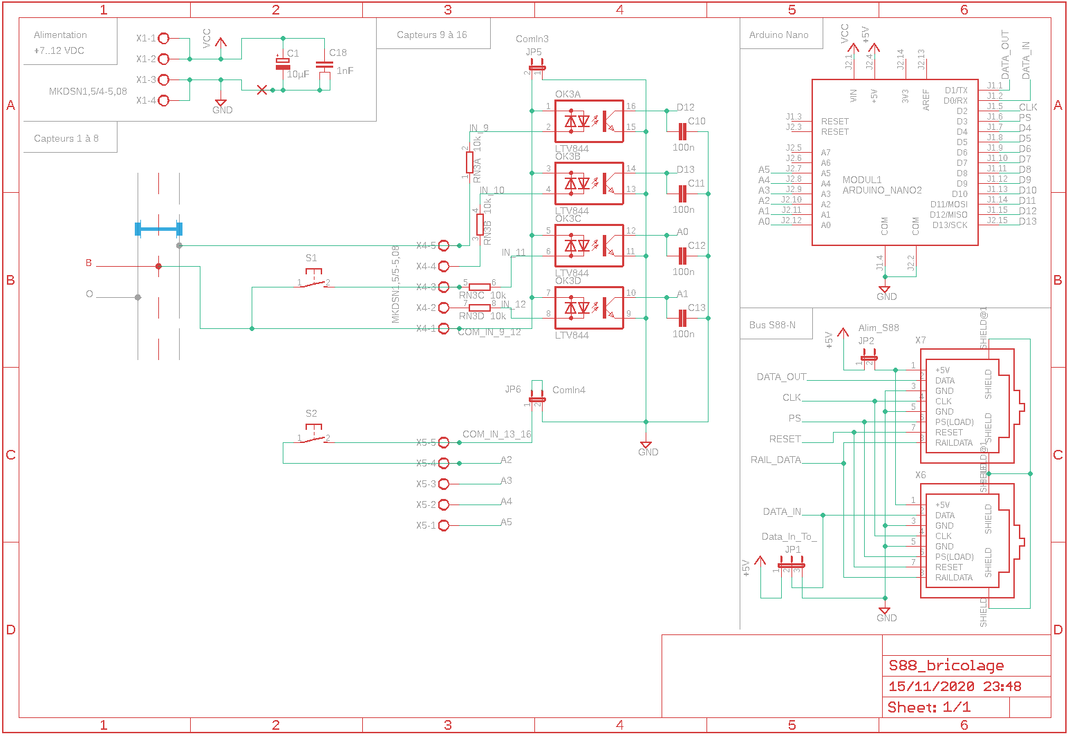

Et tant qu’à avoir créé un sujet sur le S88, j’y ajoute le module S88-N que j’ai bricolé !
En voici le schéma :
Ma carte a ceci de particulier qu’elle permet d’utiliser les entrées de deux manières :
  • Soit en détection de canton par présence d’essieu (philosophie Märklin),
  • Soit en détection d’un switch quel qu’il soit (bouton poussoir, relais Reed ou n’importe quoi d’autre pourvu que ce soit un contact libre de potentiel).
Petit schéma détaillant les diverses utilisations possibles :
On peut y voir :
  • une détection de canton utilisant une file de rail isolée via un optocoupleur,
  • un contact sec utilisant un optocoupleur (S1),
  • et un contact sec sans optocoupleur (S2), qui nécessite de souder un shunt sur le PCB, à la place de l’optocoupleur, et de placer un contact sur le Jumper JP6 dans ce cas.
Le PCB :
J’ai déposé ce projet sur Github, il est disponible ici.
Thierry.

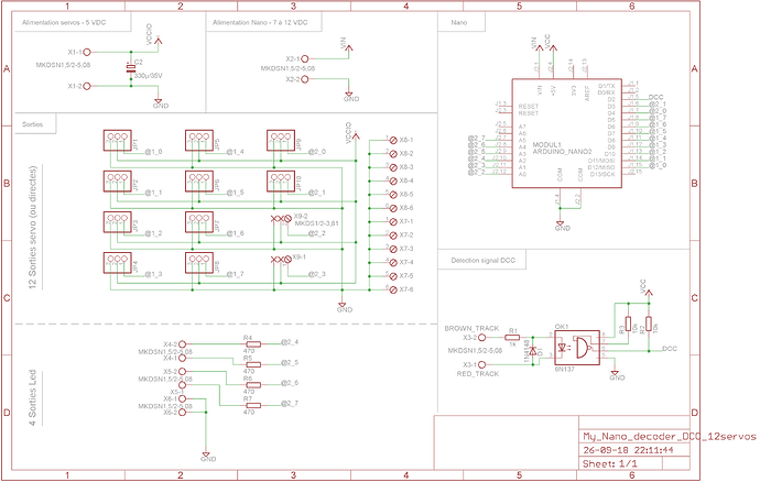

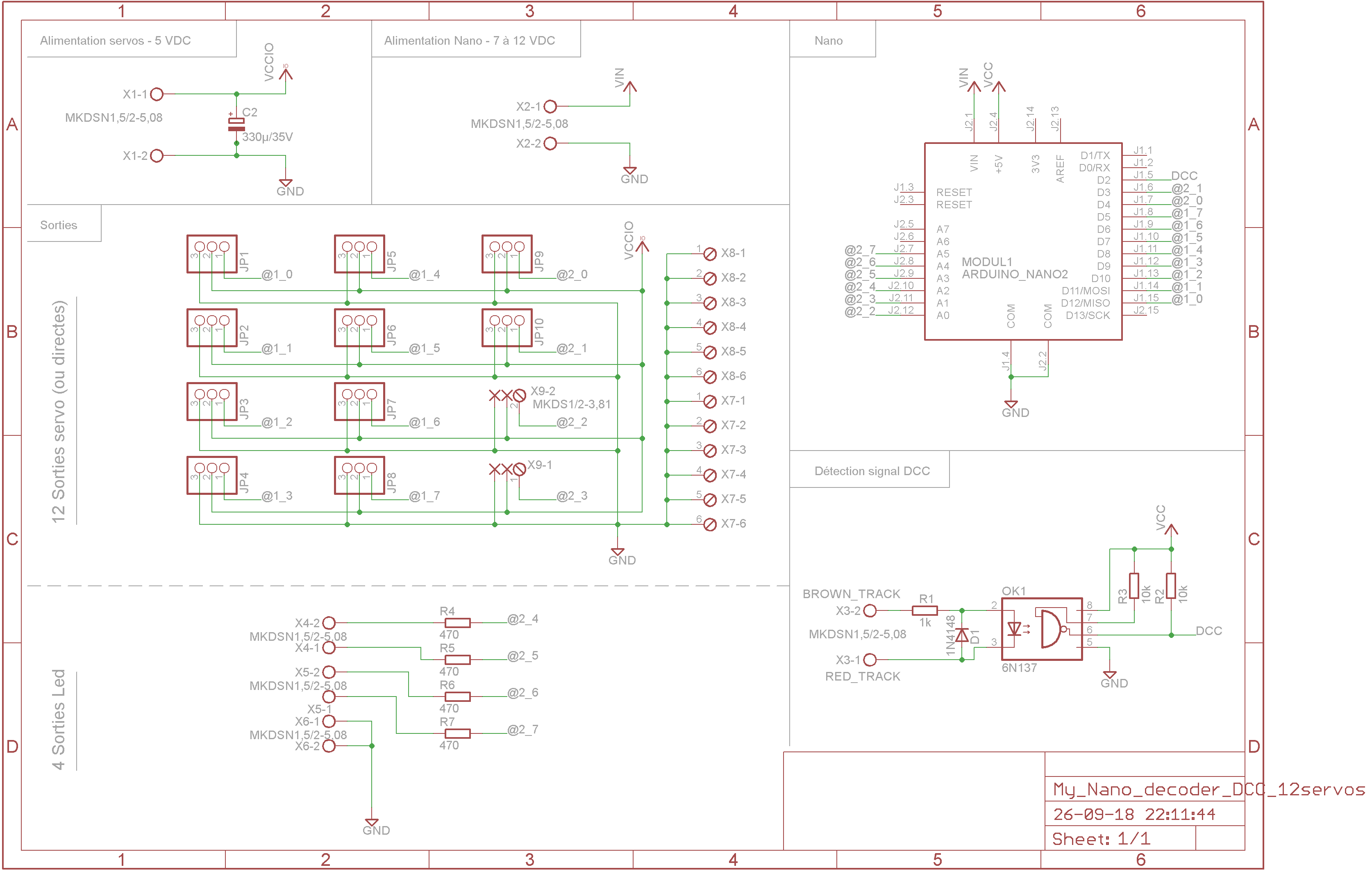

Et le dernier : un décodeur d’accessoires DCC, basé sur le chouette projet D18 d’Ulysse Delmas.
Ce projet est lui aussi basé sur un arduino Nano. 16 sorties sont disponibles, dont 12 pouvant piloter directement un servo.
Mon bidouillage sur le D18 original porte principalement sur la possibilité d’actionner des servos directement, sans passer par une ou des cartes supplémentaires.
Voici le schéma, très simple (les 4 dernières sorties comportent une résistance série pour commander des Leds) :

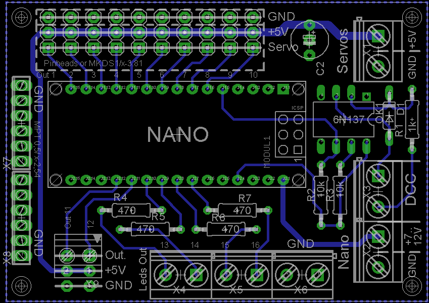

Et le PCB :
C’est dans le sketch arduino que tout se joue, sélection des sorties servo ou TOR (Tout Ou Rien) et gestion des adresses d’accessoires.
Et enfin, le lien vers le projet sur Github où tout est détaillé.
Je peux détailler ou répondre à d’éventuelles interrogations :wink:
Thierry.
