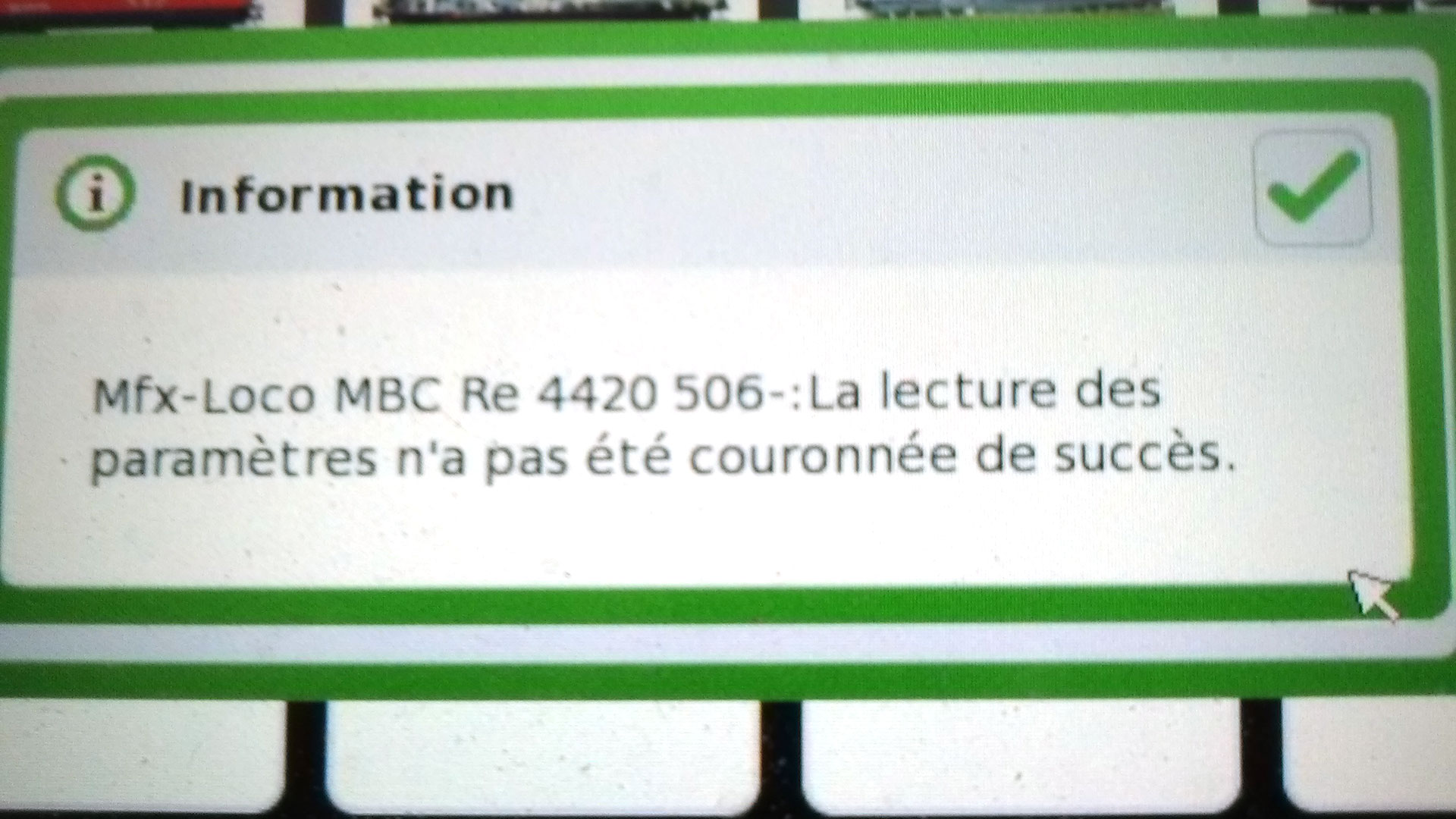

Merci de ton message. La CV 8 n’apparaît pas dans la liste des CV. J’ai en outre testé une “recherche de mfx perdues”, et la Re 420 MBC a été découverte, mais ensuite il y a un message d’erreur (voir photo ci-dessous) et cela ne fonctionne pas. La CS 2 fonctionne pourtant bien, j’ai installé une Re 420 verte de Roco en DCC sans problème pas plus tard que ce matin. Je pense aller reporter l’engin au vendeur pour un échange ou un changement de décodeur.
C’est bien cela qu’il faut faire avec les V4M4.
