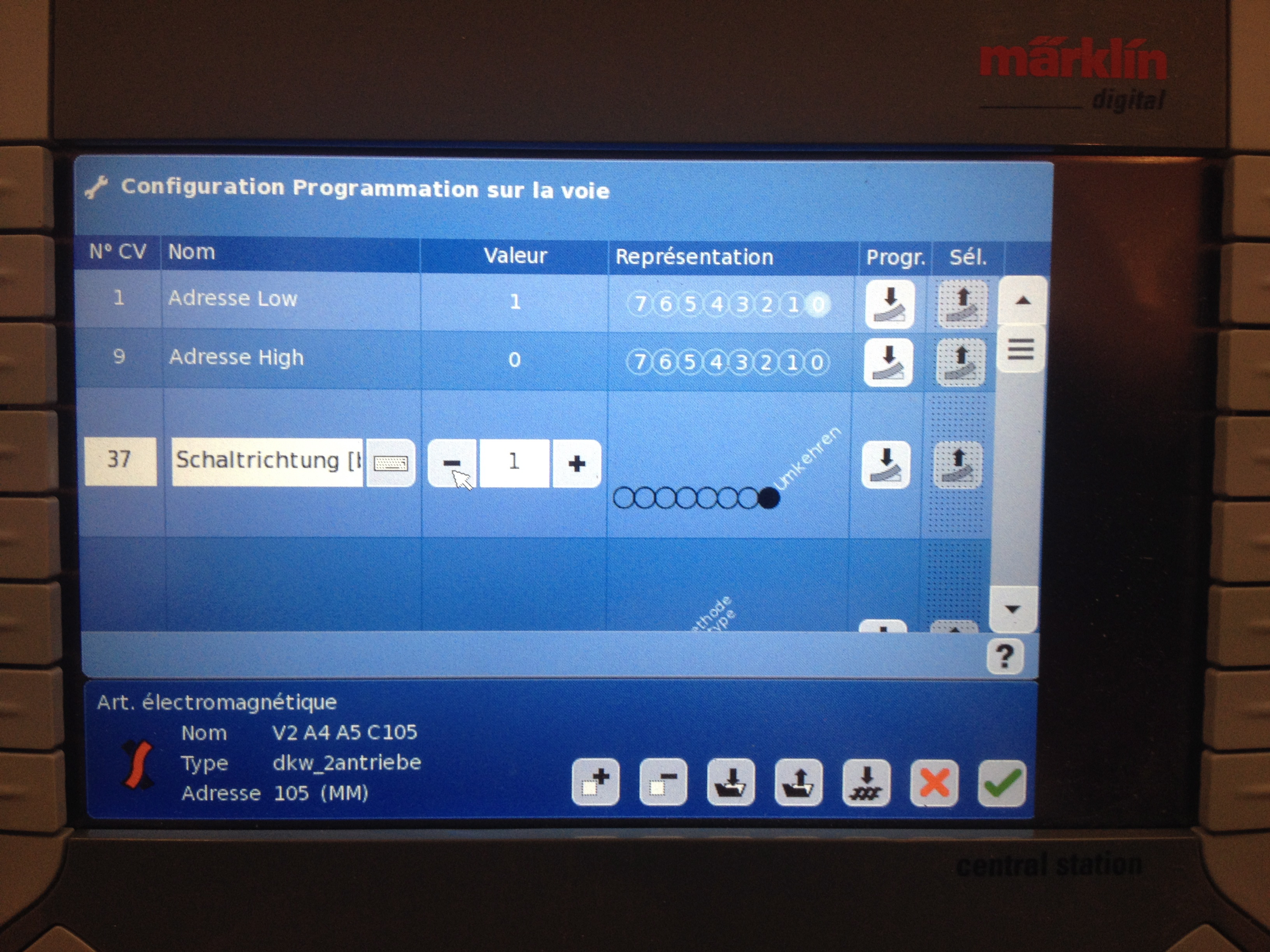

Je me suis donc lancer dans la re programmation d’un décodeur d’aiguillage pour inverser la course de l’un des deux moteurs d’une TJD car je n’obtenais pas la bonne direction à partir du Layout.
Impossible de valider la valeur 1!
=> quelle est la bonne méthode ?
=> que faut il valider ?
=> pourquoi je n’arrive pas à enrigister la valeur 1 ?
j’ai essayé à plusieurs reprises en cliquant sur la touche avec la fléche vers le bas dans la colonne prog. => pas d’enregistrement de la valeur 1
J’ai essayé en cliquant sur la touche avec la fléche vers le bas vers le rail => pas d’enregistrement non plus !
Ou est l’erreur ?

Bonsoir Jérôme
D’après la photo d’écran, le signal est en fx(MM), tu as bien suivis la procédure? Commutation, écriture CV, Commutation
Je te conseil quand même de passer en DCC. Dans les paramètres du décodeur de la CS2, et éventuellement avec un switch sur le moteur (que je ne connais pas, voir la notice). En DCC la manipe est plus simple, et surtout tu peux aussi lire la valeur du CV.

C’est bon , j’ai réussi avec la dernière solution proposée par Delias ( Merci ! ).
  • Tout d’abord j’ai isolé l’alimentation du décodeur et je l’ai branché sur la voie de programmation
  • A partir du setting du keyboard , j’ai remis les deux décodeurs des deux aiguilles en standard ( pour que la commande d’une commutation active un seul moteur )
  • J’ai passé le décodeur en mode DCC avec le miniswitch 10 .
  • Ensuite à partir du Keyboard, j’ai modifier le CV 37 en passant à la valeur ( 1 )
    J’ai testé la commande. La commande était bien inversée
  • j’ai repassé le décodeur en mode MM avec le miniswitch 10 et j’ai remis les deux décodeurs sur “TJD deux moteurs” dans le setting du keyboard
C’est tout bon.
Mon Layout affiche bien les bonnes directions de ma TJD.
