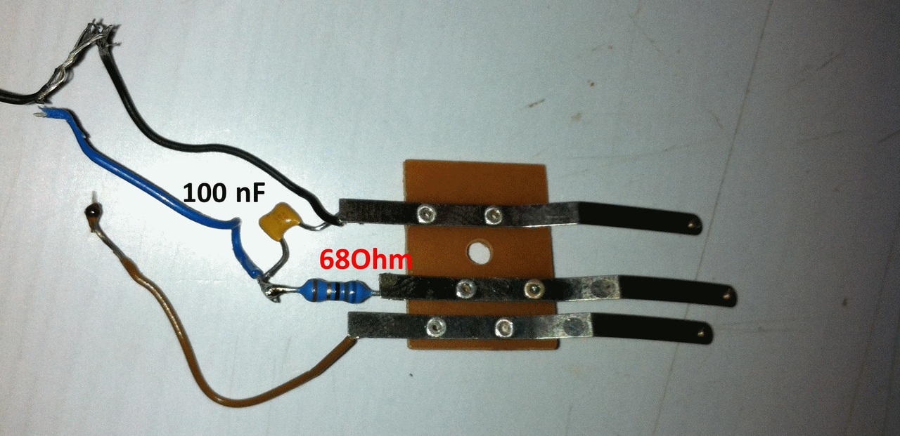

Au démontage, il s’avère que le composant jaune que j’ai entouré se désolidarise en 2 parties, je pense que c’est lui qui est HS ?
qu’en pensez vous ?
Ce composant se trouve t-il facilement dans le commerce, ou dois je à nouveau réexpédier mon moteur en allemagne ?
merci d’avance de vos réponses.

Philippe: les composants que tu montres sont des self d’anti-parasitage. La soudure n’est pas très professionnelle peut être faut-il la refaire?
Pour s’assurer que la self fonctionne tu peux la courcuicuiter pour vérifier qu’elle n’est pas coupée.

La self est cassée, on voit les 2 brins en agrandissant la photo vue de dessus.
En fait le moteur était bloqué, il revient tout juste de chez un artisan allemand qui me l’a réparé (il avait été changé l’annee dernière)
Je ne sais si c’est le transport qui a cassé ce composant.
Est ce que ce genre de composant se trouve dans le commerce ?

OUI, c’est trouvable et trouvé.
C’est un pont Fleischmann/Märklin, les pièces sont en référence Fleischmann
Dans ton cas, 644202 et trouvé pour toi en France chez Jouetec
jouetec.com/produit/fleisch … ndensateu/
Voili voilou :wink: :wink: :wink: :wink: :wink: :wink:

Si tu as de la patience, débobines une ou 2 spires coté fil cassé et ressoudes.
Pour le dénudage du fil émaillé, laisser simplement le fer à souder avec de la soudure sur l’extrémité du fil- Terminé
Autre méthode: récupérer la ferrite (le baton noir) et bobiner du fil émaillé d’a peu près le même diamètre (pas critique) en provenance d’un relais ou d’un moteur d’aiguillage.

Bon j’ai changé le composant, remonté, le pont a fait un tour et de nouveau stoppé…
J’ai redemonté, contrôlé, rien vu d’anormal , remonté, il a refonctiionné… 30 secondes…
Donc là je ne sais plus ?
La plaque est alimentée en analogique avec sa commande rotative et sur une alimentation séparée de la cs1, aurai-je un problème avec ce transfo ?
