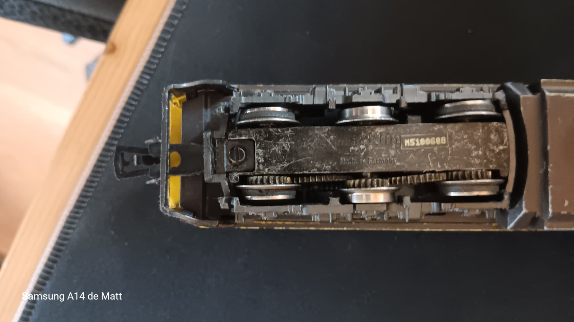

bonjour l’essieu du milieux du boggie de ma locomotive(marklin 5541) a pris asser de jeux pour déconnecter l’essieu avant et arrière, donc ma locomotive n’a plus asser de traction pour avancer. Que puis je faire pour la réparer
L’écartement des roues au centre semble plus important.
1 - retirer le bogie en plastique.
2 - vérifier si une des roues n’est plus correctement enfoncée sur son axe (ça se joue à qques 10èmes de mm)
3 - tenter de la resserrer délicatement.
Si le problème revient, tester avec un peu de cyano dans le trou avant de resserrer.

La mécanique a beaucoup servi et souffert. Mais c’est du Märklin…
En complément de ce qu’à écrit Olid, les axes des essieux doivent en principe affleurer le moyeu de roue. Tout retrait ou tout dépassement signifie que l’essieu n’est pas calé à sa cote normale.
Après dépose non pas du bogie mais de l’habillage plastique du bogie, l’essieu central doit pouvoir être extrait sans difficultés dans le son emplacement par le côté engrenage, ce qui permet de nettoyer le train d’engrenages.
Ensuite, le remonter en place en pressant délicatement les roues sur leur axe jusqu’à ce qu’elles soient écartées de la même valeur que les autres et que les roues dentées de la transmission soient bien alignées les unes sur les autres.
Ci-joint la norme NEM 310 qui donne les cotes à respecter pour le positionnement des roues sur l’axe. Lire bien sûr la ligne H0 / 16,5mm en sachant que Märklin cote en général 1/10mm de moins, notamment pour la cote K.
nem310_f.pdf (52,5 Ko)
Vous pouvez aussi en profiter pour vérifier les cotes de calage des autres roues. La roue dentée intermédiaire entre les deux essieux de droite se présente de travers. Elle s’est peut-être aussi déplacée sur son axe et doit réalignée. Votre locomotive ne s’en plaindra pas… :grinning:
