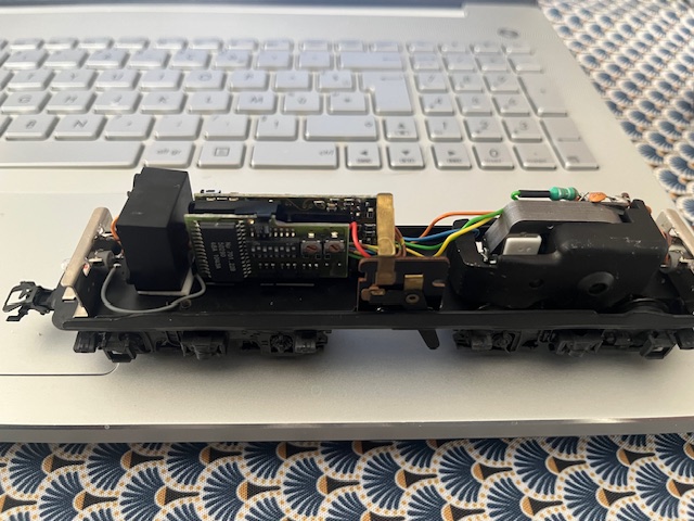

Pour l’électrique, il n’y a pas de représentation dans la notice, je penche pour le module de sons plus simple de l’époque, modèle que j’ai une une fois défectueux en réparation. Rien à faire c’était la puce qui était morte (les deux sons étaient bien présent mais à un volume inaudible.) Mais deux photos de l’intérieur sera bien pratique pour identifier l’électronique de cette machine (vue plongeante à 45° de chaque côté.)

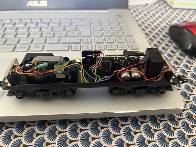

voici les photos de l’electriques
Bon alors j’ai mal supposé. C’est le même module son dans les deux machines, à priori un modèle sans problème. (j’avais vu passé une question).
Il y a un potentiomètre pour régler le volume, il ne serait pas au minimum? Il est seul, en haut à droite de la platine électronique de la deuxième photo.
Les deux autres qui sont sur l’autre platine (le décodeur) sont pour le réglage de la vitesse maxi et de la temporisation.
