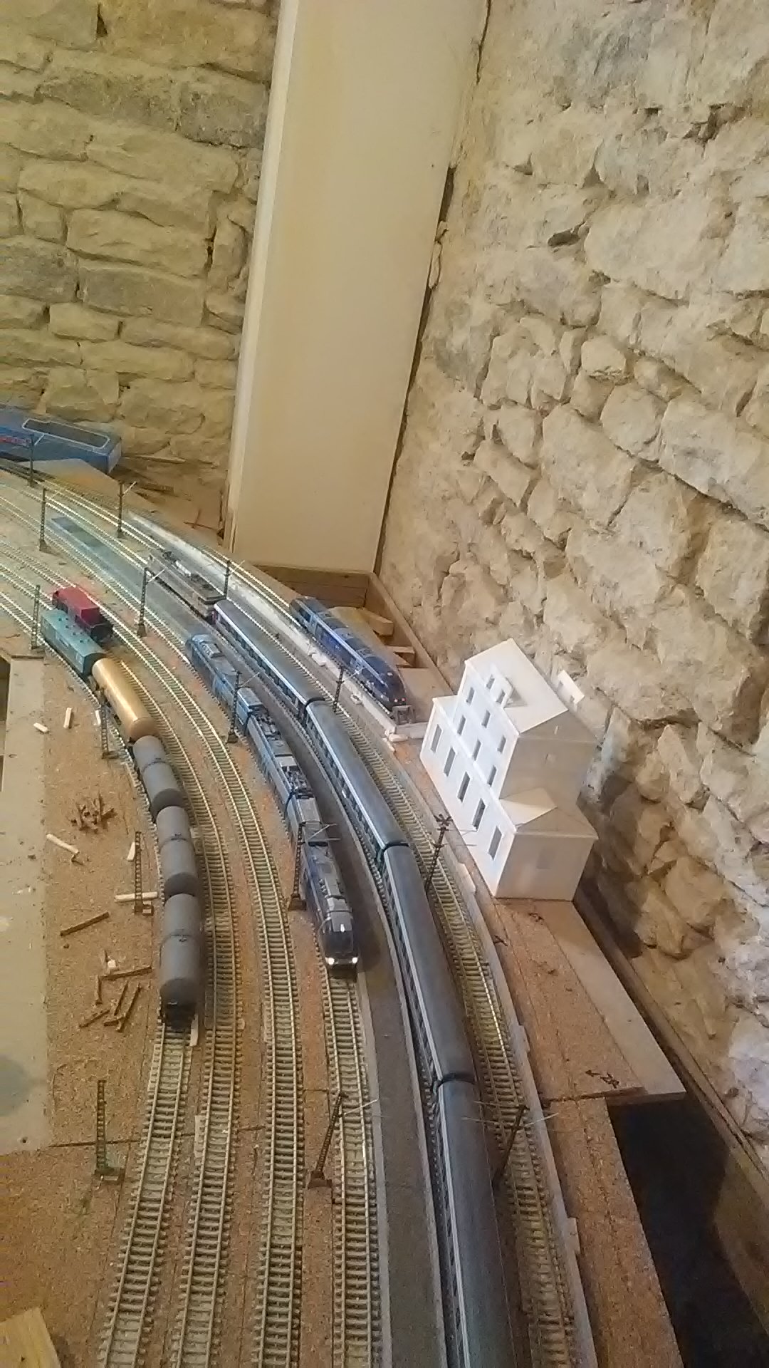

J’ai largement remanié le plan de la gare de St Thomas afin de revenir à une configuration qui me paraît plus fonctionnelle.
St Thomas est désormais traversée par 2 voies de passage (1 dans chaque sens) et 1 voie d’évitement banalisée (celle où est stationné le TGV). Du côté de la bifurcation, une voie en impasse complète les voies à quais (occupée par le Z 27500).
Il reste toujours 3 voies secondaires pour recevoir, stationner et expédier des trains marchandises.

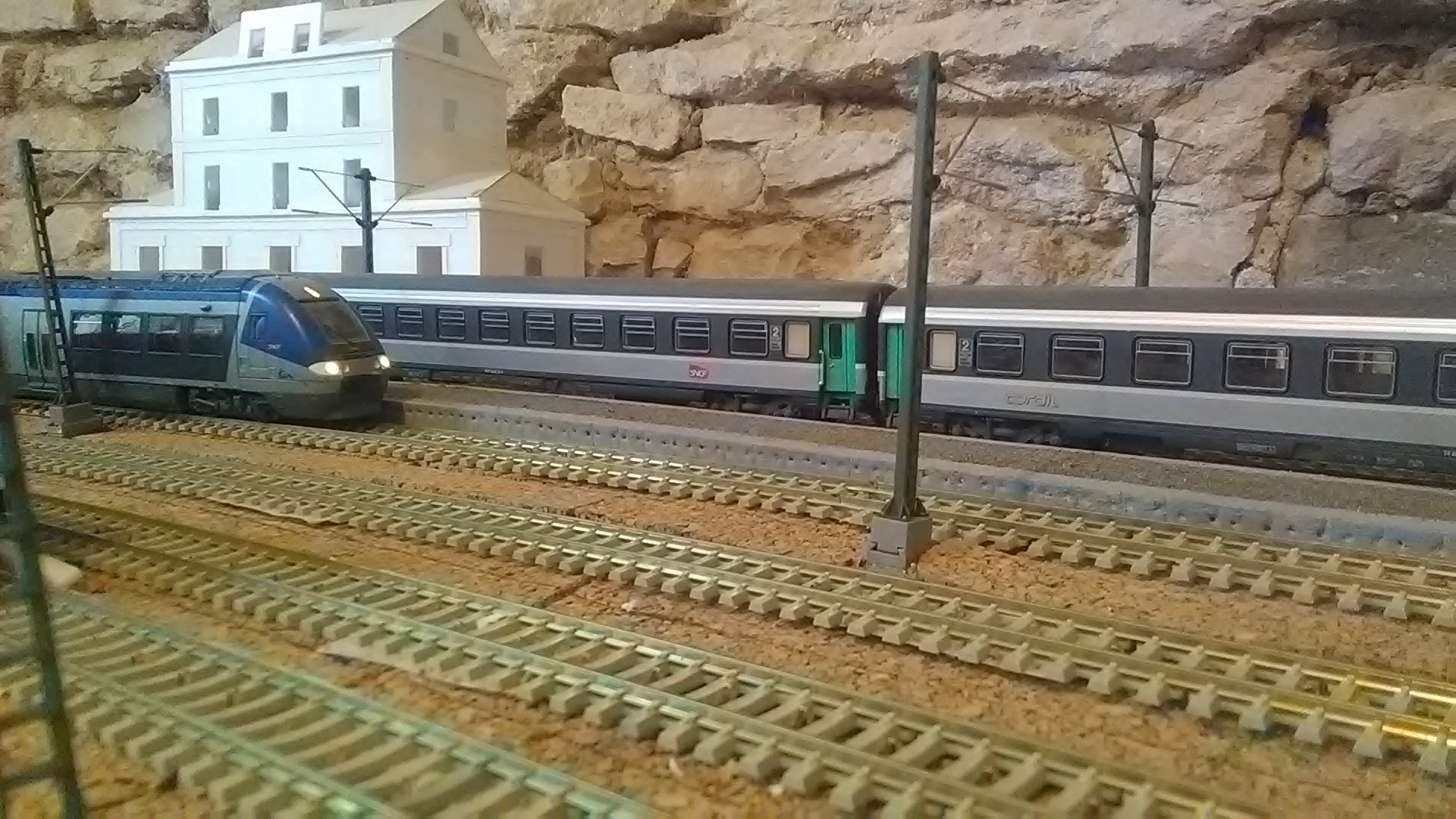

Quelques photos de la suite des travaux sur les quais de la gare avec la pose des bordures du deuxième quai.
J’ai repris la couleur des bordures du premier quai qui étaient un peu trop foncées.
J’ai également installé les poteaux de la caténaire pour valider le passage de l’ensemble de mon matériel.
J’ai dû modifier à la marge la position des voies en élargissant les entraxes pour installer les poteaux doubles.

c’est très beau les toutes grandes courbes avec des bons quais
au ressenti
bonne continuation
Très beau, j’aime les gares en légères courbes. Vive les rails flexibles. D’où viennent les bordure de quai? Je dois encore faire les miens et les tiens rendent bien.
Oui très sympa cette gare en courbe :grinning:
