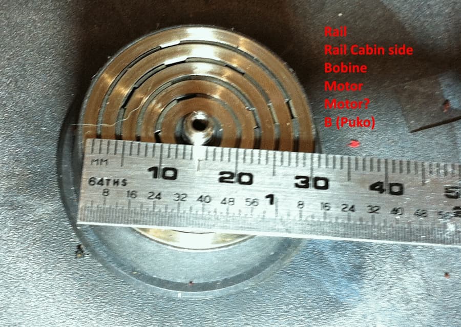

  • un problème facile à résoudre est un mauvais contact entre le pont et les contacts circulaires
Voici le centre de la fosse (Ici, version Märklin) et l’affectation des contacts

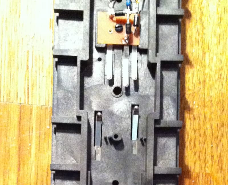

Voici le dessous du PT à l’état neuf ainsi que la position des contacts
ATTENTION: les contacts sous le pont (et en extrémité de pont) sont fixés par de petites soudures électrique FRAGILE et dans certains cas on peut avoir à les ressouder Fer à souder d’électronicien et eau à souder recommandés

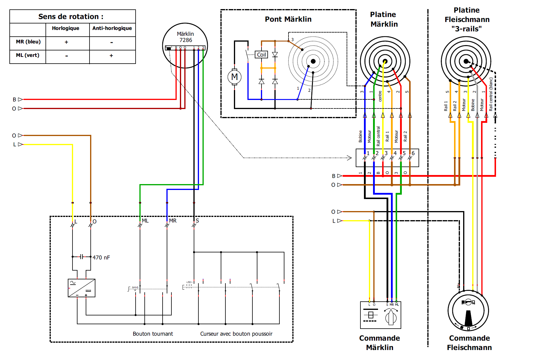

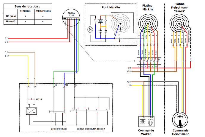

Pour être précis, il existe une différence de câblage entre les ponts Märklin et Fleischmann. Un des contacts rotatifs Moteur et celui de la Bobine sont inversés. Voici le schéma que j’en ai réalisé :

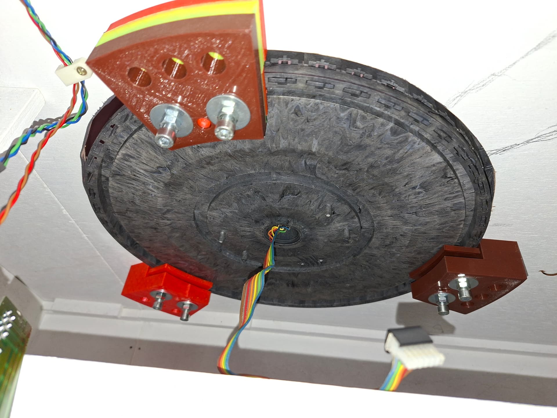

Une autre cause possible est un raccordement de voie mal clipsé ou sur lequel il existe un “forçage” si il supporte trop de poids. Il est conseillé de supporter la fosse pour qu’aucun effort ne se reporte sur les raccordements de voie !
Voici un exemple de support de fosse (imprimé en 3D mais en bois c’est tout bon aussi) :

Comme le dit Thierry @papat j’ai également réalisé un support du fond de fosse. Sinon, en l’absence de ces supports le poids repose sur les voies et ceci d’autant plus si le trou (découpe dans le contre-plaqué), le poids s’exerce sur les voies d’accès qui les poussent vers l’intérieur de la fasse ce qui peut causer un coincement.
Il faut également vérifier la planéité du support du pont (à réaliser en CP de 10 mm d’épaisseur ou plus.
