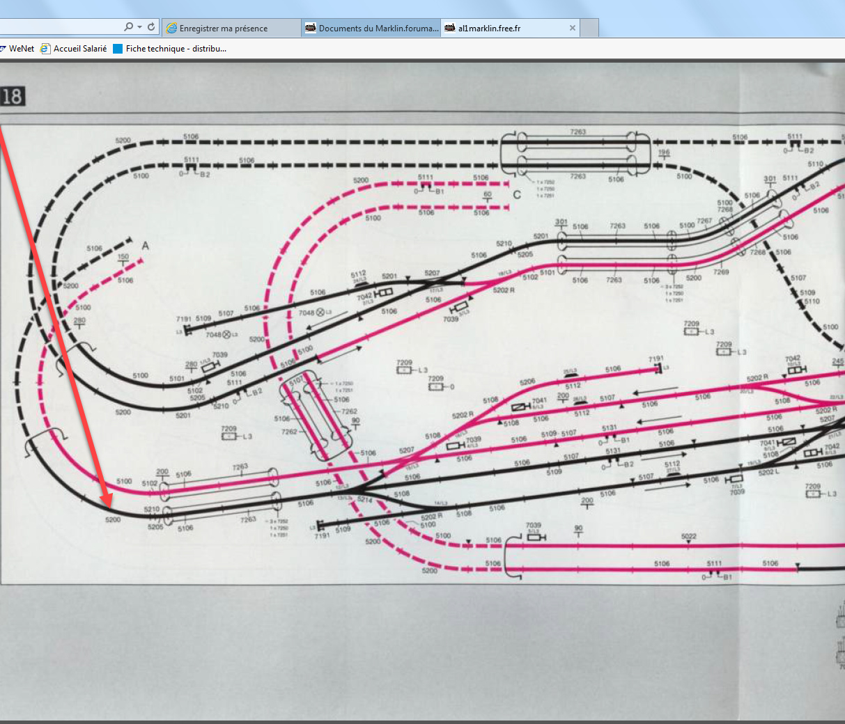

Bonsoir. Merci pour la réponse. Je pense savoir à qui m’en tenir . Déjà il y a une différence de 8 mm sur un élément droit en voie c et voie M.

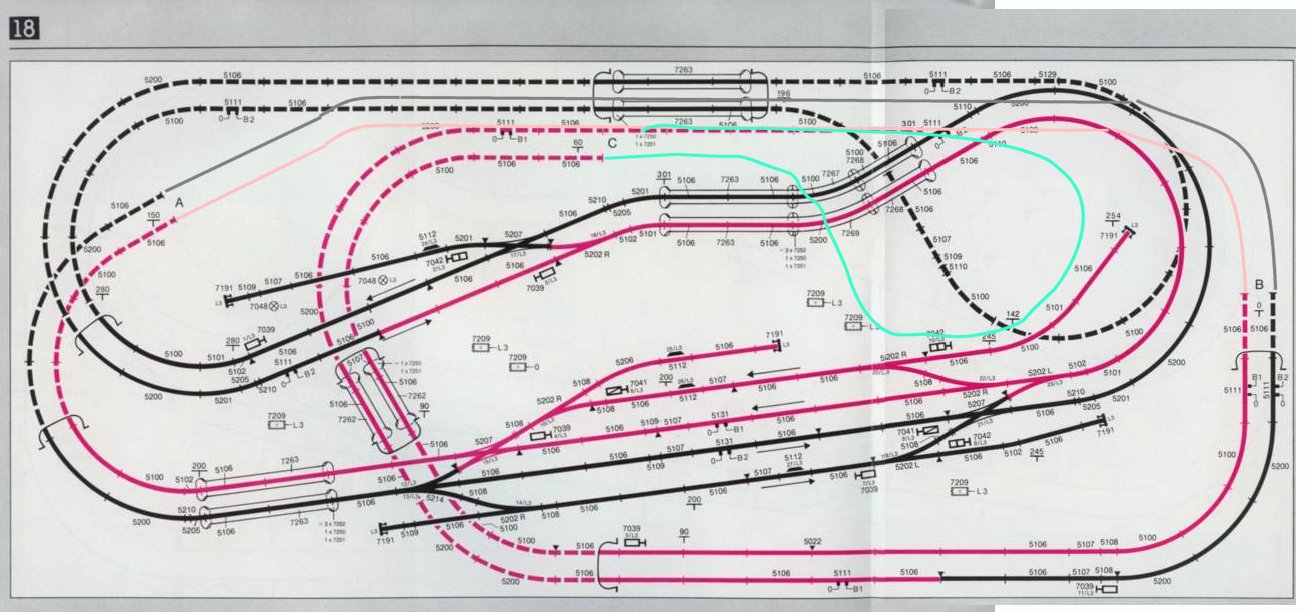

Donc je pense que je vais reprendre ma première idée. Le plan 18 du catalogue 700.
Ph :unamused:

Bonsoir. OK pour le tutoiement. Alors grand merci à toi pour la réponse . Je pense quand même que je vais rester sur mon premier projet. Le plan 18 du catalogue 700.

Est-ce possible d’avoir une vue, clair pour que je me casse pas les yeux :nerd: , du plan 18 du catalogue 700 ?
Avec ses dimensions et aussi une implantation de la table dans le local :
que je me rende bien compte de la possibilité du “tourner au tour” avec les cm de libre entre la table et les murs :cyclops: :wink:
merci : ce sera tout. :mrgreen:

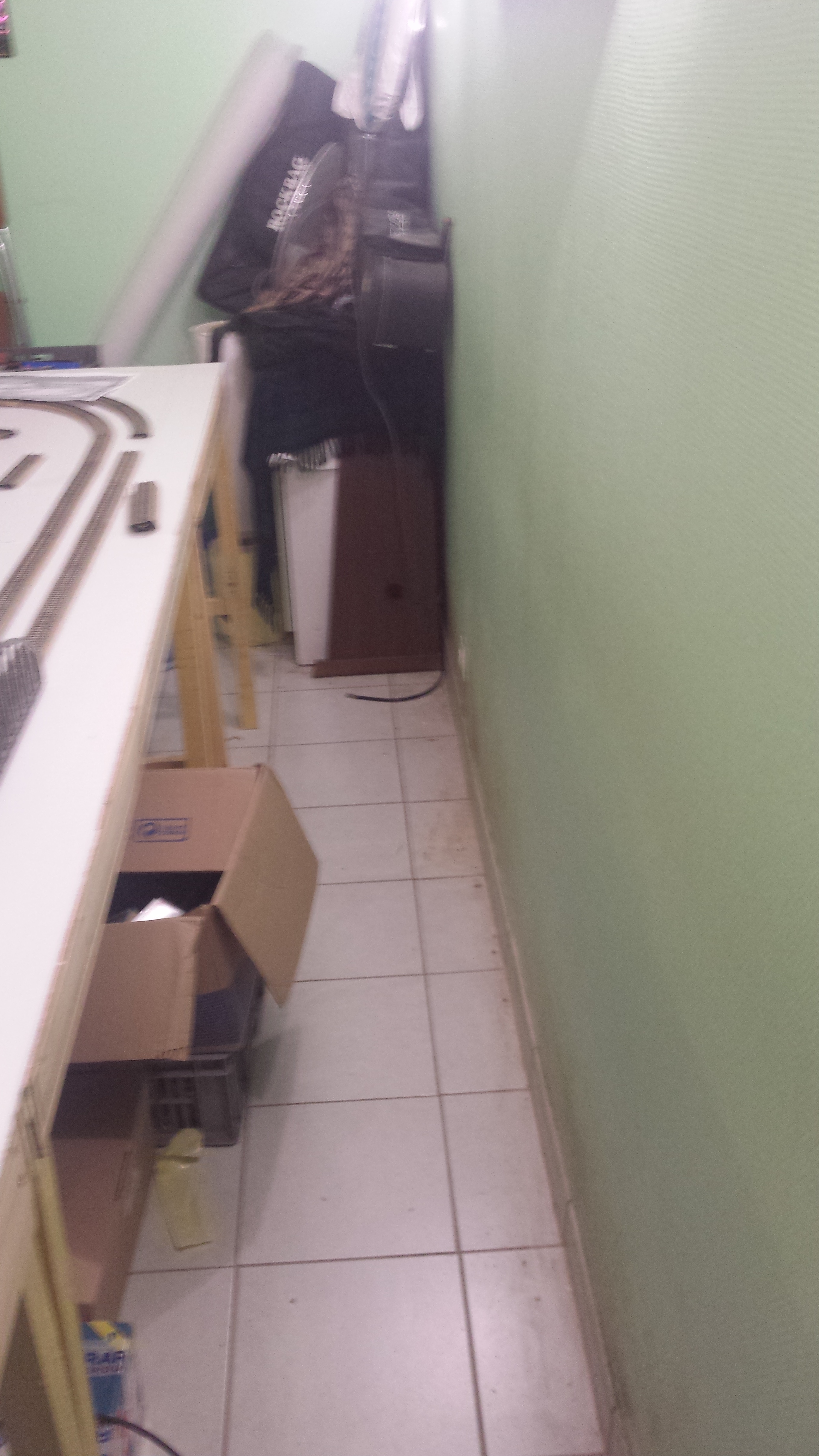

Bonjour. Merci pour la continuité de nos échanges. Il va mettre difficile de présenter de façon claire le plan 18 du catalogue 700 car il s’agit d’un fichier récupérer à un collège du forum. Mais je vais quand essayer. Pour la place disponible je peux tourner sur 3 côtes. 2 dans la longueur de 3.60 et 2 largeur de 1.75. Pour la dernière largeur sur le plan 28 figure des tunnels
Donc dans tous les cas je sais qu’il sera difficile d’agir.
Très cordialement. Encore merci pour le suivi
Des photos et plan PDF des que possible
Ph :slight_smile:

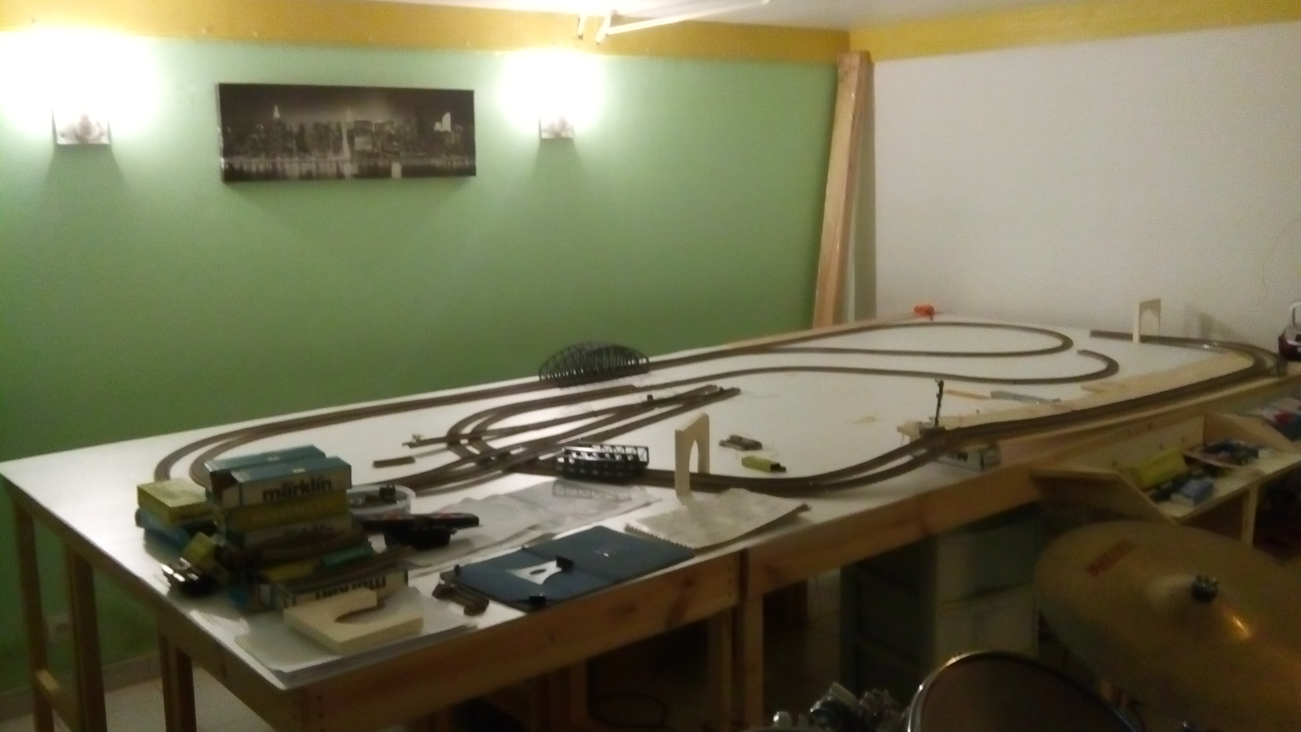

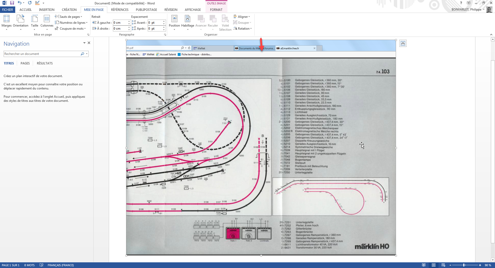

Et voici la suite.Désolé je n’ais pas pu le faire sur une seule page.Les photos suivront bientot. Merci Bonne aprés midi.Ph :slight_smile:

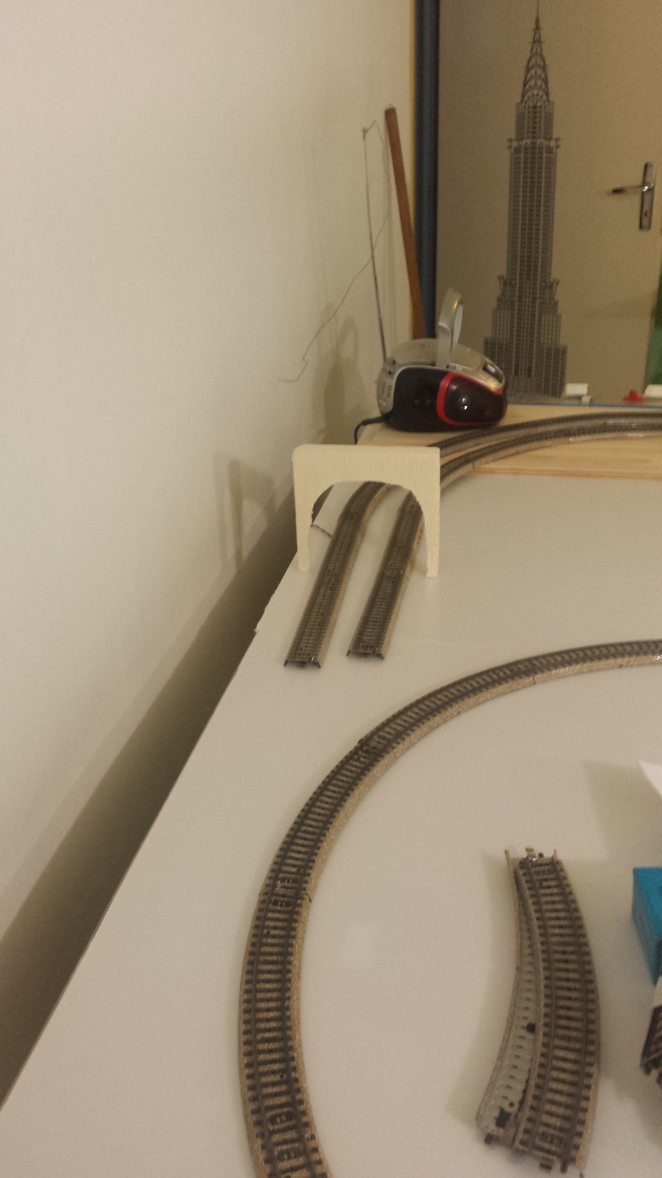

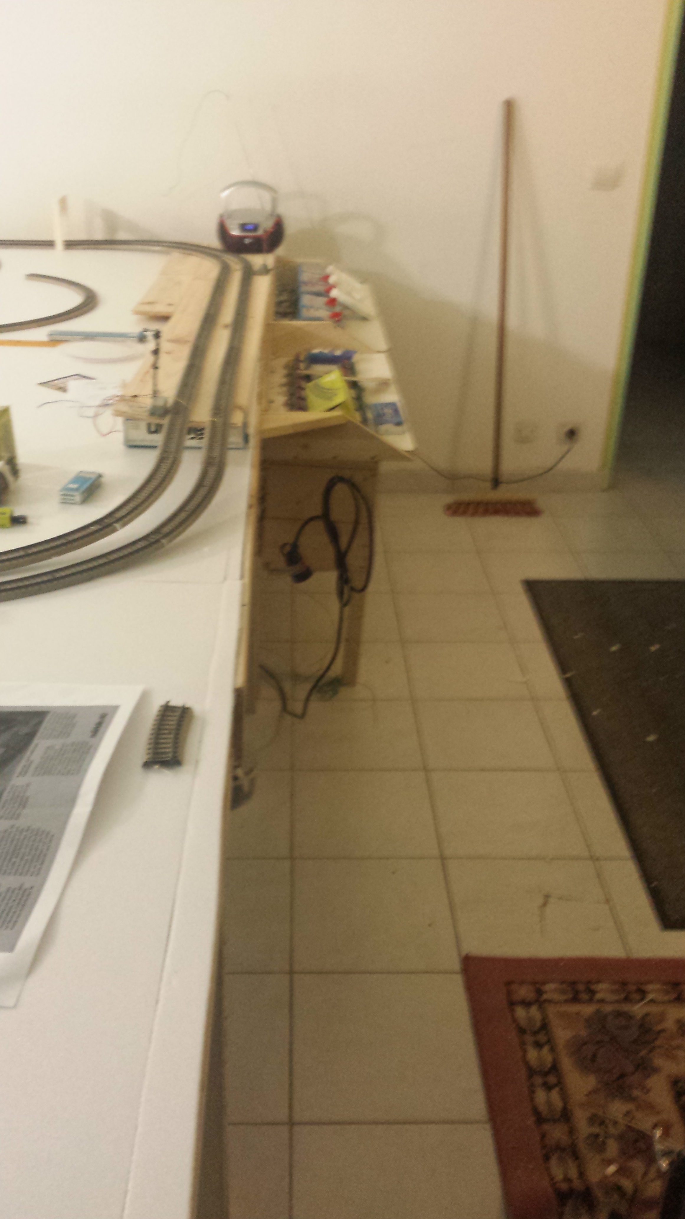

Bonsoir. Chose promise. Ci joint les photos du tour de table. Attention ont va ce bousculer.
Mal au cou …
Il suffit juste de cliquer sur la photo et elle passe dans le bon sens .Ph :slight_smile:
OK, merci.

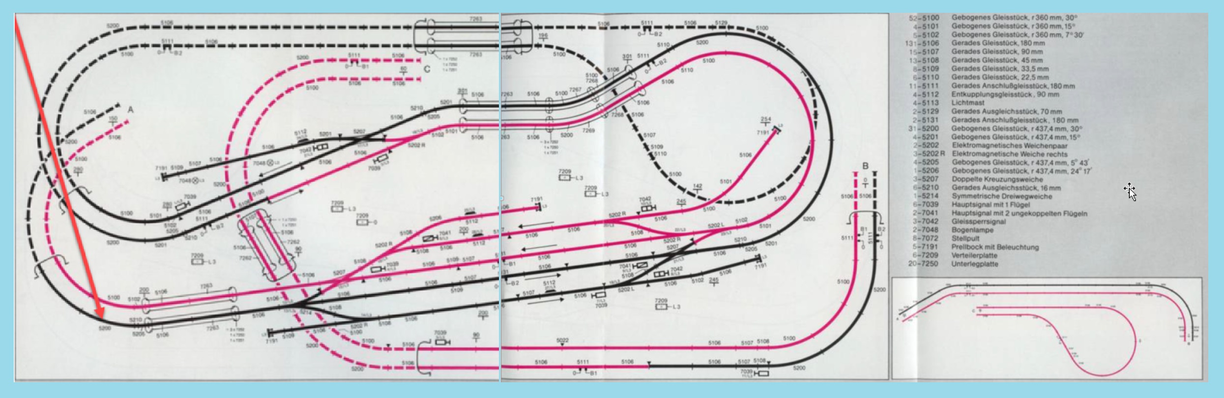

salut Bonnes Gens
le Docteur Frankenstein a recollé les morceaux :
il est très sympa ce plan ! :queen:
bonne continuation, amicalement, Patrice d’Hennuyères
Bonjour Doc. Encore un petit service. Je n’arrive pas à lire le code des rails dans l’encadrement en bas à droite. Pourrais tu faire un miracle.
Merci d’avance.
Ph :slight_smile:
“Doc” :smiley: répondra aussi bien que moi, probablement. Mais en “cliquant” au moins 2 fois sur l’image, son agrandissement devrait permettre de lire correctement les données contenues dans le tableau…
À plus ! :sunny:
[size=85](Animateur seulement, pas docteur… :wink: )[/size]
Hier j’avais aussi commencé à recoller les morceaux
j’y ai intégré en plus clair les parties cachées
Bonjour. Un grand merci à vous. Seul tracas je ne peu malheureusement pas afficher l’image . Si il s’agit de l’image reconstituée pareil le zoomne me permet pas de lire le code des rails.
Toutes mes excuses pour mon ignorance.
Merci de votre compréhension.

Bonsoir.
Photo de l’avancement timide du soir. Dommage je ne possède pas certain rail donc je m’adapte avec ce que j’ai. Merci de vos remarques. Cordialement à vous tous. Bonne soirée. Ph :wink:
