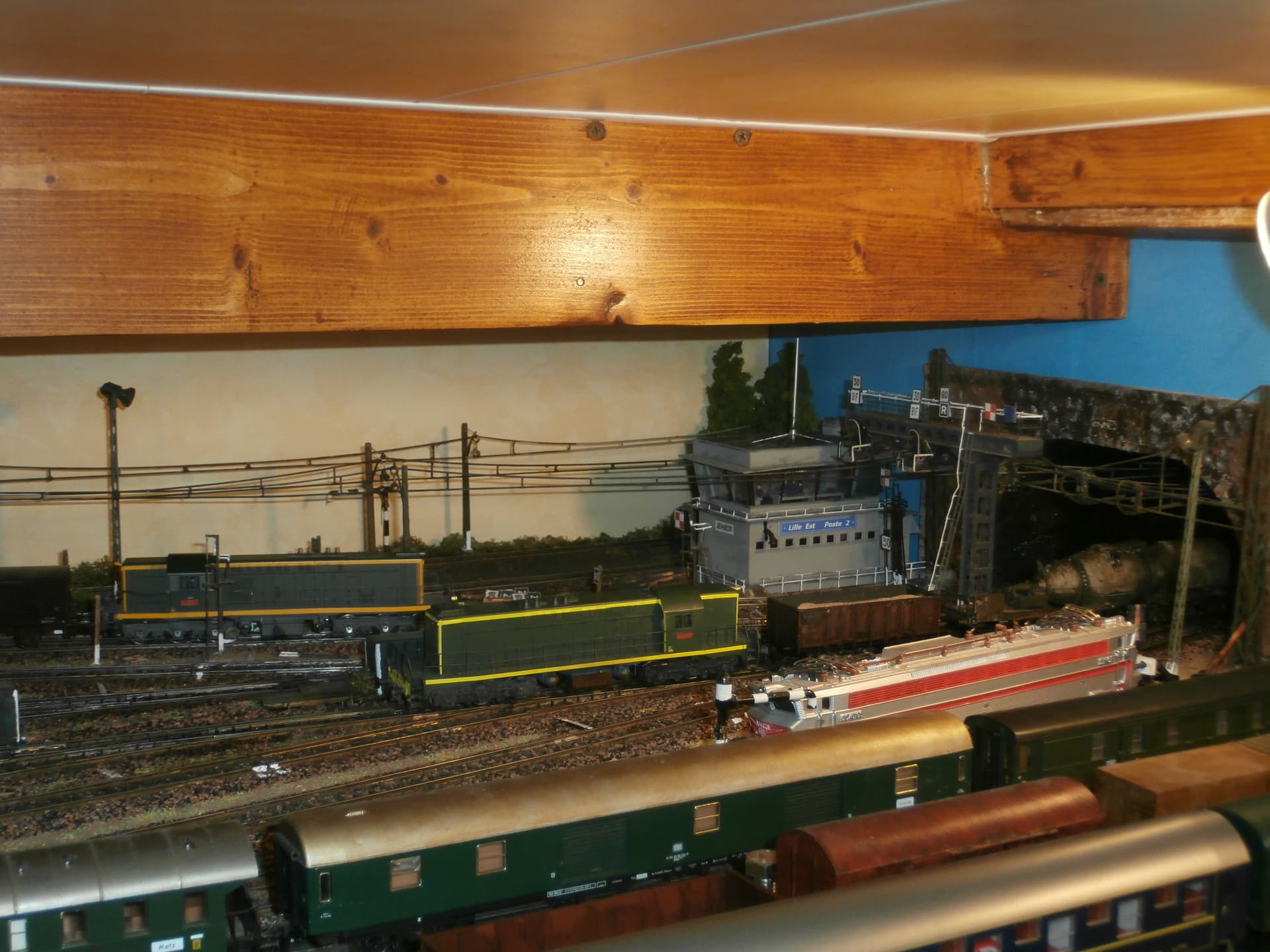

ci dessous en sortie de faisceau de la gare de Lille…

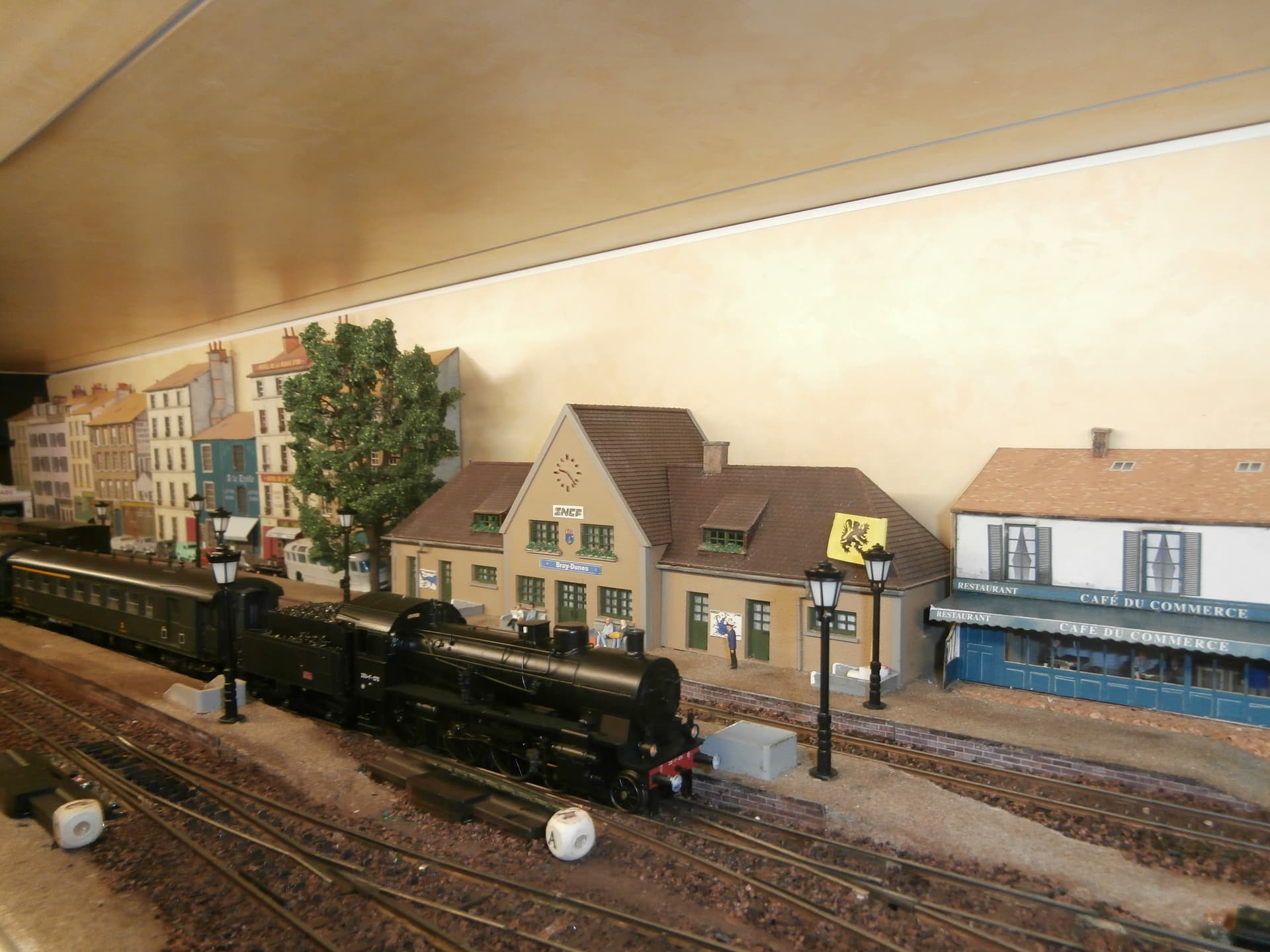

et , ici , c’ est une 230 F avec un train régionale qui fait un arrêt en gare…
