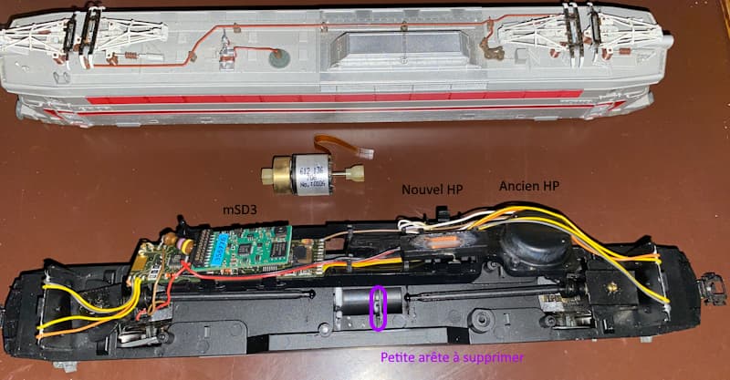

Voici la photo de mon chassis de 39401, platine dévissée et poussée de coté, moteur démonté et carrosserie

  • hélas ses dimensions ne sont pas celles do moteur Märklin (2 mm de plus en diamètre). Il ne suffit PAS de fraiser la petite arête. Il faut aussi charcuter la platine supérieure en plastique La découpe est acrobatique.

En fait, j’ai crée un support en 3D pour pouvoir le poser en enlevant un minimum sur le chassis. Par contre, impossible de garder la platine (probablement HS vu que moteur et décodeur ont grillé en même temps), le moteur étant bien plus haut. Obligé de prendre le plus gros vu la bestiole à bouger… Mais je regrette bien la souplesse et la puissance du SDS.
